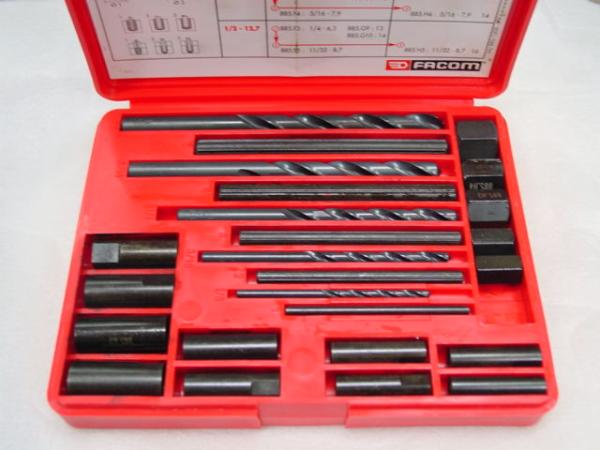

                          Pour l'extraction....hum c'est une procédure très délicate
                          Il faut de très bons forêts
                          Des extracteurs de marque car les sous marques cassent trop facilement et là alors c'est foutu pour de bon pour extraire la vis
                          Une perceuse pneumatique si possible (plus compacte que de l'électrique)
                          Il y a plusieurs modèles d'extracteurs
                          chez facom il y a les queues de cochons (photo 1), il faut alors percer la vis cassée à un diamètre suffisant afin d'enfoncer au moins à moitier la queue de cochon
                          ensuite on l'insert dans la vis on tape un peu dessus avec un marteau puis on dévisse avec un porte taraud "tourne à gauche" il faut aller progressivement et sentir les matériaux pour ne pas dépasser la limite élastique
                          La modèle (photo 2) à tige
                          le coffret comporte des centreurs pour le perçage, des forêts de taille adaptée et les tiges d'extraction
                          mais les tiges s'usent assez vite, perso je n'aime pas trop ce modèle
                          Dans tous les cas il faut mettre toutes les chances de sont côté:
                          mettre du dégrippant avant, dégraisser le trou pour pas que l'extracteur glisse
                          éventuellement chauffer autour au chalumo
                          mais on va dire que on réussi pas à chaque fois...loin de là et on casse facilement les extracteurs surtout dans les petites tailles!
