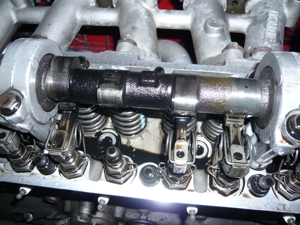

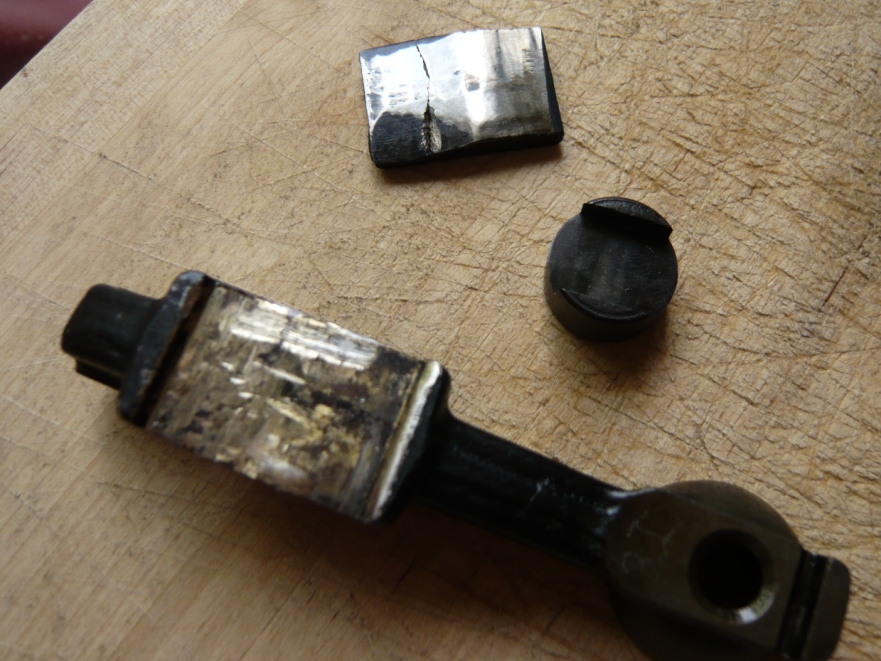

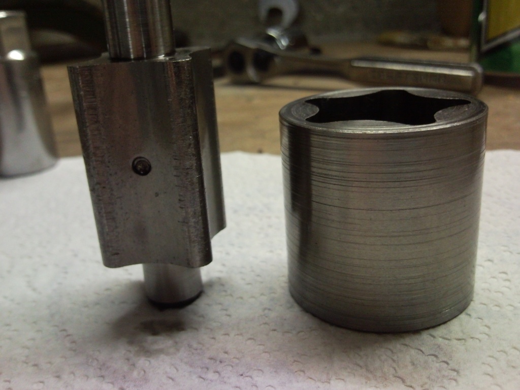

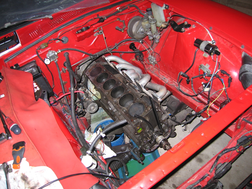

                Parce qu'un problème de lubrification a claqué mon arbre à cames Rebello, tous les poussoirs et ma pompe à huile.
                Les photos parlent d'elles même... (poussoirs, arbre, moteur démonté et internes de pompe à huile)
                Pour la cause, on ne saura jamais vraiment. J'ai trouvé un copeau d'alu dans le conduit d'alim en huile du tendeur de chaine. C'est la seule chose inhabituelle de trouvée. Du coup, je suis en plein démontage complet du bloc pour tout nettoyer.

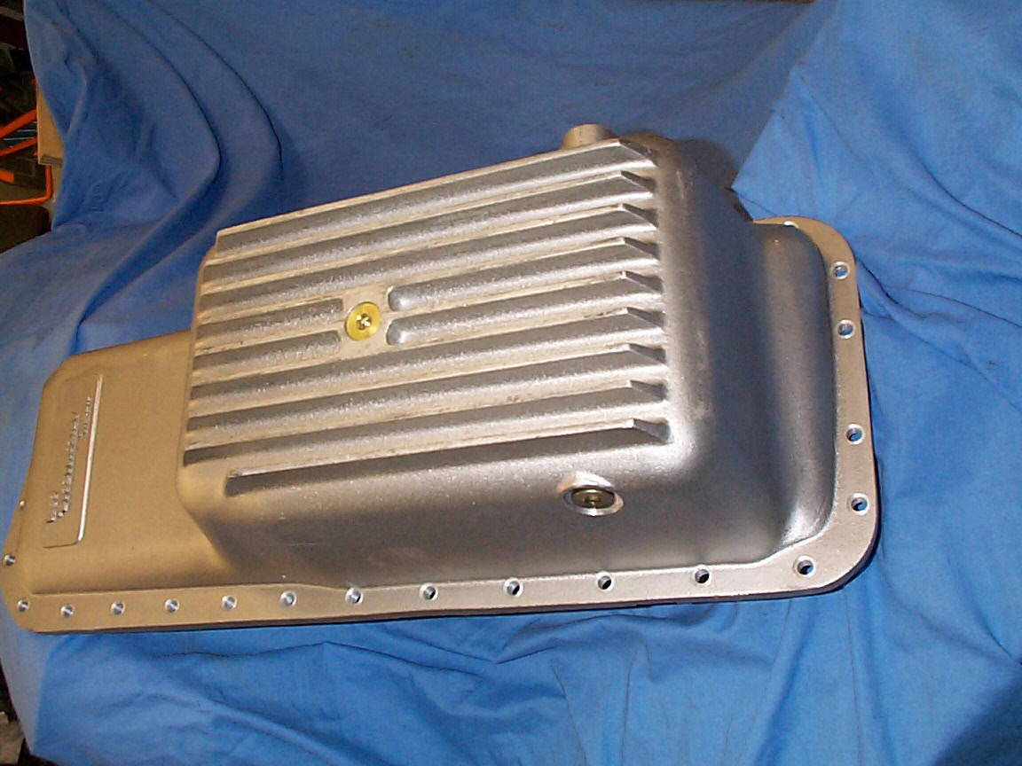

                ...et le lien vers le carter en question: http://www.arizonazcar.com/pan.html
                Dernière modification par Lazeum, 02 novembre 2010, 12h06.

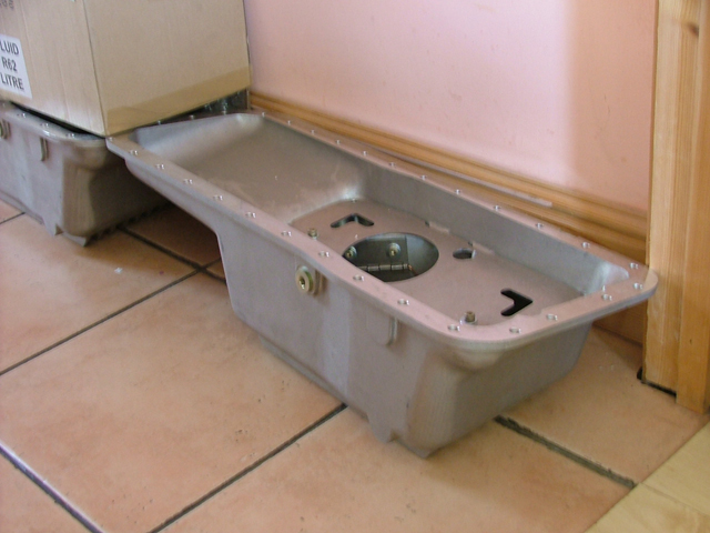

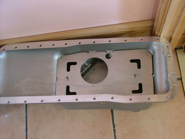

                  sur ces bon conseil et ces belles photos (beau carter alu ca viens d'ou?)
                  et les impressionnantes photos de lazeum ( ca me fais penser un peu a mon moteur....
                  je vais je pense refaire un carter avec un peu plus de volume sur la base de celui que j'ai et un cloisonmement interieur
