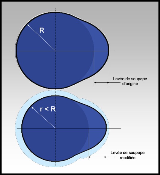

    Mon AAC est un d'origine retaillé ça se pratique d'ailleurs très largement sur les moteurs L par Isky par exemple qui ont une bibliothèque de profil à disposition (env. 150$ le retaillage pour info)
    J'avais fait un schéma d'ailleurs en vue d'un toturiel à venir (peut être car je suis encore allé trop loin )

      sisi, tu peux faire ce que tu veux avec un arbre d'origine, la plupart des preparateurs retaillent des arbres
