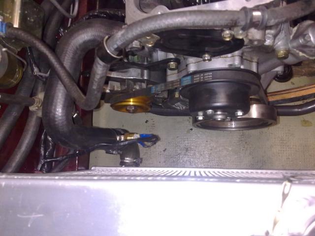

                "à la broche à foin", j'aime bien l'expression!
                j'ai fait ce montage + un interrupteur dans l'habitacle également
                le thermocontact, j'ai trouvé chez GT2i.com dont tu dois avoir l'équivalent par chez toi
                    je savais tu aimerais mon expression
                    je pourrais juste faire comme toi avec celui jai dejas dorigine, tres bonne idee moi jallais faire souder directement sur le radiateur un (drain) pour visser mon thermocontacte a la meme place que lautre rad
                    je pense ca va couter moin chers comme sa et en plus je modifie pas mon rad merci a toi
