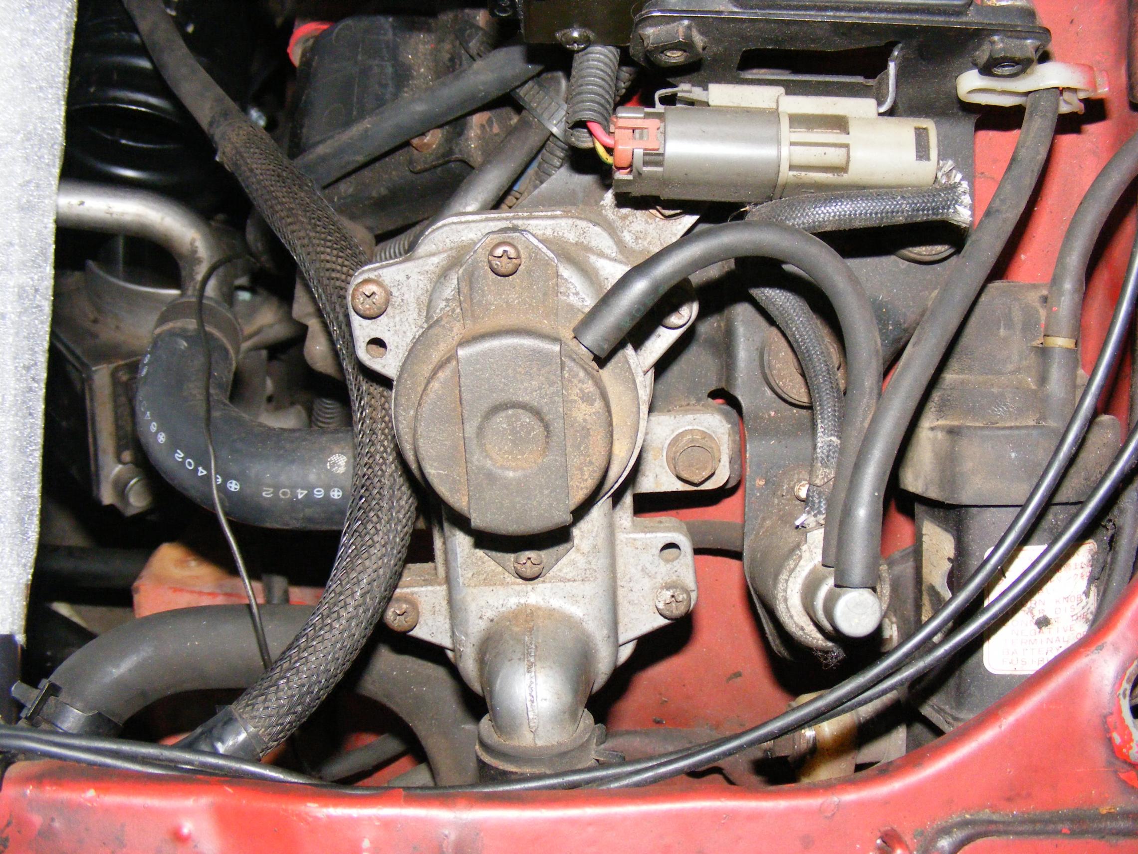

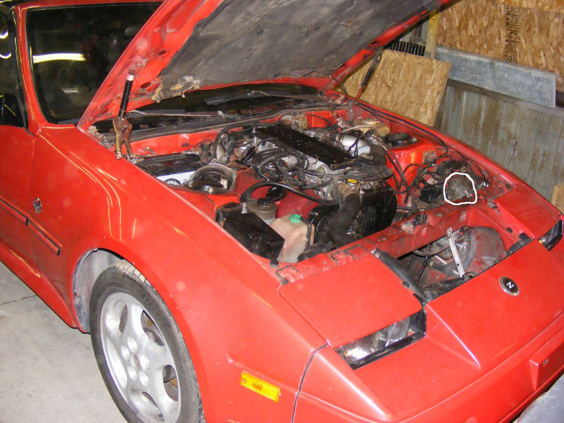

    quelqun sais c quoi cette piece? ces connecter a un vacium et sa comunique entre le mass air flow et avec la sortie du turbo ((down pipe)echapement)
    on ma dit que sa pouvais etre lanti-polution jaimerai savoir si jpeu le suprimer?
    si quelqun peu maider ladessu car jai modifier lentrer daire et ce tuyo ne fais pas partit de mes projet lol
    300zx(z31) 86 turbo
    Pas facile à identifier sur la photo. Fait une photo du capteur seul.

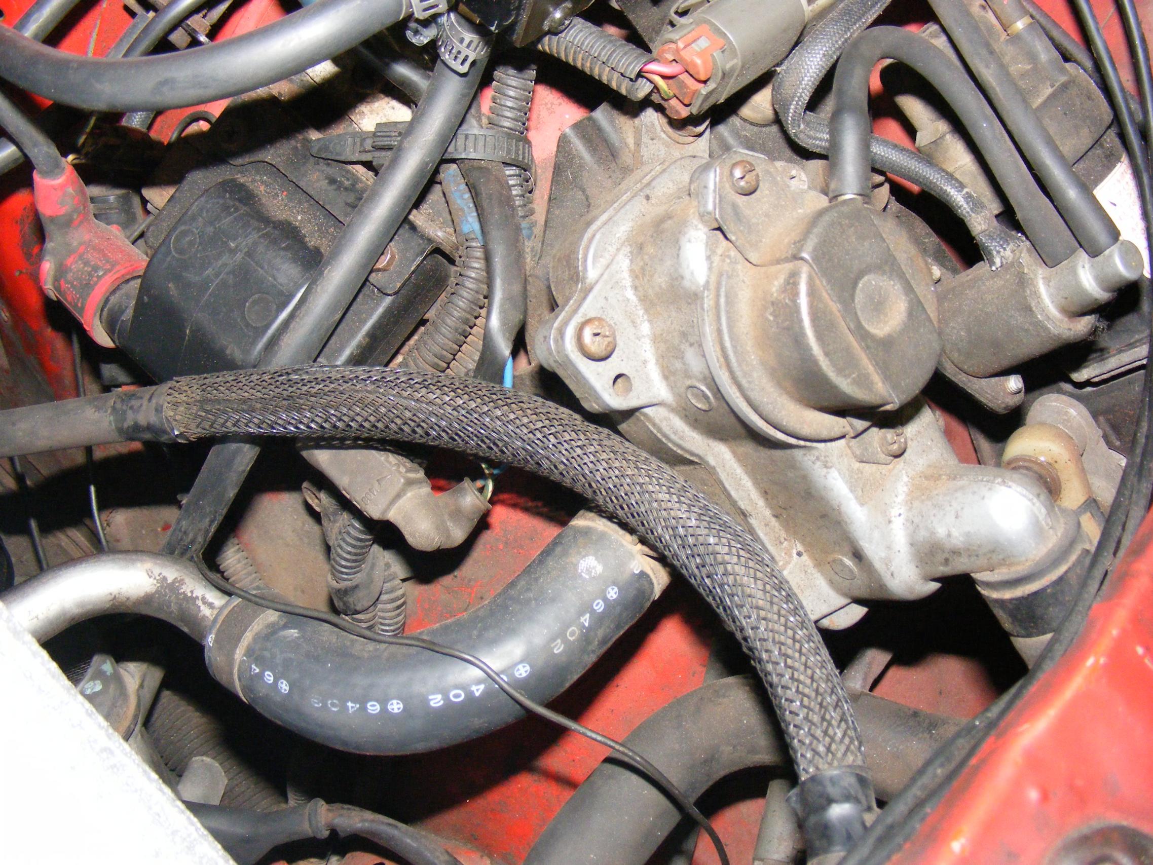

      ouais javous que la photo es pas super en voila une nouvelle

        ça ressemble à un solénoïde pour la wastegate...
        Dans le service manual, tu devrais trouver la réponse facilement.
          Cela ressemble à une soupape d’injection d’air. Regarde si tu as un piquage sur le collecteur d’échappement . Je pense que cette soupape fait partie du système de dépollution du moteur.
            le capteur s'appelle central A.I.V ( clapet d'injection d'air)
            expliquation:
            le clapet d'injection d'air envoie un débit d'air auxiliaire dans le collecteur d'echappement en mettant a profil de la dépression provoqué par les impulsions de l'echappement dans ce meme collecteur. Lorsque la pression d'echappement est inferieur a la pression atmosphérique (pression negative), l'air auxiliaire est injecté dans le collecteur d'echappement. Par contre, si la pression d'echappement est superieur a la pression atmosphérique, les clapets a lames empechent l'air auxiliaire de revenir au filtre a air
            c'est un systeme de dépollution si je comprends
