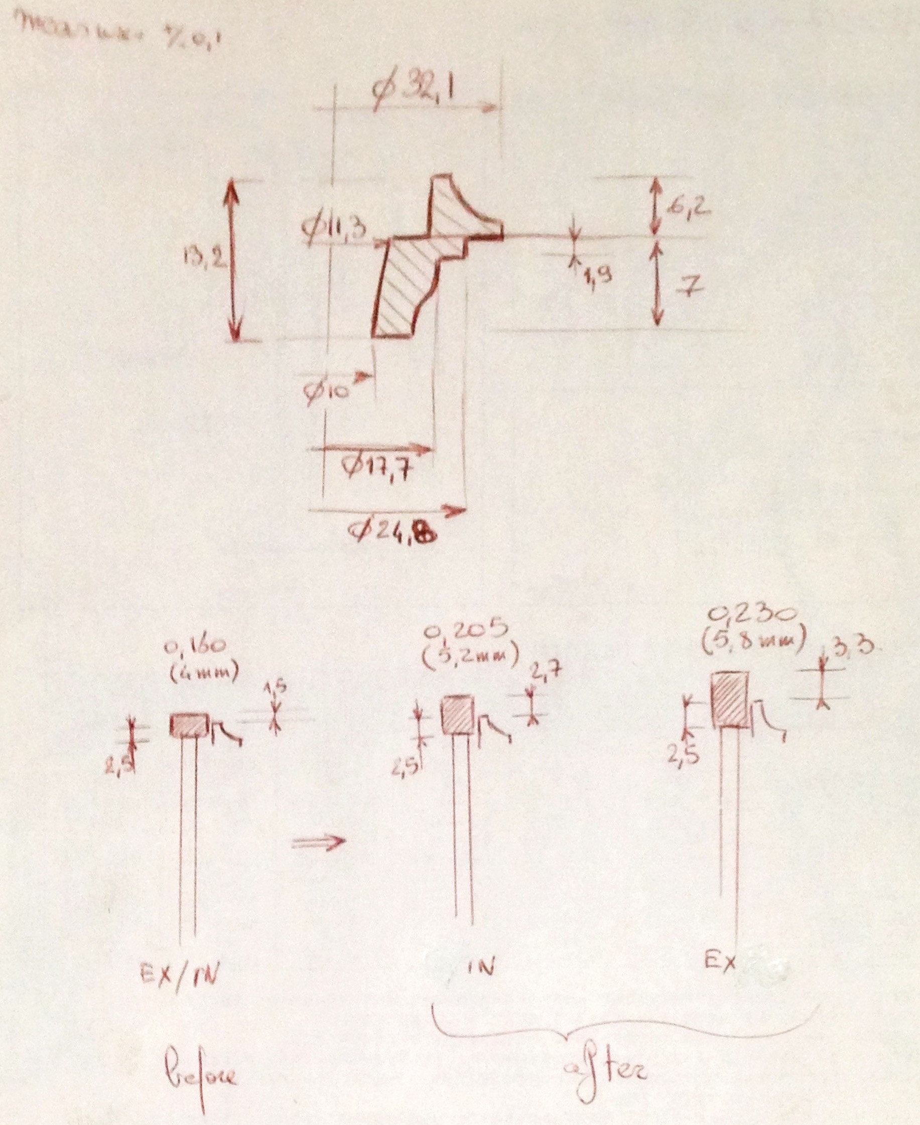

    Je suis sur le choix des cuvettes de ressorts de soupapes (valve spring retainers) compte tenu des lashpads plus épais et leur assurer un guidage correct
    mesures au pied à coulisse donc, disons +/-0.1mm
    avec des 0.160 (4mm), j'ai 2.5mm de guidage été 1.5mm de débordement
    avec des 0.205 (5.2mm) sur l'admission, j'ai 2.7mm de débordement (donc >50% du lashpad)
    avec des 0.230 (5.8mm) sur l'échappement, j'ai 3.3mm de débordement (donc ~60% du lashpad)
    J'hésite entre des retainers +1mm et +1.5mm (supposant que le cône de collet de blocage de soupape est identique)... ils s'achètent par 12 et valent "un peu de sous" donc pas possible de mixer comme avec les lashpads!

      Je n'ai pas trop compris ce que tu voulais dire avec tes cotes , mais je pense que le débordement mini est favorable ,le lash pad est ainsi bien à l'abri d'un décollement à haut régime, mais il faut contrôler que le dessous du linguet ne touche pas le bord de la coupelle au repos .
      C'est je crois ce qui est arrivé à Christophe, et c'est aussi ce que j'ai rencontré comme problème pour les roller rockers, qui touchaient sous le rocker,en léger contact sur le bord de la coupelle et me perturbait mes réglages sur quelques uns . Je m'en suis aperçu après.

        Alors, perso, je comprends cette offre de retainers plus comme un moyen de limiter le basculement (ou le renversement) du lash pad, juché au sommet de la soupape.
        Et je note que le retainer représenté a une cuvette sur sa face inférieure, comme les ceusses de mon moteur d'origine. Ce qui pourrait signifier que le retainer n'était pas prévu pour être sollicité pour le guidage latéral du linguet.
        A l'înverse , tous les lash pads after market que jai pu voir ont perdu cette caractéristique, ce qui explique peut être en partie l'existence de retainers plus hauts.
        Je commencerais par dessiner le retainer le plus haut, avec le lash pad le plus épais, afin de comparer la différence de hauteur entre la face de contact linguet/lash pad et le sommet du retainer.
        Et compléter par une évaluation du jeu entre le diamètre extérieur du lash pad et le diamètre du "puid" du retainer, afin de voir si il y a intention de réaliser une sorte d'encastrement.
        Tout cet ensemble a certainement été soigneusement pensé par Nissan, il faut arriver à repérer les logiques qui ont prévalu dans leur choix.
        Instinctivement, je dirais que le sommet du retainer devrait arriver aussi prêt que possible de la hauteur à laquelle le linguet appuit, afin de limiter le moment de rensersement lash pad / soupape. Mais sans la dépasser sinon risque d'interférence linguet / retainer ! !
        Mais mon petit doigt me dit que les retainers ne montent pas aussi haut que les plus gros lash pads.....
        Et le plan m'apprend également que seule la hauteur du ressort extérieur est prévue d'être modifiée (installed height) afin de modifier l'effort de fermeture soupape fermée (en vue d'une égalisation entre soupape, pas plus). On ne touche apparemment pas au ressort inter.
        Donc ça sera jamais vraiment égal.....

          le plan japonnais est issu du catalogue Kameari. J'ai moi aussi peigné le zèbre toute la nuit
          la fameuse app de conversion automatique en réalité augmentée sur smartphone prend désormais le japonnais... cela facilite !
          les retainers Kameari sont tous géométriquement identiques sauf la hauteur de guidage du lashpad.
          je leur ai demandé les diamètres au niveau des appuis de ressorts (pour m'assurer que mes ressorts passent) et... si le cône de collet à queue de soupape est idem aux retainers Nissan...
          car si le cône est différent, le retainer sera plus ou moins haut par rapport à la queue de soupape... et donc, mon choix de retainer nécessaire par rapport à la hauteur de lashpad sera faux ! c'est 4/500€ par essai donc je préférerais ne pas me tromper LOL
          Mes prises de mesures au pied à coulisse (et à main gauche ) sont sur le plan à gauche. Aujourd'hui avec des 0.160 (4mm), j'ai 1.5mm (IN/EX) entre le haut du retainer et la surface de contact lashpad/linguet... donc, je cherche (faute d'être intelligent) à avoir environ 1.5mm avec des 0.205 (IN) et des 0.230 (EX).
          Hors... pour que ce soit marrant, les aciers chromoly sont en mm entiers et les titanes sur les hauteurs en 0.5 et se vendent par 12... donc, un compromis s'impose !
          Les titanes sont plus costauds et plus légers (20g==>11g), ça c'est cool... et aussi beaucoup plus chers, ça c'est moins cool LOL
          bon, la bonne nouvelle est que la chaîne de côtes qui m'amène au choix du lashpad ne dépend pas du retainer... donc, je vais pouvoir mettre en route la chignole dès que j'ai les lashpads même si les retainers ne sont pas encore choisis. Je ne vais pas lui coller 8000tr tout de suite LOL
          ps : ils vendent des cales clinquants à mettre sous les ressorts (petit et grand) pour régler la hauteur que je pense que tu appelles "installed height" (en fonction du siège de soupape, j'imagine).

              les dessins du bas sont la queue de soupape + lashpad VS guidage du retainer origine Nissan...
              à cône identique, je pense choisir +1.5mm de guidage...
              ce qui me donnerait un lashpad qui "dépasse" de 1.2mm à l'admission et 1.8mm à l'échappement
              ou +1mm ce qui donne 1.7mm et 2.3

                Je connais le standard ricain (7 et 10°), mais pas le jap. On réduit l'angle afin de limiter le risque d'arrachement dans les applis perfo, mais c'est au détriment de la facilité de démontage.
                Et parfois, quand on change la conicité, on change aussi la position de la partie male des keys dans leur hauteur. Donc l'effort de fermeture des ressorts.
                Mais à ma connaissance, on ne peut pas mixer des conicités retainers / keys différentes.
                Et je ferais le même choix que toi sur la hauteur de guidage: celle maxi, après avoir vérifié qu'il n'y a aucune interférence avec le linguet qq soit la position de la soupape.
                Je suppose que Kaméari a estimé qu'il était inutile de monter le retainer aussi haut (delta de 4) que le lash pad (delta de 5mm), guidage suffisant et risque de surpoids ?

                  Les coupelles de ressorts Kameari +1.5mm ne répondent pas à mon besoin. J'avais mal compris le "+1.5mm".
                  J'attendais que les lèvres qui guident les lashpads aient été +1.5mm... mais c'est le siège de ressort qui remonte de 1.5mm; le guidage de lashpad est même plus petit que l'orgine
                  Dommage car ce sont de très belles pièces et très légères (Titane)... je vais les renvoyer au Japon.
                  devant le chiffre 11, Kameari +1.5mm
                  devant le 12/13, l'origine OEM
                  C'est donc une très belle pièce mais qui ne répond pas à mon besoin
