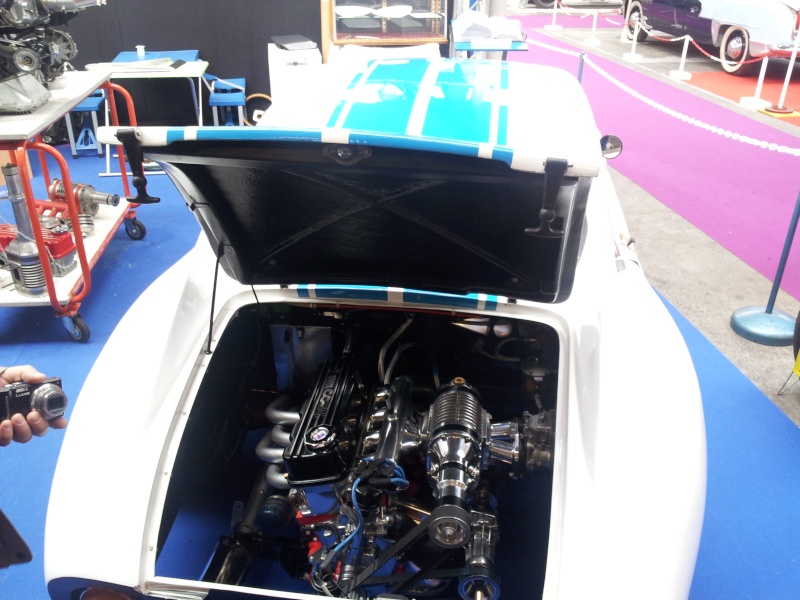

compresseur dans une CG , beau !
il aspire les carbus, et n'a pas besoin d 'intercooler, compresseur à lobes du type Constantin, c'est mieux que les vis ?Fichiers attachésDernière modification par nissag250, 16 octobre 2012, 15h32.
c'était monté sur les Pijot aussi (203, 403...)Envoyé par nissag250 Voir le messagecompresseur dans une CG , beau !
