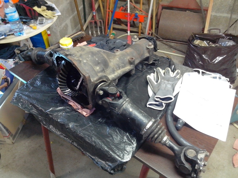

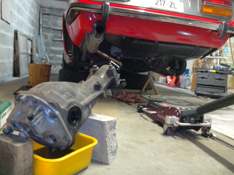

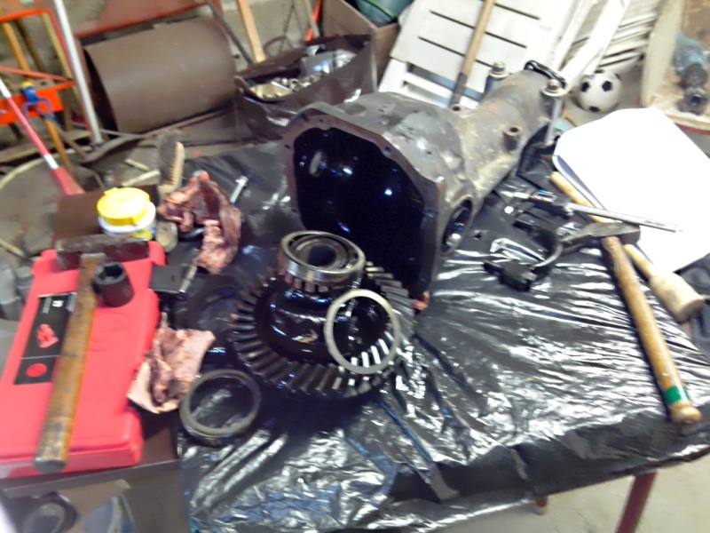

(au moins 15-20°) Je suis bon pour un petit démontage
