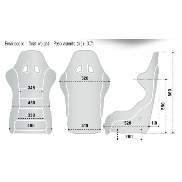

                Voilà les infos du Sprint en attachement.

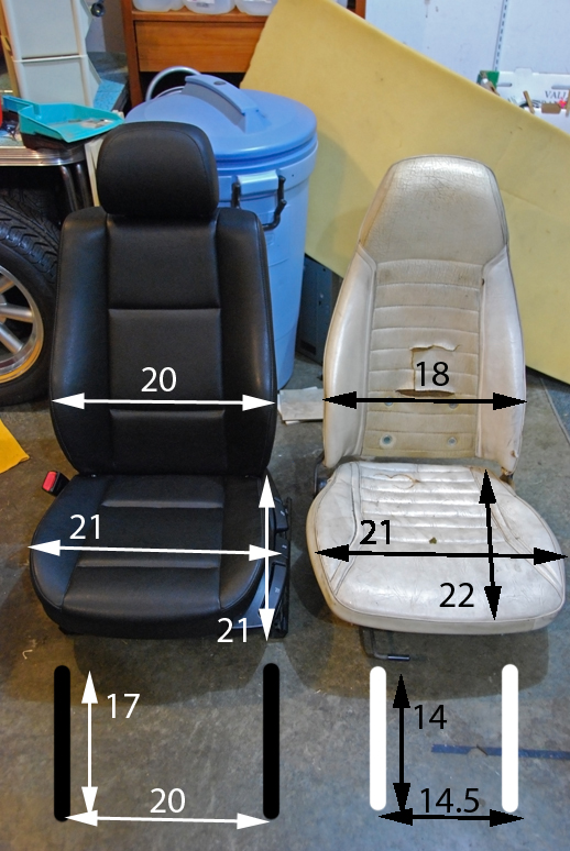

                      voila les dimensions (en pouce) des sieges originaux
                      ERD
                      260 Z 2+2 (la guepe)
