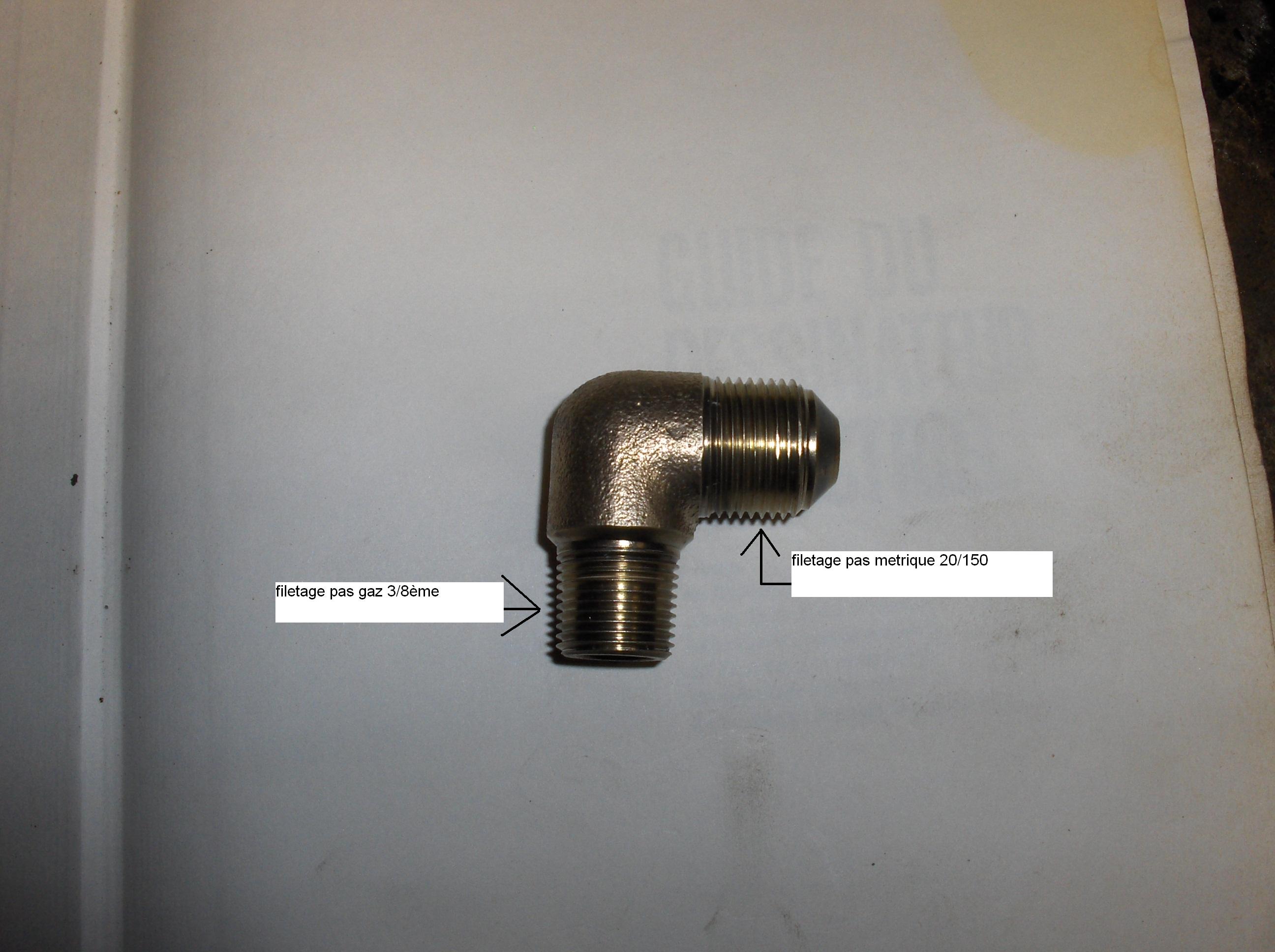

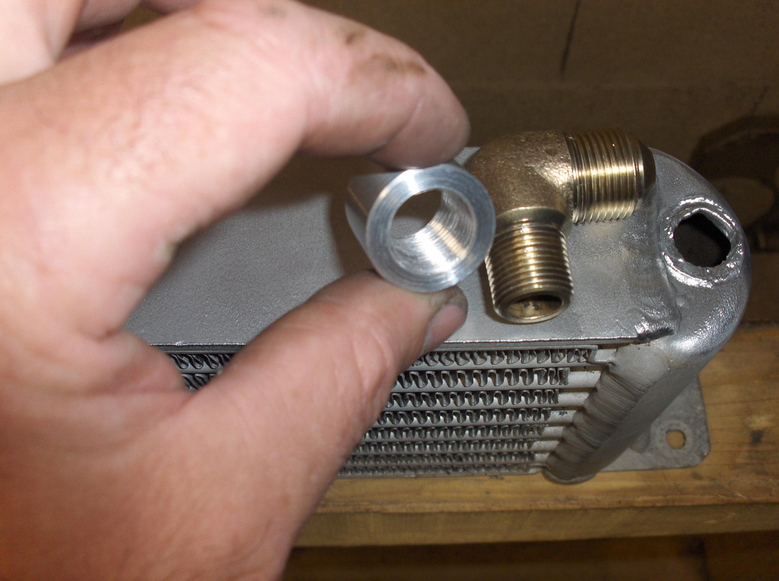

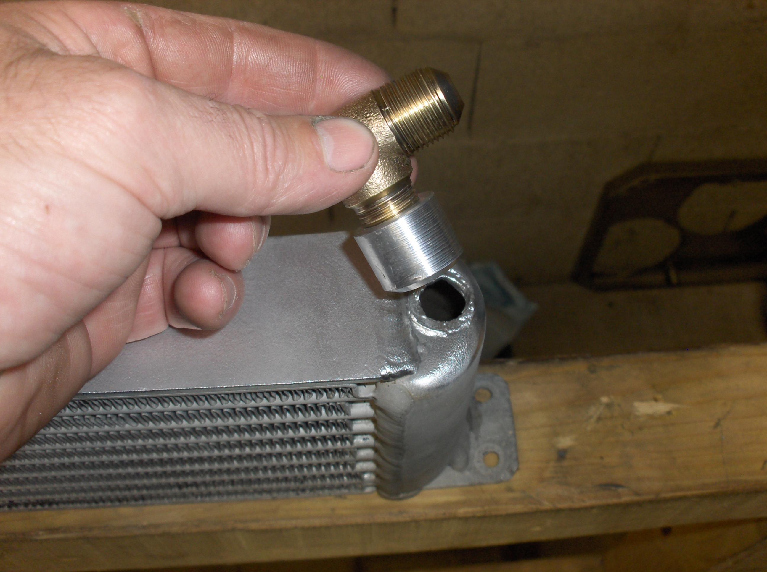

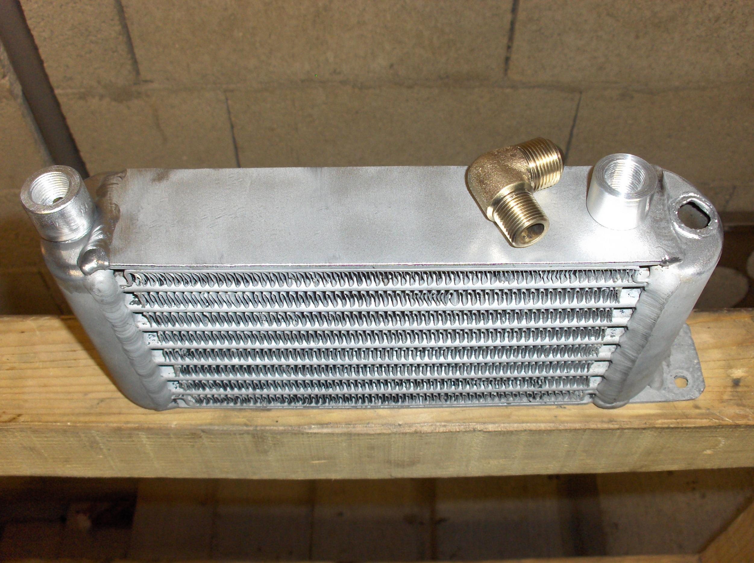

    salut a tous, je recherche deux raccords hydrauliques pour continuer mes travaux de remise en route de ma 280ZX et qui bloquent pour le moment l'avancée de la mise en route du moteur.
    j'ai cassé les souches mâles en alu qui sont soudés sur le radiateur d'huile et ça bloque mon avancée.
    ci-joint les photos des raccords qui me feraient bien l'affaire si vous aviez ça dans les cartons et dont vous n'avez pas utilité, je suis preneur moyennant finances bien entendus...
    j'ai realisé au tour des souches femelles en alu taraudées en 3/8ème gaz prêtent a etre soudées sur le radiateur, et donc vous l'avez compris il me faut deux de ces fameux raccords coudés que l'on trouves vissés sur le carter droit du circuit de refroidissement d'huile moteur.

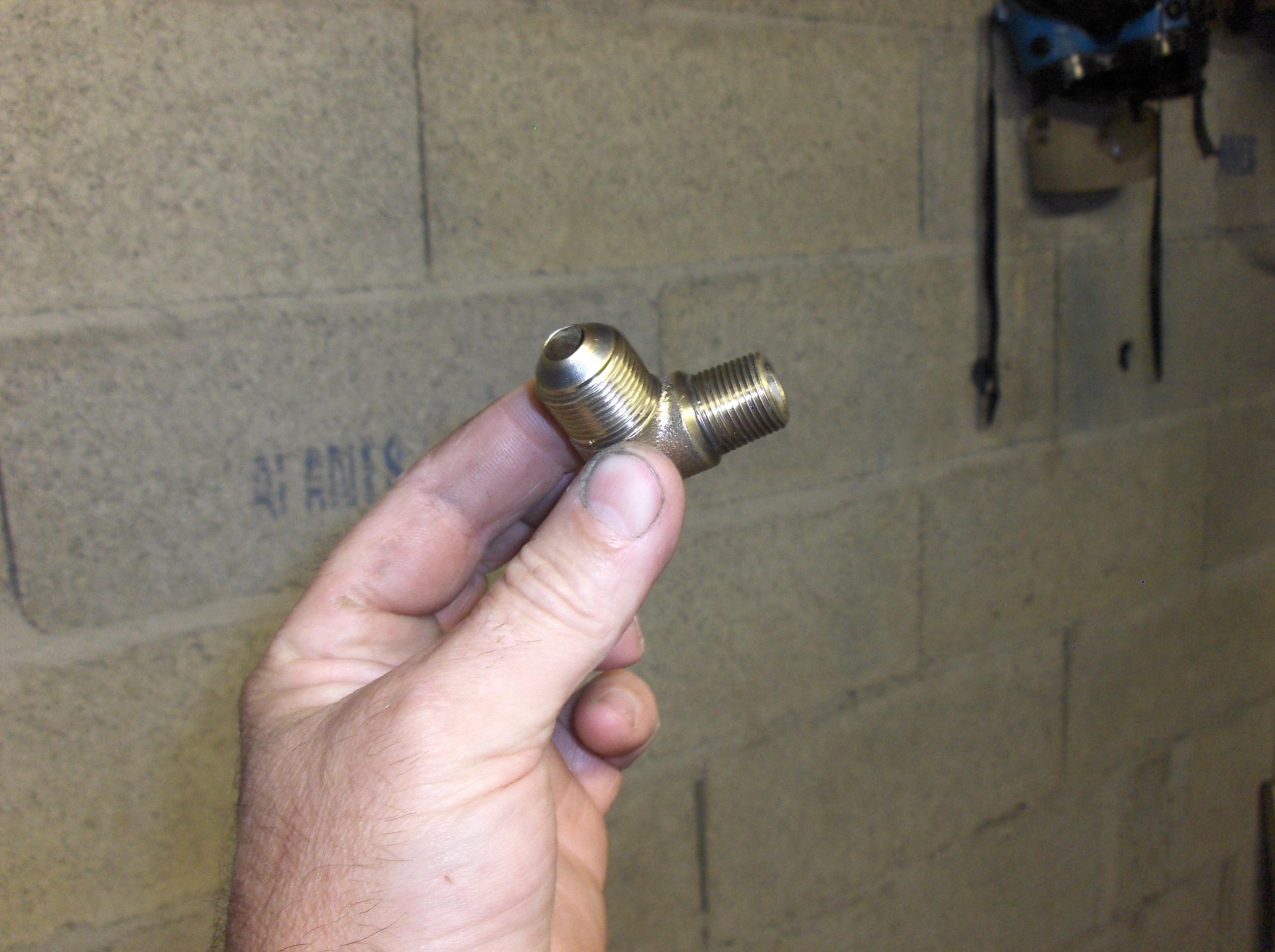

    donc pour info.. on est en (pas) de 3/8ème gaz conique etancheïté dans le filet coté filtre a huile et en 20x150 (pas) metrique coté flexilble.

      salut benoit, j'ai fait l'industrie, la competition auto, les ateliers hydrauliques, quedale il n'ont pas ce mix de dimension, c'est surtout le coté flexible (20x150 convexe) qui pose problème c'est..... IN-TROU-VA-BLE.... tous ce qu'il m'ont montré est concave.
      après on trouve bien du convexe en tunning auto mais c'est le mix et la dimension qui ne vont plus.
      je ne peut pas tout de même tous changer radiateur, flexibles, + raccords...

          et si y'a pas... je commande la filière 20x150 et je fait au tour l'angle a 90° coté flex..... même pas peur, j'vais pas me laisser emm.rder par deux misérables raccords......

              merci pour ton aide..., alors normalement l'issue finale de ce problème devrait être resolu cette semaine, en fait je voulais trouver les fameux raccords d'origines datsun, mais manifestement il y a pas foule au portillon... alors comme mon tour a metaux n'ait pas encore fini... j'irais les faires en mamelons droits chez mon collègue.
              comme d'hab je posterais des photos, merci encore pour ton aide.
