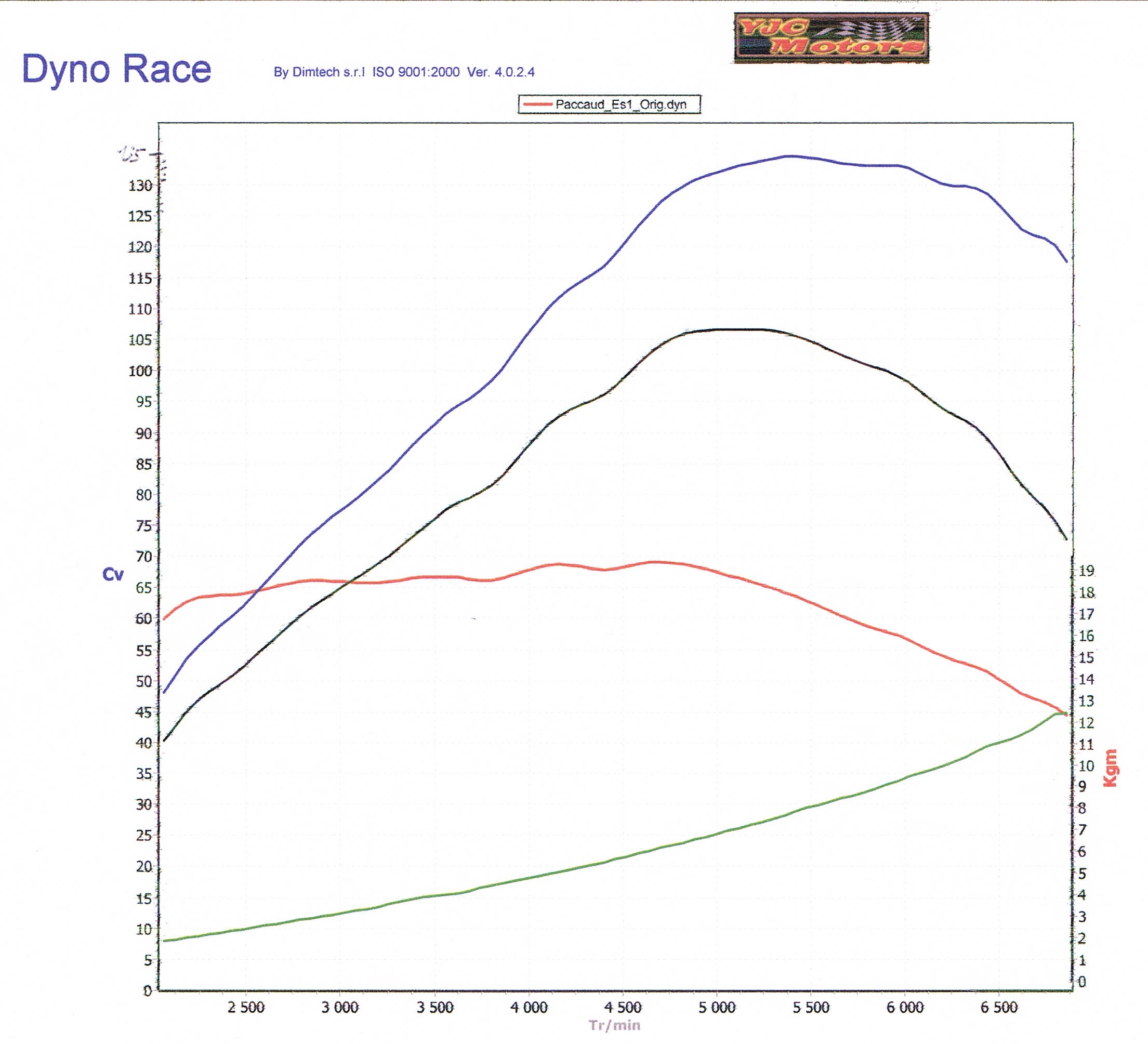

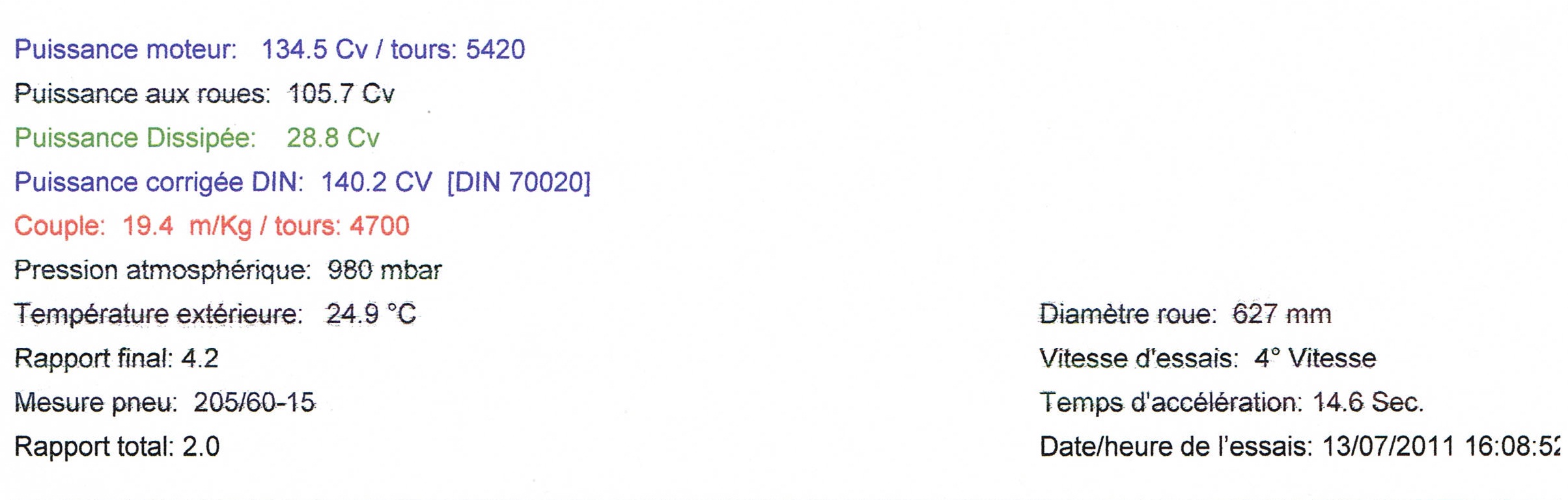

Alors voici les données:
La voiture affiche 92850 kms d'origine
Block F54 culasse N42
les seules modifications qui ont été faites dessus sont:
Filtre à air placé devant le radiateur et cornet JR
Bobine d'allumage crane cams et fils HT TAYLOR
Silencieux d'échappement à absorption et double sortie

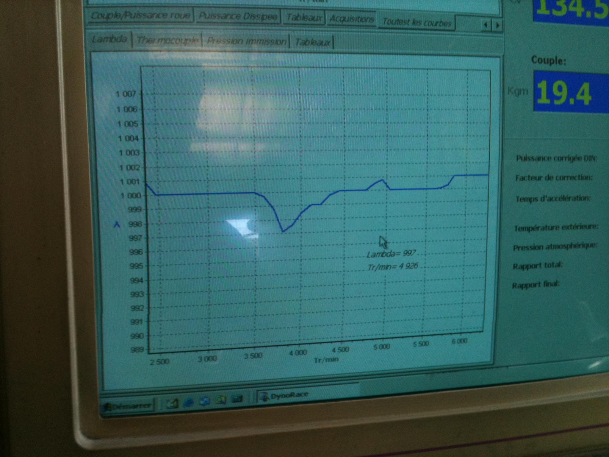

pour le reste elle est réglée comme le demande la Revue technique pour le dosage (réglage de la vis de by pass du débitmètre...)
Tout le reste est d'origine.
