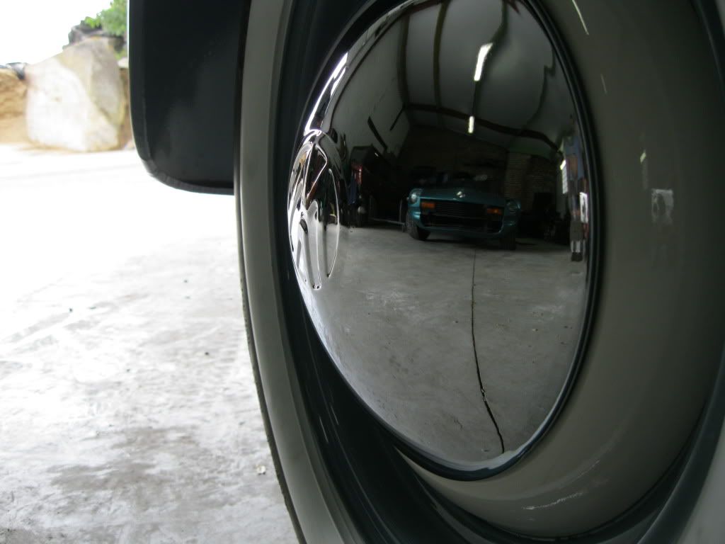

          ptite tof en passant
          [SIGPIC][/SIGPIC]
