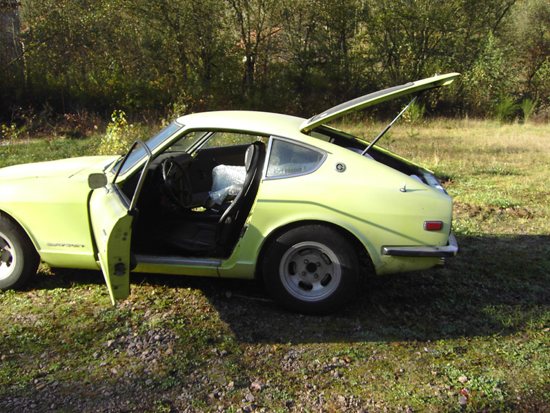

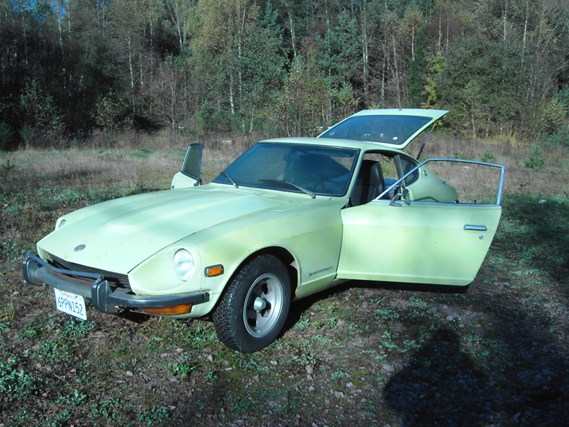

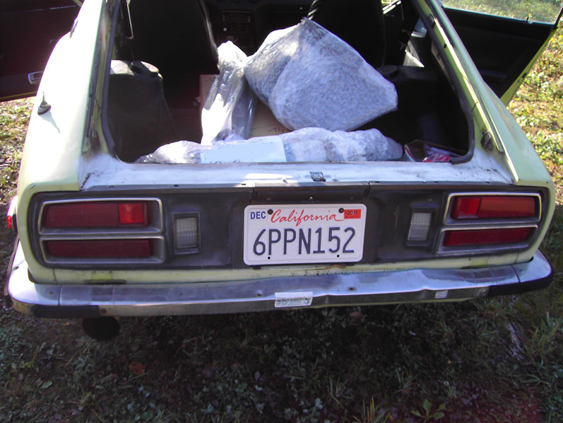

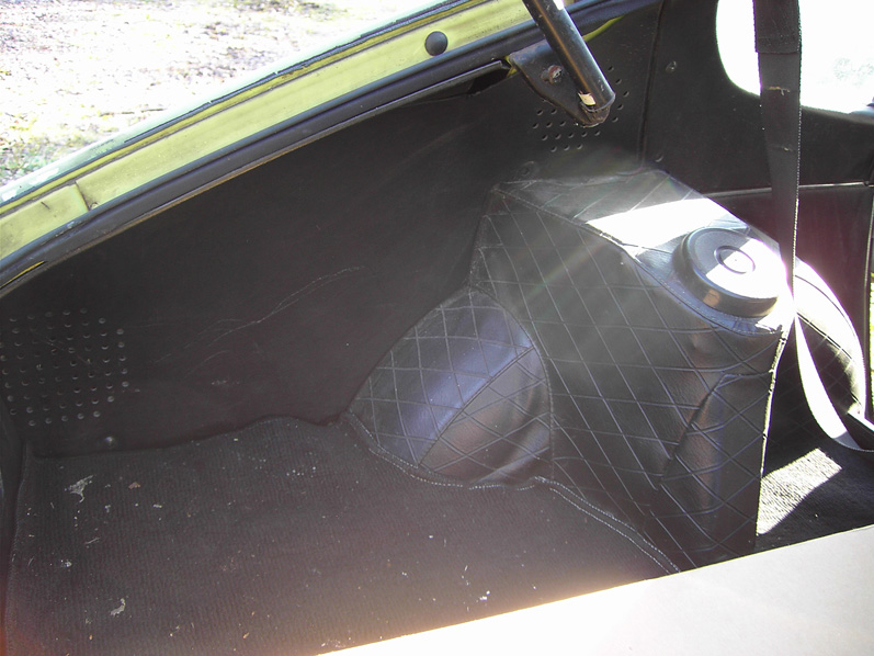

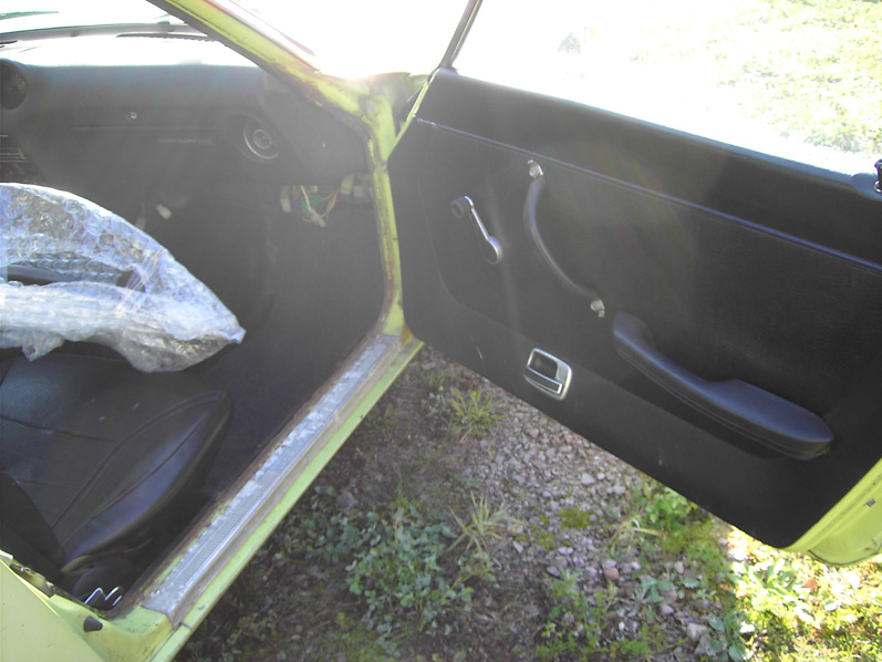

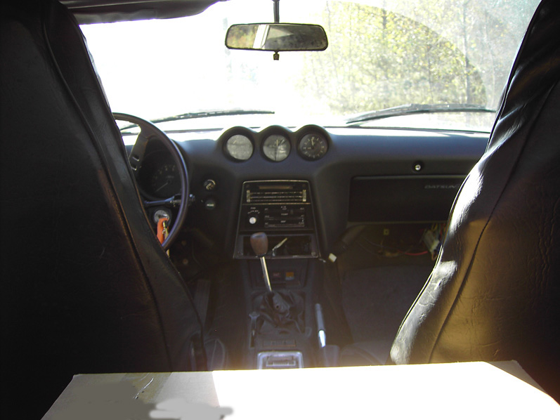

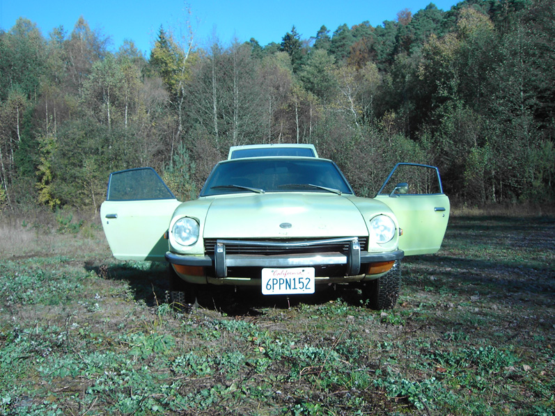

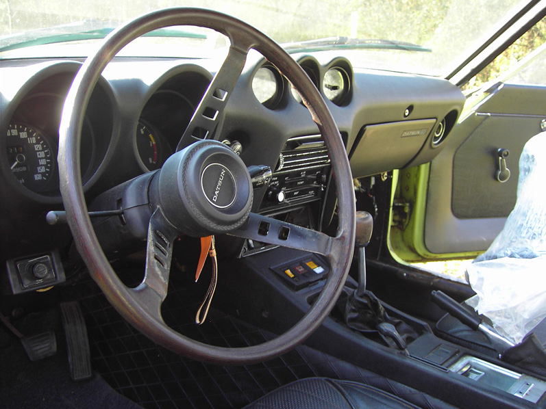

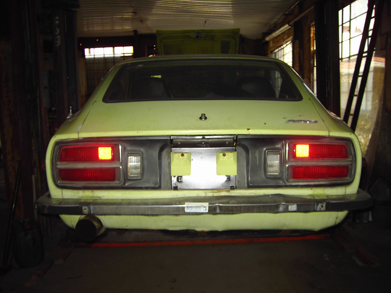

      Ça y est la Z est à la maison!
Nom : 		PICT0630.jpg
Affichages :	1
Taille :		335,1 Ko
ID : 			177419Cliquez sur l'image pour la voir en taille réelle
Nom : 		PICT0631.jpg
Affichages :	1
Taille :		301,6 Ko
ID : 			177420Cliquez sur l'image pour la voir en taille réelle
Nom : 		PICT0633.jpg
Affichages :	1
Taille :		317,7 Ko
ID : 			177421Cliquez sur l'image pour la voir en taille réelle
Nom : 		PICT0635.jpg
Affichages :	1
Taille :		216,7 Ko
ID : 			177422Cliquez sur l'image pour la voir en taille réelle
Nom : 		PICT0636.jpg
Affichages :	1
Taille :		160,4 Ko
Nom : 		PICT0632.jpg
Affichages :	1
Taille :		290,8 Ko
ID : 			177424Cliquez sur l'image pour la voir en taille réelle
Nom : 		PICT0637.jpg
Affichages :	1
Taille :		183,5 Ko
ID : 			177425Cliquez sur l'image pour la voir en taille réelle
Nom : 		PICT0640.jpg
Affichages :	1
Taille :		350,5 Ko
ID : 			177426Cliquez sur l'image pour la voir en taille réelle
Nom : 		PICT0644.jpg
Affichages :	1
Taille :		216,9 Ko
ID : 			177427Cliquez sur l'image pour la voir en taille réelle
Nom : 		PICT0645.jpg
Affichages :	1
Taille :		181,3 Ko
Nom : 		PICT0655.jpg
Affichages :	1
Taille :		187,8 Ko
ID : 			177429Cliquez sur l'image pour la voir en taille réelle
Nom : 		PICT0656.jpg
Affichages :	1
Taille :		157,8 Ko
ID : 			177430Cliquez sur l'image pour la voir en taille réelle
Nom : 		PICT0657.jpg
Affichages :	1
Taille :		147,8 Ko
ID : 			177431Cliquez sur l'image pour la voir en taille réelle
Nom : 		PICT0704.jpg
Affichages :	1
Taille :		161,1 Ko
ID : 			177436Cliquez sur l'image pour la voir en taille réelle
Nom : 		PICT0714.jpg
Affichages :	1
Taille :		142,0 Ko

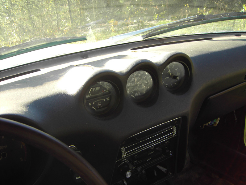

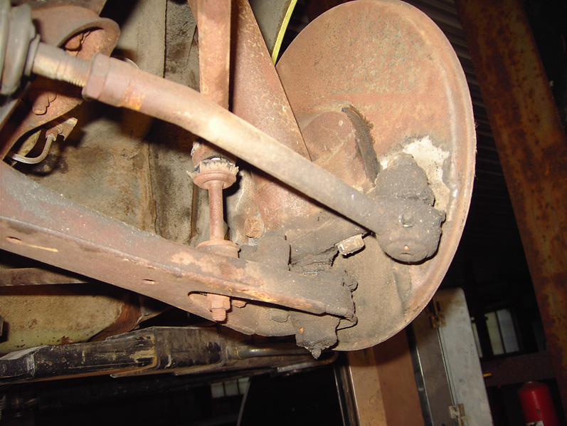

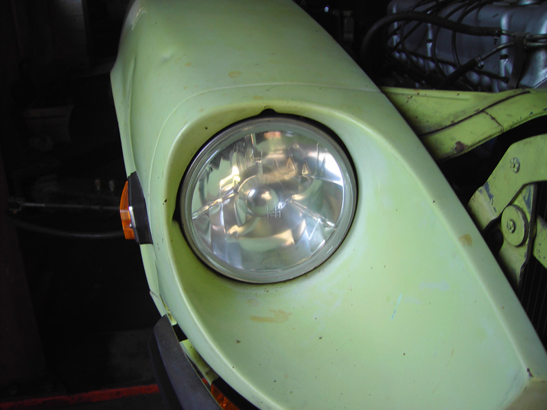

      Je suis en train de préparer le dossier pour la FFVE, d'ailleurs si quelqu'un peut m'aider avec les caractéristiques D2, F1, F2, G1, J3, P6 voir Z si besoin...
      Bon j'ai quelques bricoles à m'occuper:

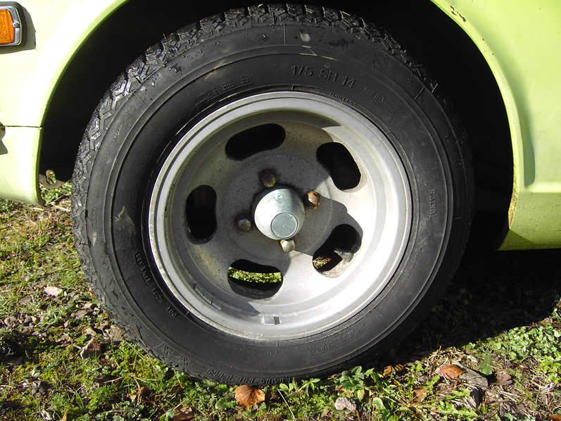

      -changer les quatre pneus (ils sont sec!)
      -le compte tours ne fonctionne pas
      -vérifiez / tester les phares (ils ont fonctionné un matin puis plus rien)
      -changer les rotules / silentblocs (vibrations vers 50mph)
      -changer tout les joints des ouvrants
      Vous avez une adresse en France pour les rotules?
Nom : 		PICT0669.jpg
Affichages :	1
Taille :		227,2 Ko

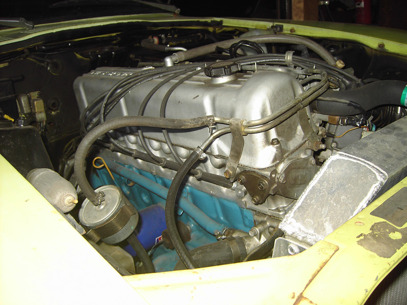

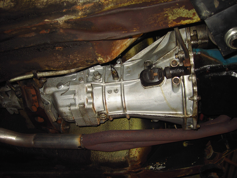

      Photo du moteur, de la boite:
Nom : 		PICT0711.jpg
Affichages :	1
Taille :		220,3 Ko
ID : 			177433 Cliquez sur l'image pour la voir en taille réelle
Nom : 		PICT0699.jpg
Affichages :	1
Taille :		220,5 Ko

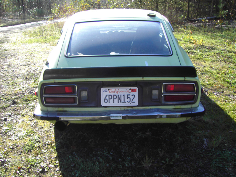

      Test du becquet:
Nom : 		PICT0660.jpg
Affichages :	1
Taille :		278,6 Ko
ID : 			177437 Ça me plait!

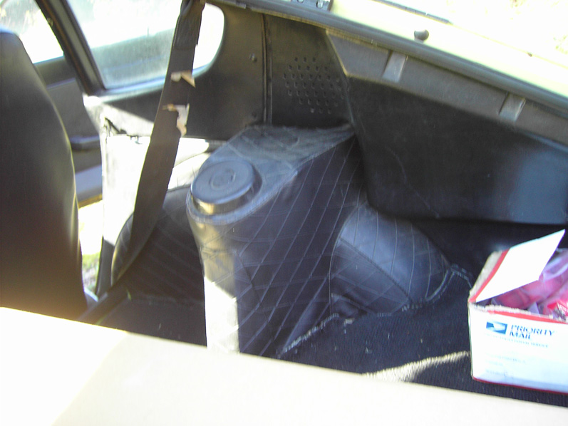

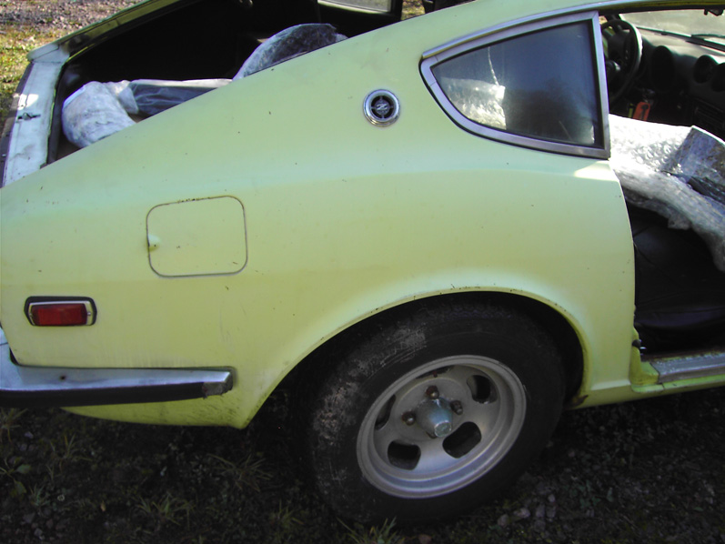

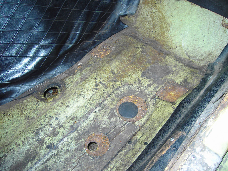

      Voila ma voiture, c'est une auto à restaurer qui est saine niveau carroserie.
      Ya de quoi s'occuper cet hiver avec l'échappement assez bruyant, le chauffage supprimé, la pose de gros freins / combinés filetés, l'injection megasquirt en wasted spark avec capteur sur VM....
      Bref ya du taf!!
      • #33
        Pour les silents bloc mets en en polyurethane, j'avais des neuf mais origine, et Sean a fini par me convaincre de mettre de l'urethane, tu ne reconnais pas ta voiture après.
        Rotules chez Nissan ou chez, cependant attention a la qualité chez MSA, je dois déjà changer une rotule de direction acheter chez eux après moins de 15000 kilomètres
        Pour les joints Blackdragon et a proscrire mauvaise qualité des produits, MSA, semble être mieux, sinon une adresse hautement recommandable en France www.comptoirdelacarosserie.fr pas chère et très efficace, ils n'ont pas de l'origine mais du remplacement ou très proche pour quelques euros, sinon il y as encore nissan mais 300 euros le joint de portière.

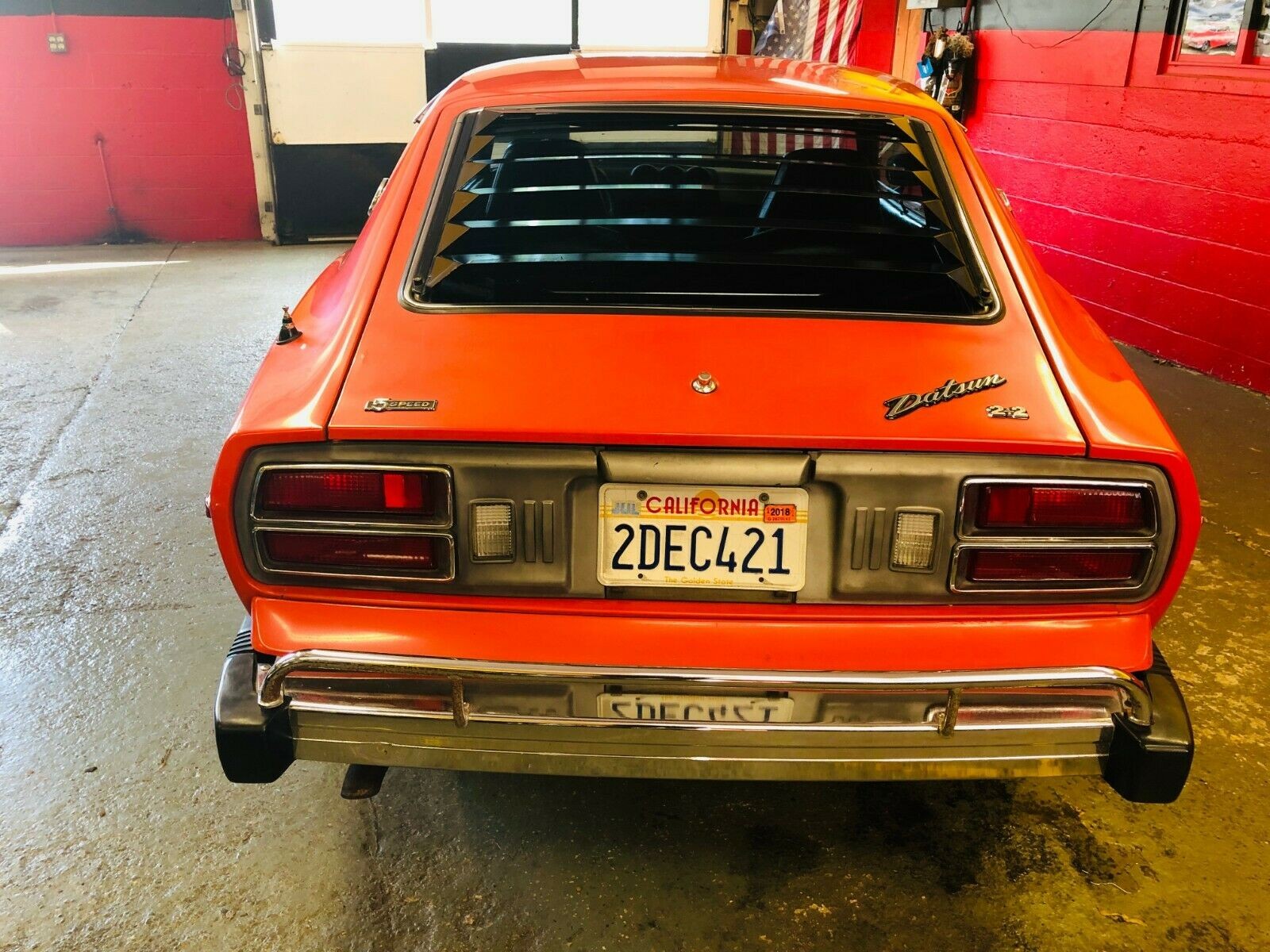

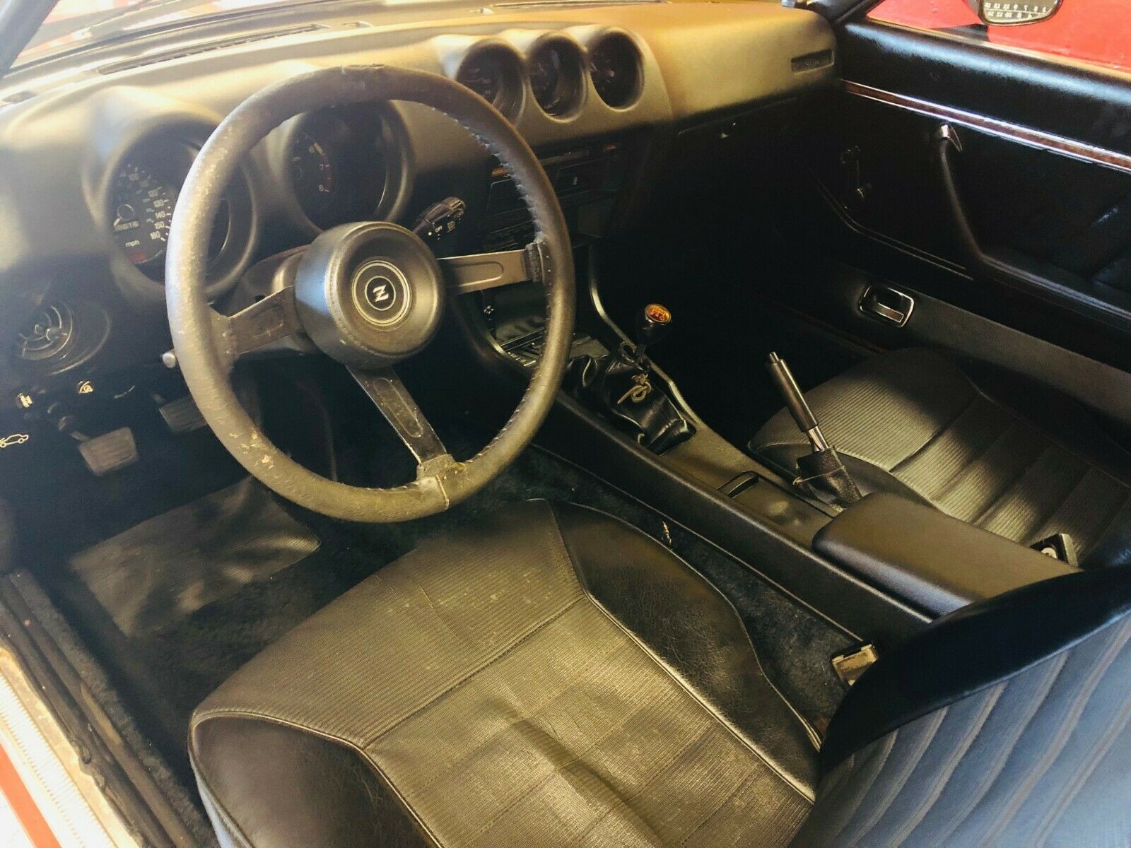

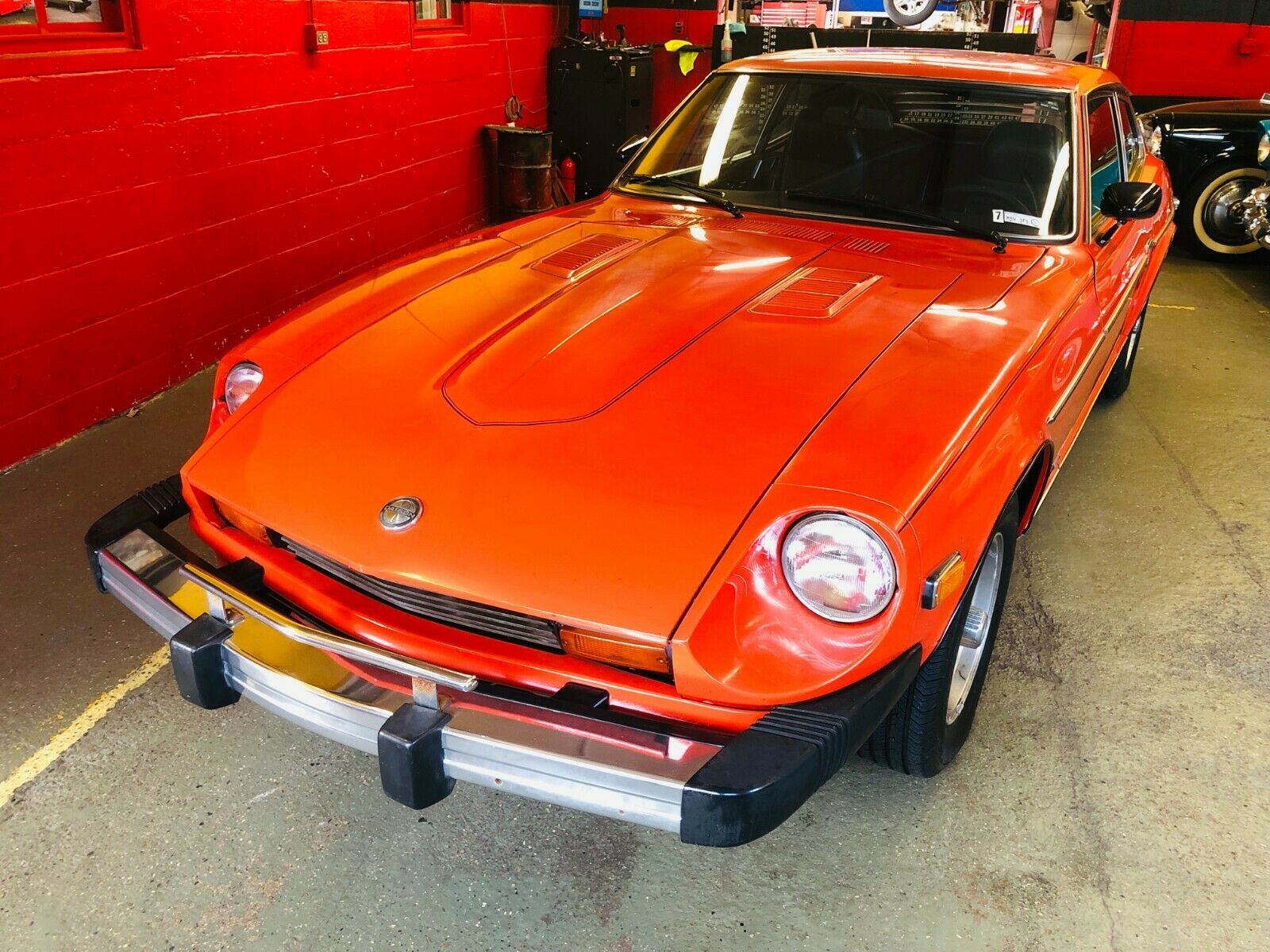

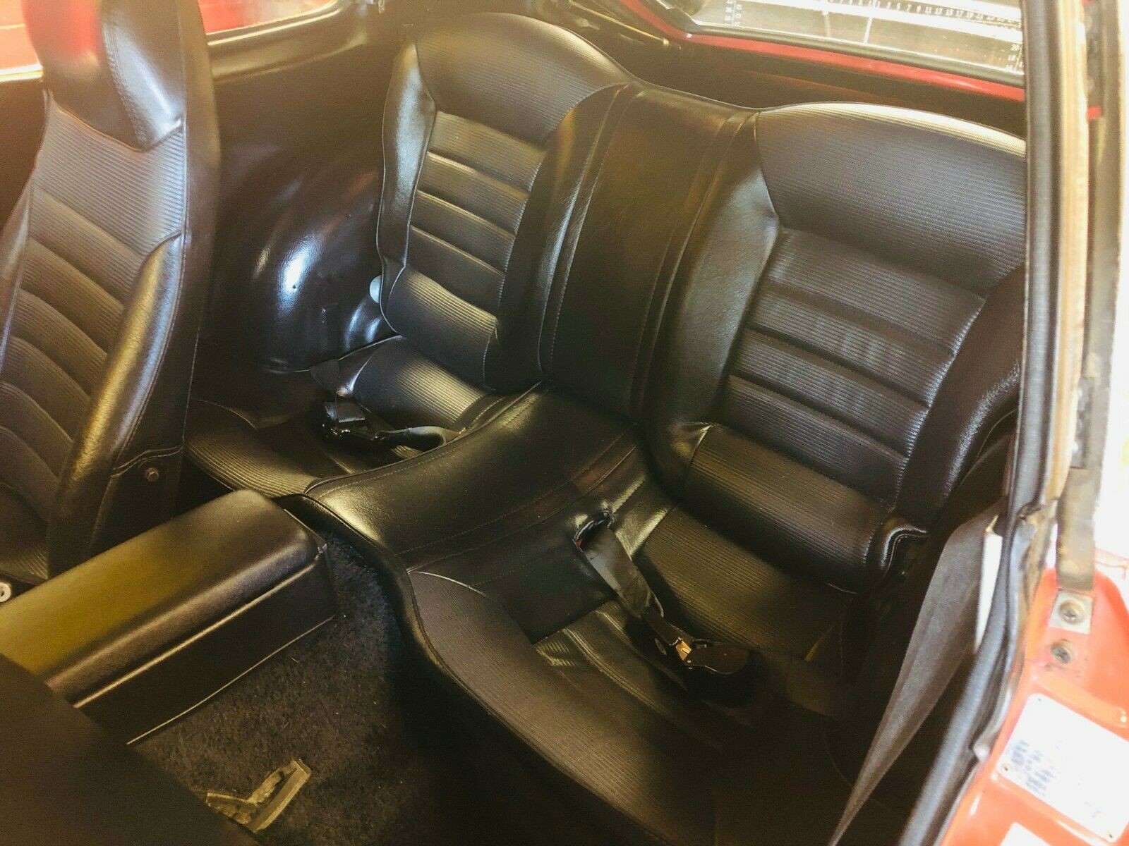

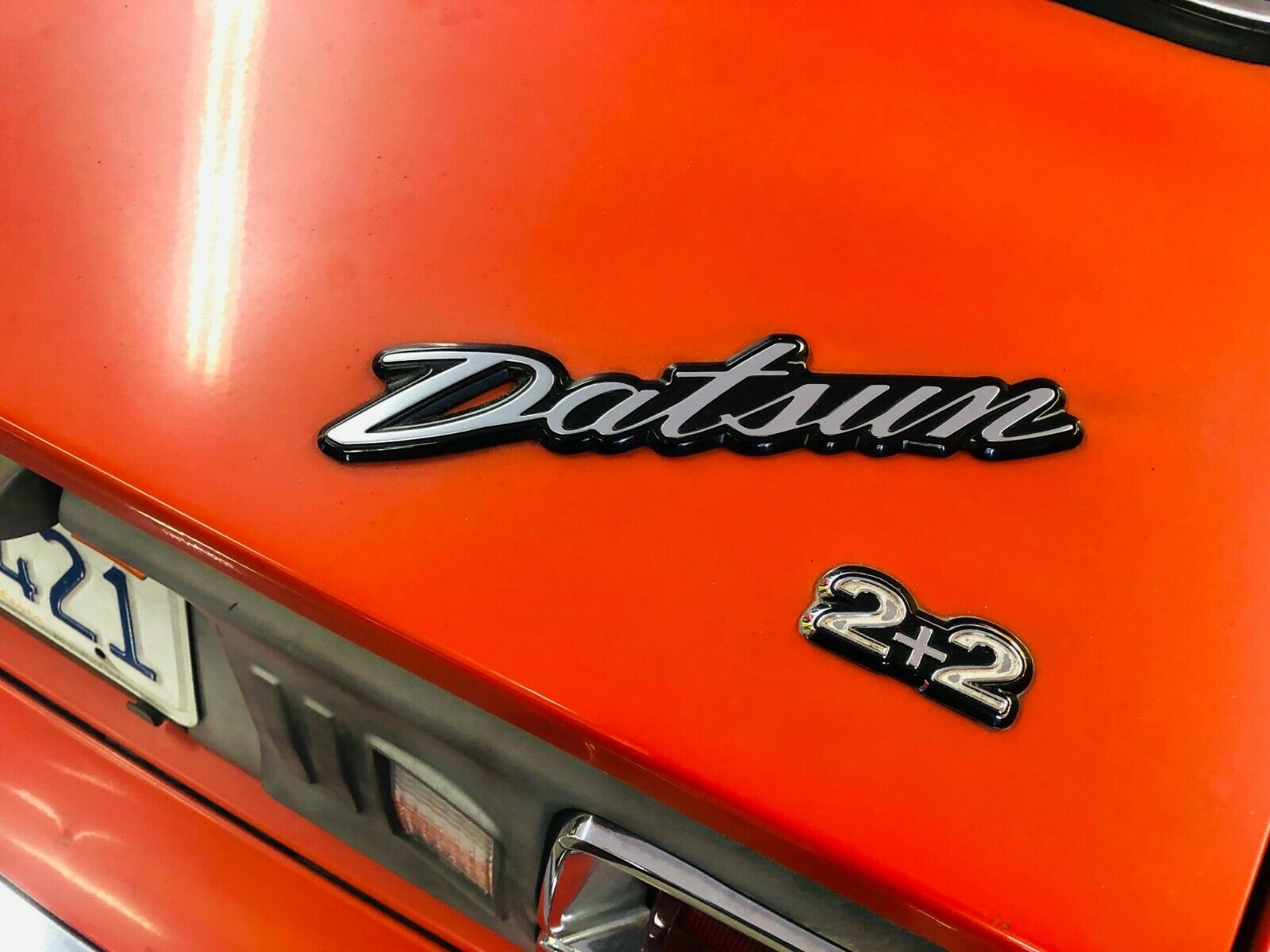

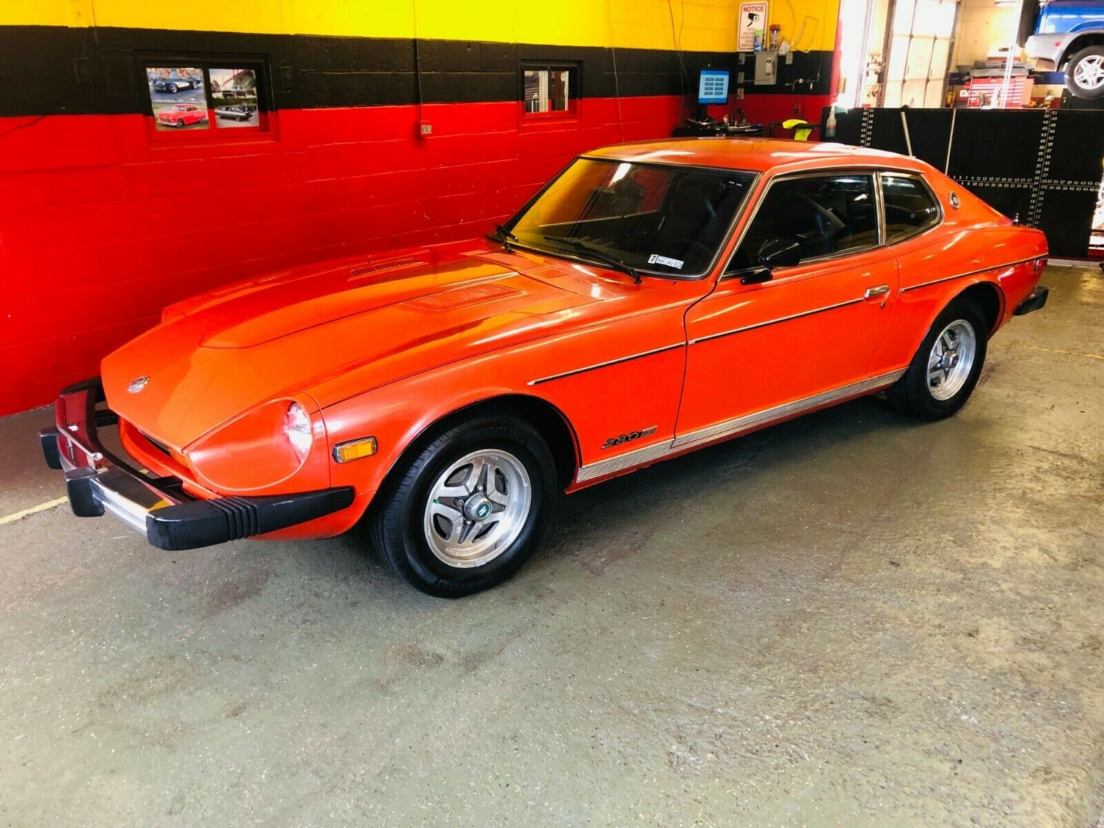

                      Bon voila la dernière, qui était censée arriver fin décembre 2019...
                      Je compte créer un sujet... quand elle arrivera!

                      Jolie 280Z 2+2 qui est bloquée en livraison si je comprends?
                      J'espère que le sujet va se décanter et que tu vas la recevoir bientôt!
                      Et ta jaune précédente, elle est devenue quoi?
                      Tu as toujours le pick-up?
                      • #42
                        Salut Hubert, exact bloquée au port à Anvers...
                        Je suis blasé, même plus hâte de la recevoir... Ca va faire six mois que c'est en cours cette affaire, entre l'achat, paiement, transfert, fret ...
                        Justement c'est pour en profiter pendant que la jaune avance (doucement, trop doucement )

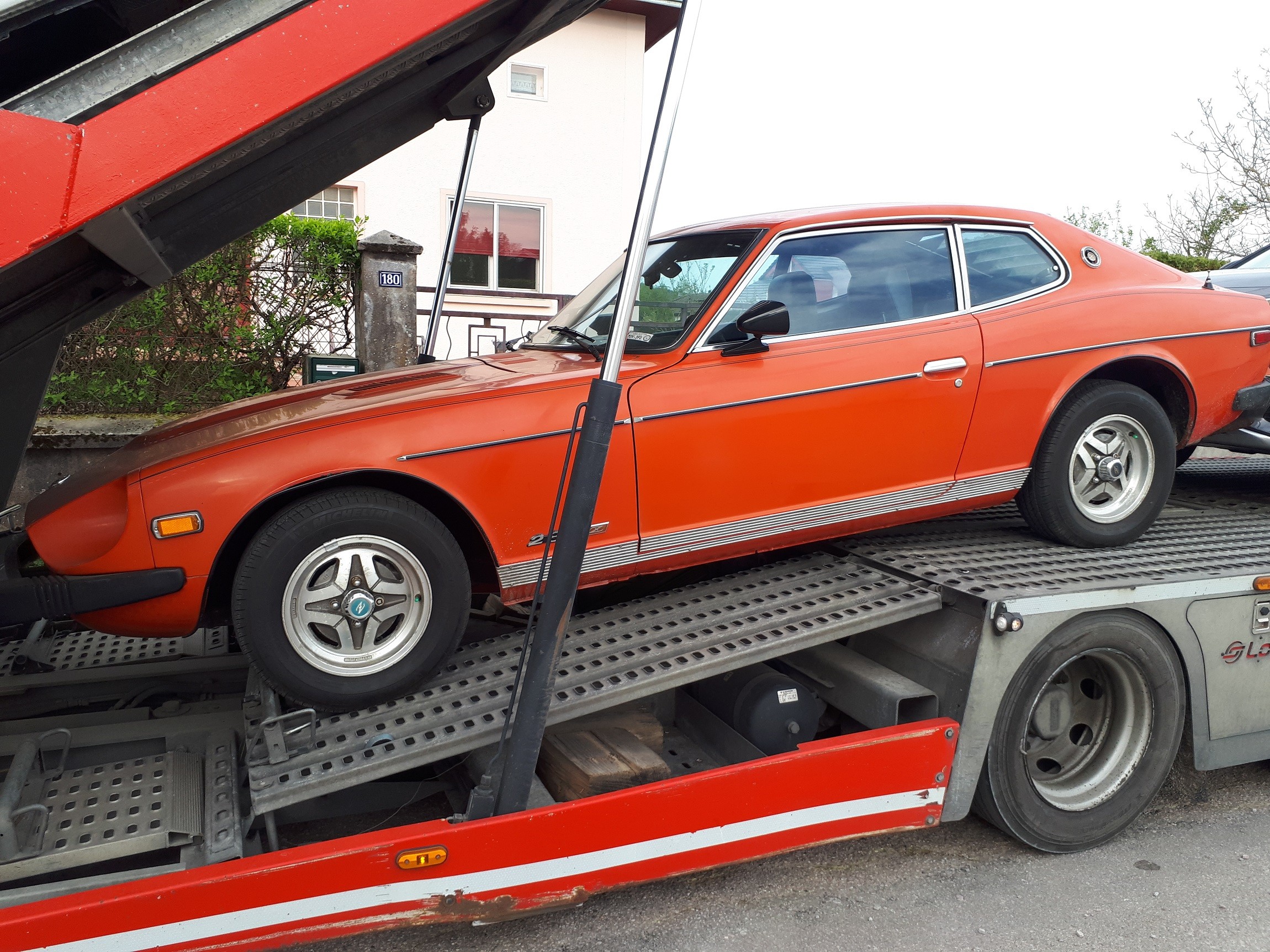

                        • #43
Nom : 		20200421_082514.jpg
Affichages :	295
Taille :		1,05 Mo
                          Enfin!
                          Dernière modification par champfacp, 21 avril 2020, 14h14.
                          • #44
                            • #45
                              Cool! Tu es passé par qui poru l'import?
                              280Z 1977 2 places
