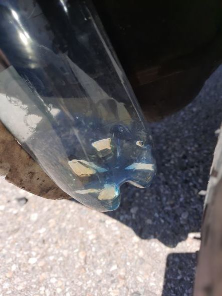

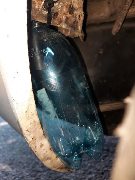

Nom : 		avant _.jpg
Affichages :	258
Taille :		36,8 Ko
ID : 			305277Cliquez sur l'image pour la voir en taille réelle
Nom : 		après rondpoints sportifs _.jpg
Affichages :	235
Taille :		34,2 Ko
              Le test en mettant une bouteille à la sortie du tube de mise à l'air, avant et après quelques tours de rond- points un peu sportifs en ayant le réservoir plein. C'est donc bien de ce tube que je perd de l'essence.

                Je vois pas bien.
                Grosse quantité de liquide ?
                • mitx
                  mitx a commenté
                  petite quantité mais quand même significative parce que je n'ai pas pu rouler aussi fort que sur circuit.

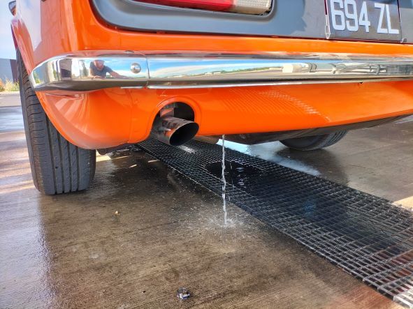

Nom : 		fuite essence 02-09-2022.jpg
Affichages :	199
Taille :		59,9 Ko
ID : 			306246 Ma dernière panne :
                Après le plein, je vois des gouttes d'essence tomber sur le parking du Super U..
                Ça venait de la mise à l'air qui sort à gauche du réservoir, à mi hauteur.
                Je déplace la voiture sur l'aire de lavage, à l'ombre et déserte - bien qu'à côté de la station service - et je tente de resserrer le collier, mais la durit pourrie perce encore plus.
                Au final, j'ai vu couler 50 litres de super 98 dans le caniveau, dû appeler le gérant puis les pompiers qui ont fait le nécessaire pour aérer les fosses etc.
                2 mètres de durite neuve ont ensuite fait le job.
                Suis en négo avec Super U et mes assurances pour 800 € de pompage d'hydrocarbures ; la mise à l'arrêt durant 48 H de l'aire de lavage et la perte d'exploitation, c'est cadeau.
                Bref : ne pas mégoter sur la remise à neuf de ces foutues durites, tant que les garnitures arrières sont démontées !
