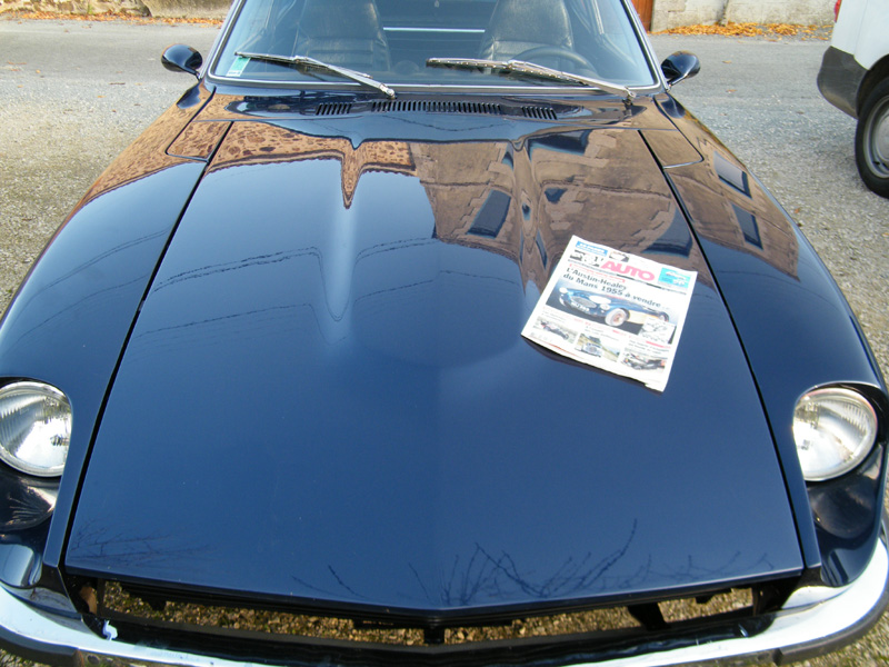

J'ai pu voir ta Z Montesa, quand je suis aller chercher mon auto, et je reconfirme que la peinture est extra! Très belle

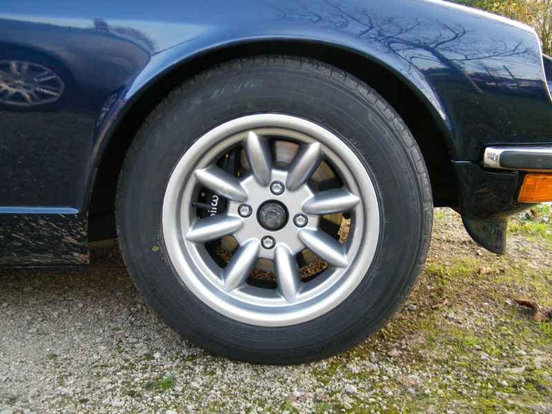

Alors, pour comble le timide !
Conçu, fabriqué et appliqué (entre d'autres) par lui :
direction
freins
suspension,
ligne d'échappementFichiers attachés- Plate 011.jpg (201,9 Ko, 246 affichages)

c'est vrai, 6enligne, la couleur est vraiment sympa, je souhaitais cette 240 bleue car j'aime cette couleur et c'est Martin qui m'as dégoté cette teinte. un magnifique bleu de la gamme Lotus.Envoyé par Sixenligne Voir le messageJ'ai pu voir ta Z Montesa, quand je suis aller chercher mon auto, et je reconfirme que la peinture est extra! Très belle

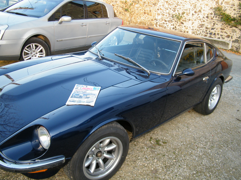

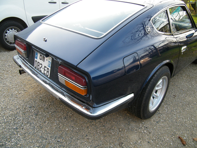

un petit tour chez Martin
Un petit tour chez Martin ce matin pour prendre un café et quelques nouvelles de la 240 avant de partir pour l'inventaire annuel
La prise en main va se faire normalement le 5 ou le 6 décembre.
Alors en attendant de la faire tourner,d'entendre le moteur, voici quelques photos + les mises à jour avec le lien.
Fog sur toute la route ce matin de Bourges jusqu'à Clessé et magnifique soleil chez Martin and Marie

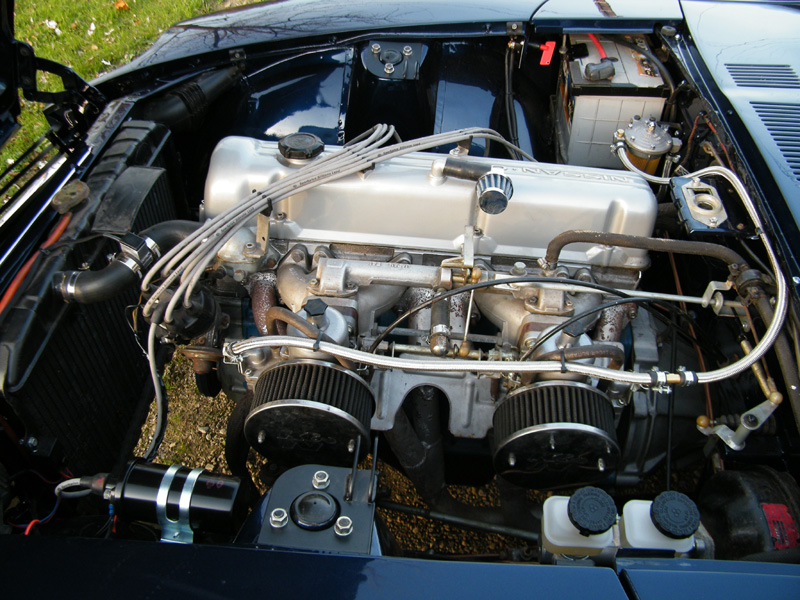

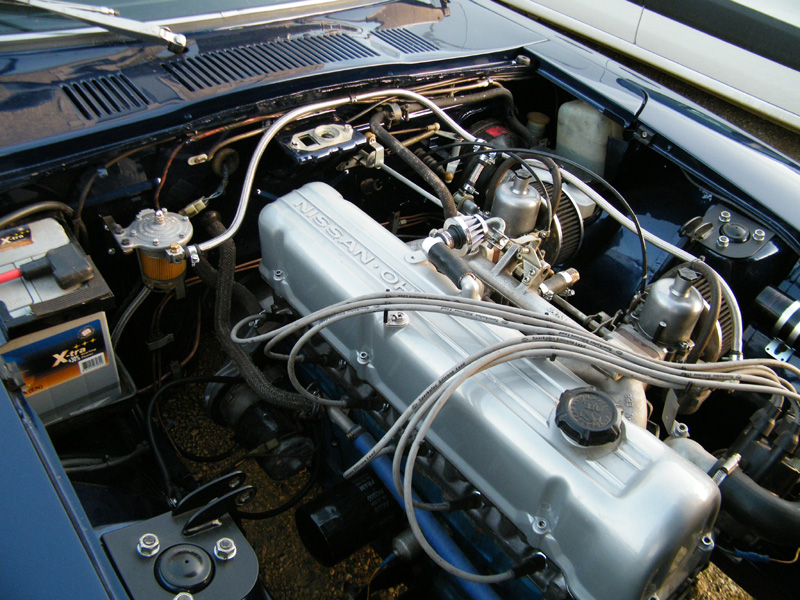

Hello Sean,Envoyé par Sean Voir le messageTa voiture se pese 1050kgs - ce qu'il on dit au centre CT !
J'éstime que tu as +160ch DIN d'un L24 sur ses carbus d'origine.
pas encore essayé, ni même ce matin, mais Martin m 'a parlé de la puissance et des watts qui arrivent à partir de 4000 tours. Un peu comme un moteur de moto m'a t il dit .
je peux te dire que j'ai hate d'essayer
il me conseille aussi de faire des économies pour penser à changer le différentiel. !
peux être es tu à même de faire un prix intéressant !!!!
I listen to you
« L'avantage d'être intelligent c'est qu'on peut toujours faire le con, l'inverse est impossible ... »

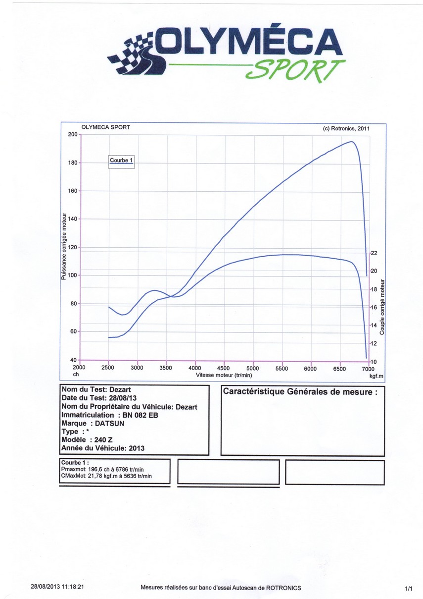

Bon, il a déjà fait une passage l'année dernière sur le banc de puissance du lycée à Orléans...et je l'ai trouvé optimiste à :
190ch à 6075trs et 23.5 DaN.m couple à 5250trs....donc on la refait avant hier et :
196.6 (allez, 196) ch à 6786 trs et 21.78 (22 ?
)couple à 5636trs....
Donc quasi pareil malgré les différences en régimes du moteur.
L24 en carbus SUs d'origine (82 ch/litre) avec une culasse travaillé, aac et une collecteur et ligne de bonne qualité.
Pour info mon L3.1 en carbus triples a fait 87ch/litre.
On est plutôt content
, maxi couple et puissance (+60ch soit 50% de plus) à que 1000 trs de plus et une courbe bien progressive.
