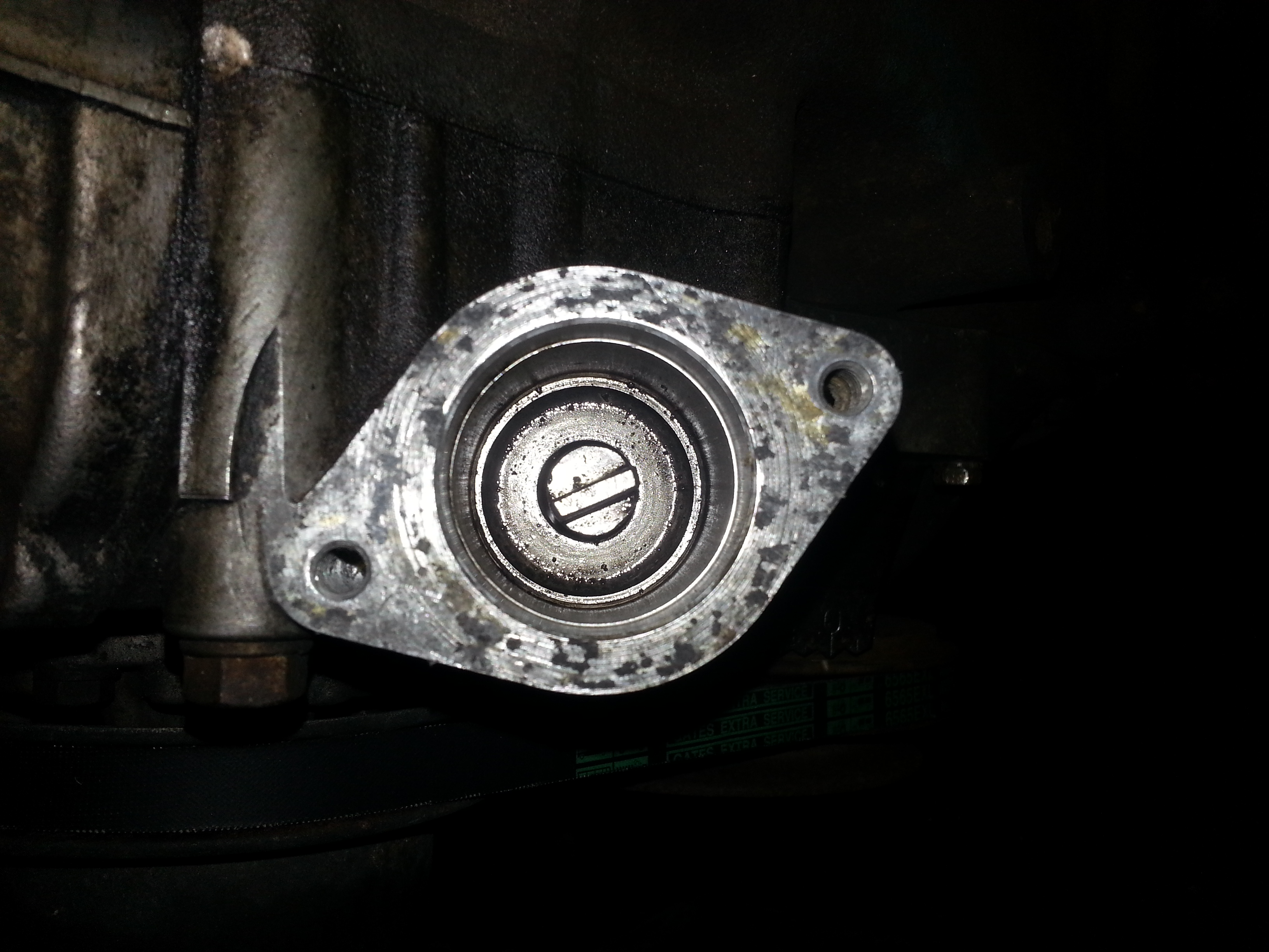

                  Bon apres observation, , j ai l impression que l empreinte de la pompe a huile est plus proche des 12h que des 11h25
                  Donc demontage de la pompe a huile ce we (demain ou lundi...)

                    Ou c'est comme ca?
                    Avis au experts....
                    SVP
                    Merci

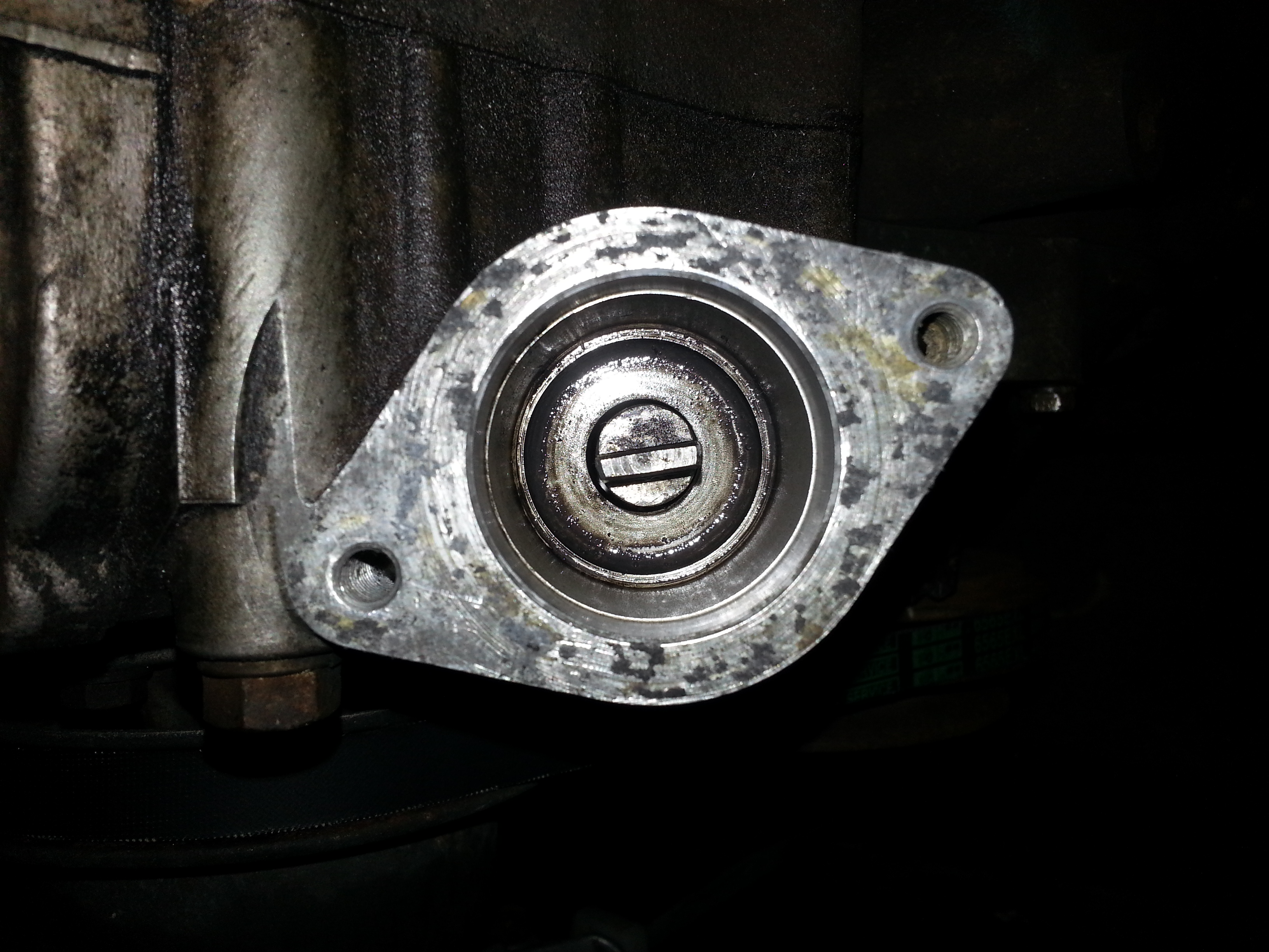

                      Avis à ceux qui ont déjà démonter la pompe à huile, cela ressemble plutôt à la photo 1 ou alors la photo 2?
                      Je voudrais remonter ce WE.
                      Un petit coup d'œil...j'ai du mal à me décider pour le 11h25...j'ai une montre à quartz! reliquat des années 80
