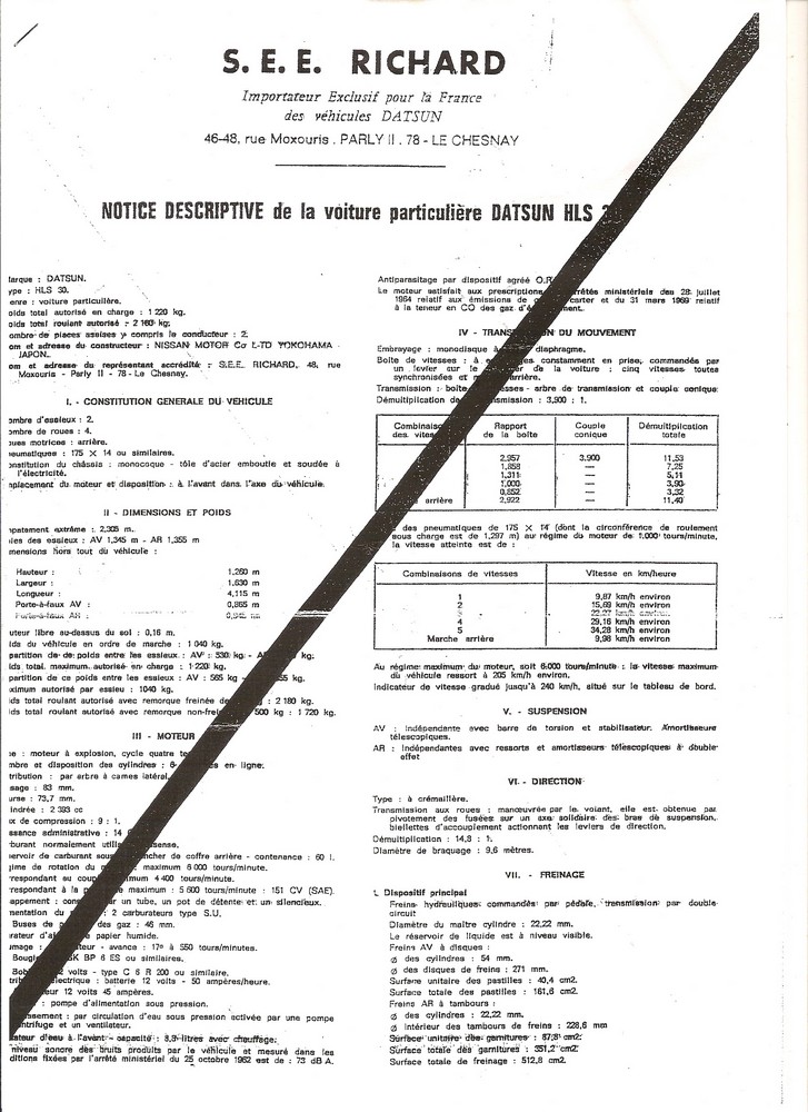

      Le téléphone est calibré pour être exact dans la plage des 90-95 db, ce qui intéresse nos amis amateurs de circuit, que je vais rejoindre dimanche à Pouilly.
      Je n'ai pas la moindre idée du niveau sonore émis par la mienne, vu qu'elle est chez le carrossier depuis 5 mois ! Mais sois sûr que je vais voir ce que ça donne aussi.
      La notice descriptive donne un niveau sonore de 73 dbA "mesuré dans les conditiions fixées par l'arrêté ministériel du 25 octobre 1962" ... qui dit quoi ?

        Le téléphone est calibré.............La notice descriptive donne un niveau sonore de 73 dbA "mesuré dans les conditiions fixées par l'arrêté ministériel du 25 octobre 1962" ... qui dit quoi ?
        Je n'ai pas la moindre idée !
