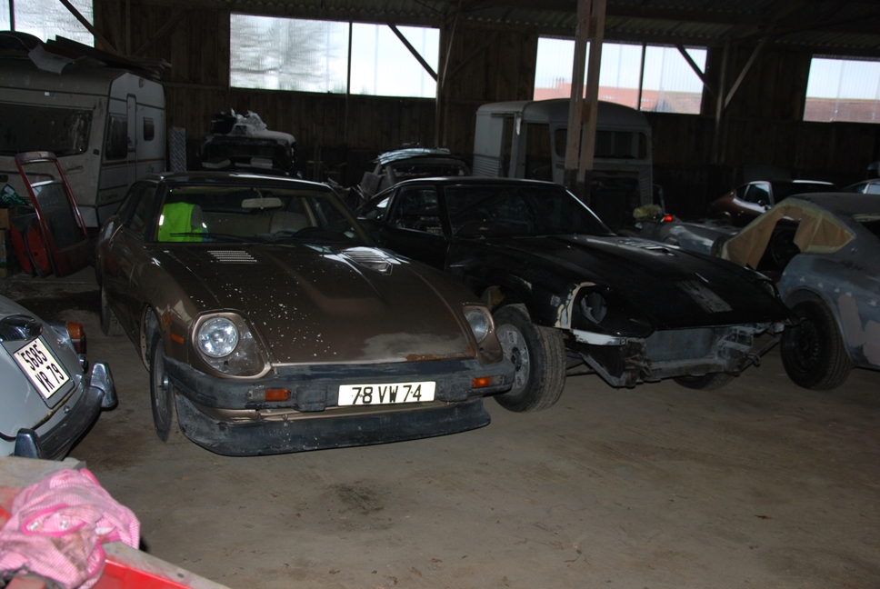

    Bon voilà un bout de temps que le projet est lancé. Si j'ai appris une chose en bientôt 30 ans de Datsun c'est la patience. Certains de vous ont pu apercevoir en passant chez Martin le projet X.
    Il se compose d'une 280ZX Turbo de 1983 immatriculé en France avec CG normale et d'une caisse de 280ZX coupé UK de 1982 en super état avec un kit IMSA monté en 2000.
