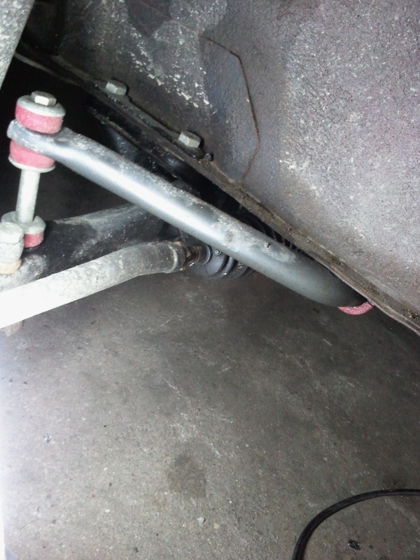

Juste une remarque, je n'ai jamais vu "cylimbloc", c'est plutôt "Silent Bloc". Peut-être que je trompe ou bien est ce le sud?

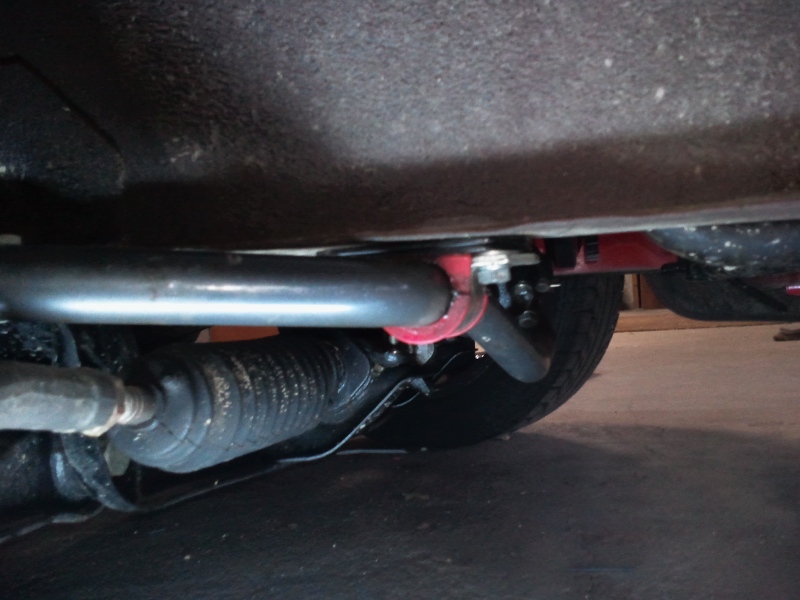

Sinon les barres anti-roulis ont aussi une autre fonction, ça joue sur la direction et sa vivacité. Une voiture pataude peut devenir plus vive. Je laisse Sam faire les conclusions sur ce point
Ne pas oublier non plus que de jouer sur les barres anti roulis va changer le comportement de la voiture. Elle peut devenir survireuse ou sousvireuse facilement.
Une grosse barre à l'avant rendra la voiture sous vireuse.
Une groose barre à l'arrière rendra la voiture survireuse.

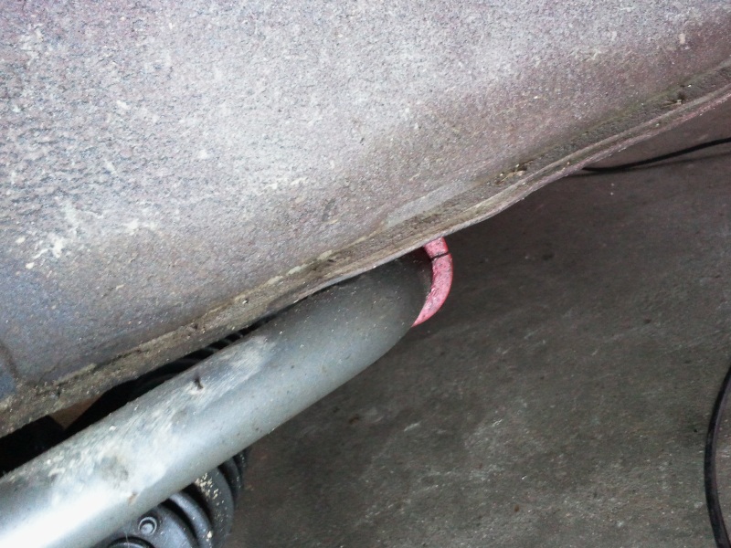

 ça explique sans doute pourquoi certaines personnes ont vu leur support se briser!!!!
