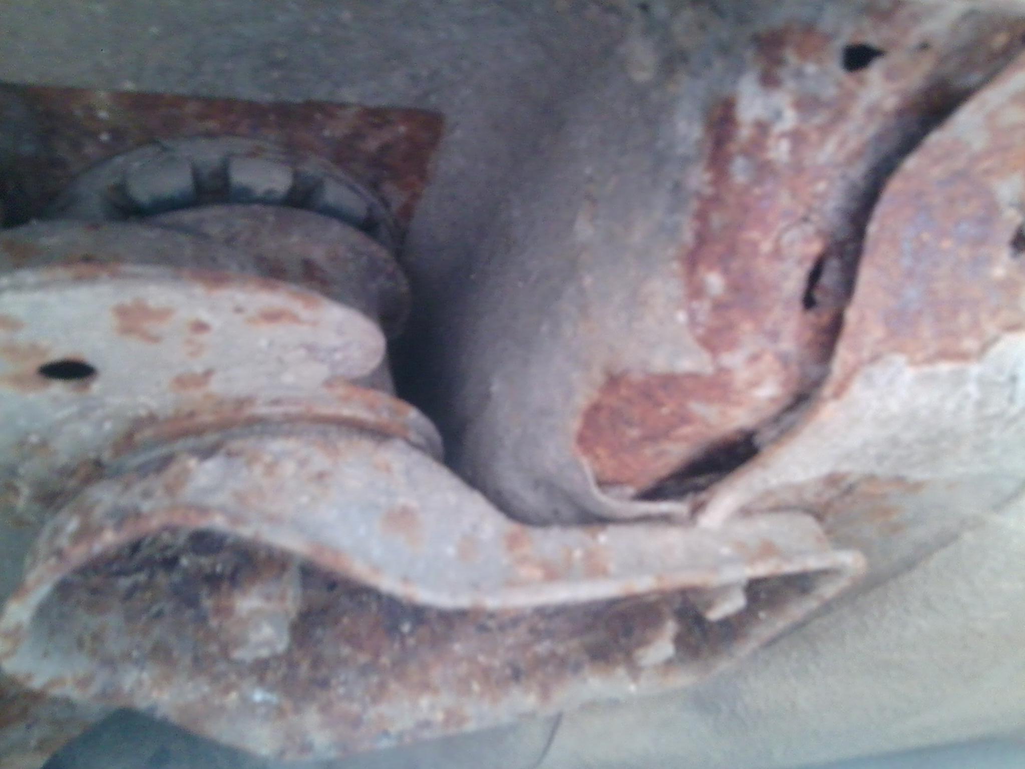

bonjour je souhaite aquerir la datsun 280z de fafou qui est membre du forum jai ete la voir et je me suis penché dessous et jai vu quelle commencai a pourrir au niveau de l'ancrage du triangle qui tien le pont arriere est ce que quelqu'un a deja eu le cas et comment resoudre le probleme merci d'avance
probleme de corrosion au niveau de l'ancrage du triangle arriere sur 280zx
C'est difficile de répondre comme ça... il faudrait au moins voir une photo.
Les triangles eux mêmes sont faciles à bricoler, si c'est sur le chassis, si c'est corrodé, il faut couper et resouder de l'acier propre.

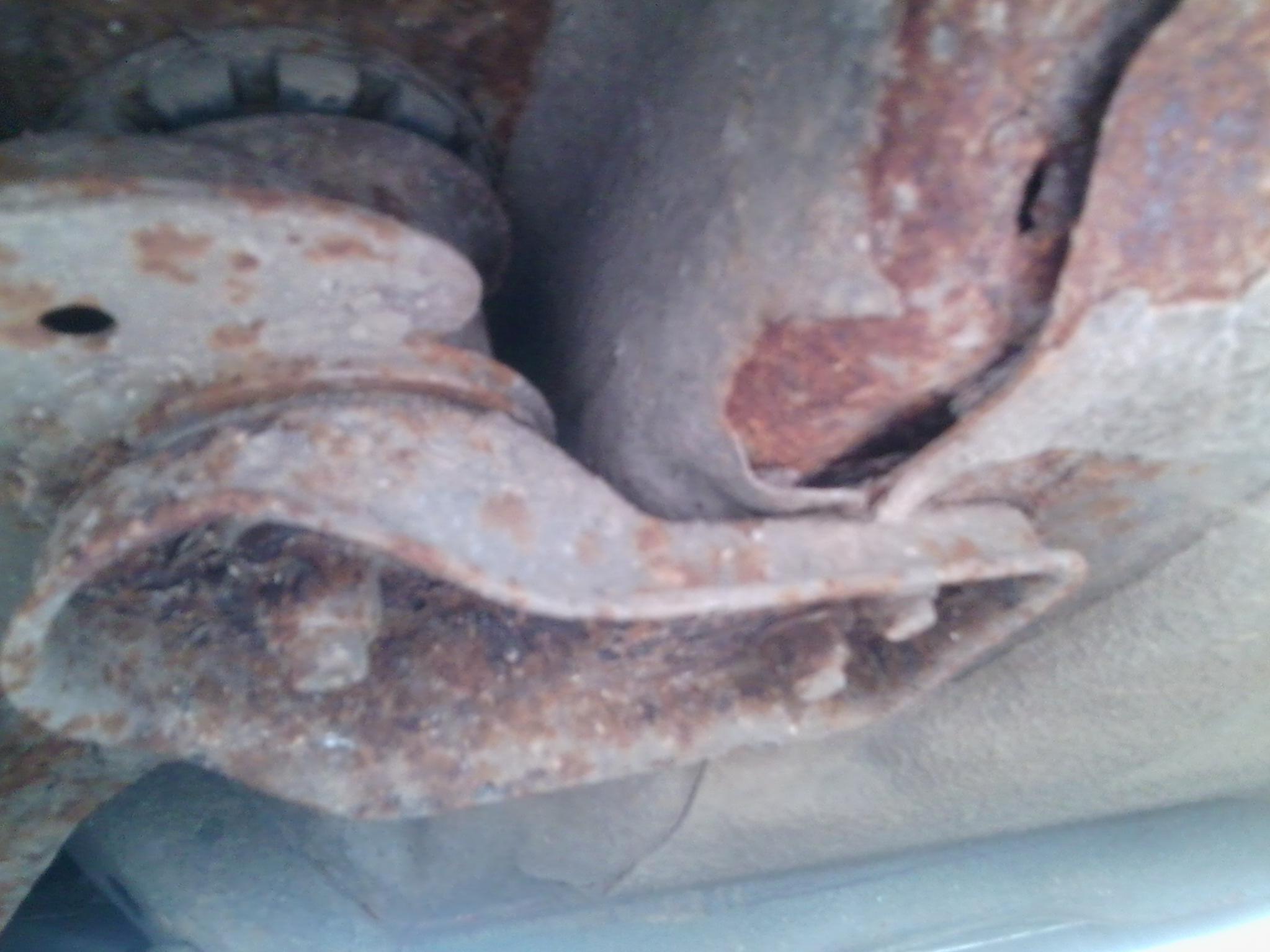

Tu parles des ancrages situés juste en dessous de la moquette derrière le siège conducteur et passagers ?Envoyé par rems87 Voir le messagebonjour je souhaite aquerir la datsun 280z de fafou qui est membre du forum jai ete la voir et je me suis penché dessous et jai vu quelle commencai a pourrir au niveau de l'ancrage du triangle qui tien le pont arriere est ce que quelqu'un a deja eu le cas et comment resoudre le probleme merci d'avance
Si c’est le cas, effectivement c’est une faiblesse du 280zx .

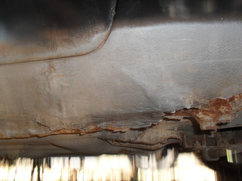

voila c'est ca mais je ne sait pas si il faut la monter sur un marbre pour ca car il faut absolument que ce soit droit et surtout ou trouver la ferraille pour le faire car c'est un arrondit je vais essayer de mettre les photos que jai faites chez lui mais on ne voit pas grand chose
voila les photos si ca marche

Pour ton problème de corrosion, tu n'as pas vraiment le choix, il faut démonter et gratter pour voir jusqu'où ça va. Les photos amplifient le coté rouge de la rouille mais cela n'a pas l'air très joli pour autant. Tu vas avoir du travail pour remettre ça d'applomb.
Pour ta question sur le marbre, cela n'est vraiment nécessaire que si tu touches à la structure de la voiture (=carroseerie), donc tu n'en auras pas besoin pour ce genre de réparations.Dernière modification par Lazeum, 25 septembre 2012, 14h16.Mathieu - 72' 240z qui va bien!

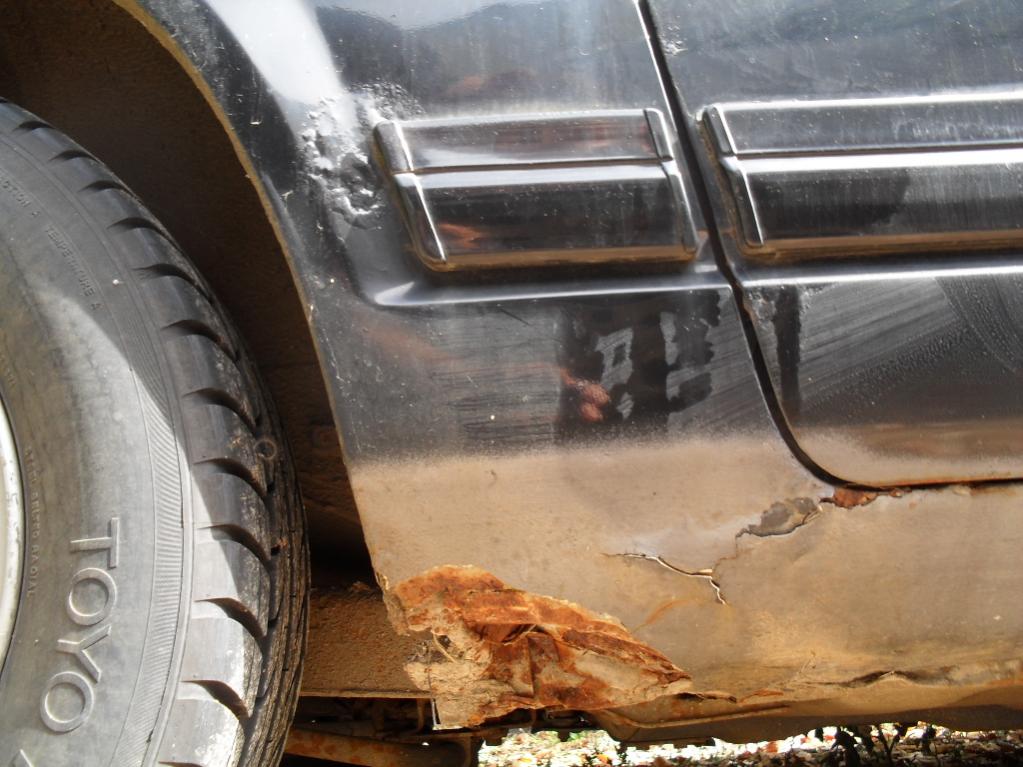

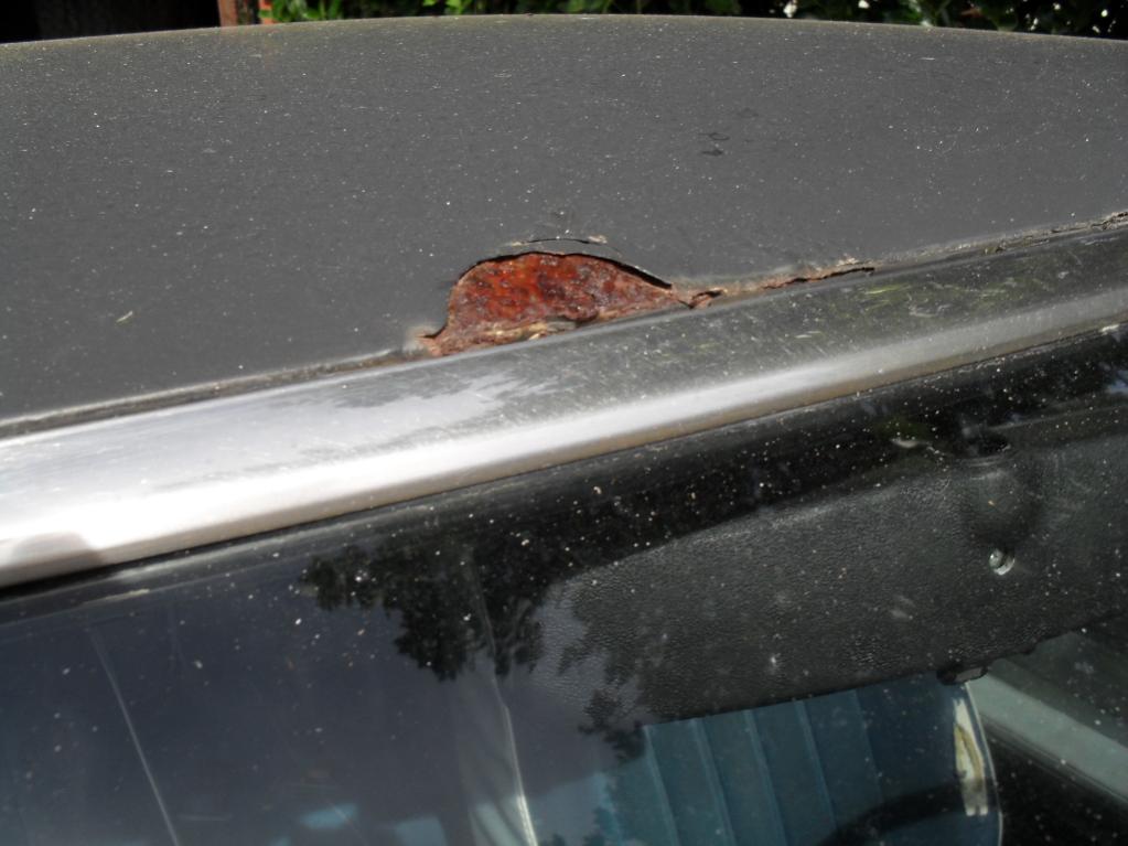

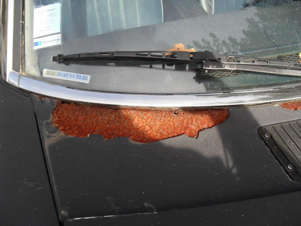

merci beaucoup pour toutes ces precisions apres pour la datsun il aura besoin des bas de caisses de chaques cotes plus vers l'arriere il me faudra un pare brise et une baie de pare brise savez ou je peut trouver tout ca merci je joint une photo du bas de caisse enfoncé pour vous montrerFichiers attachés

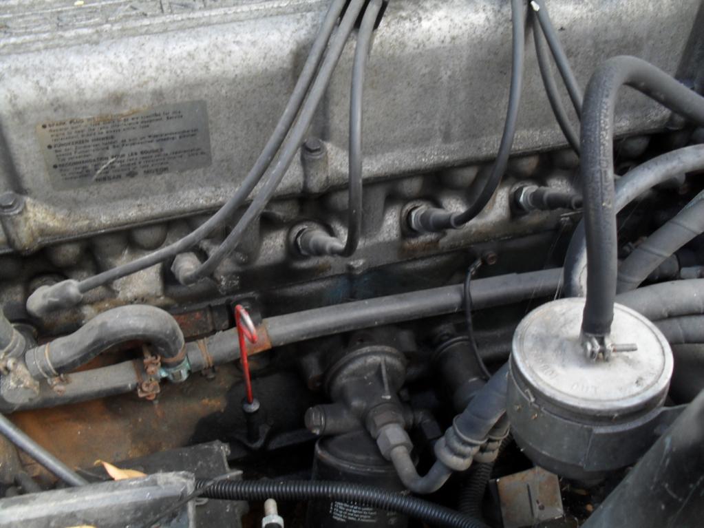

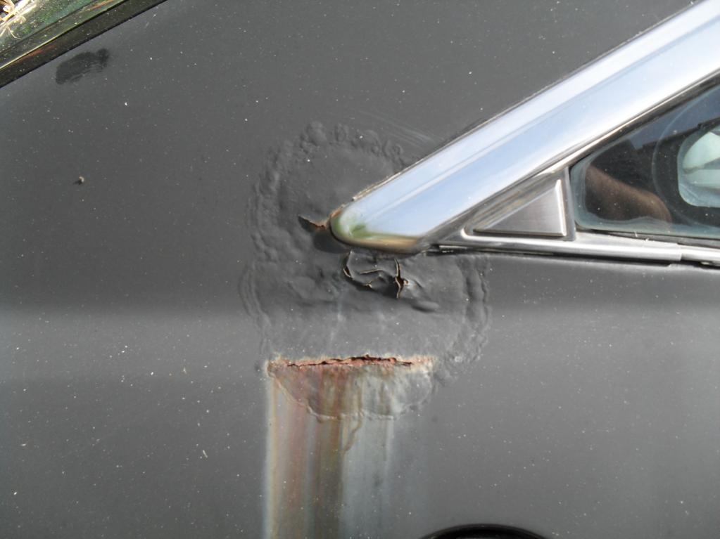

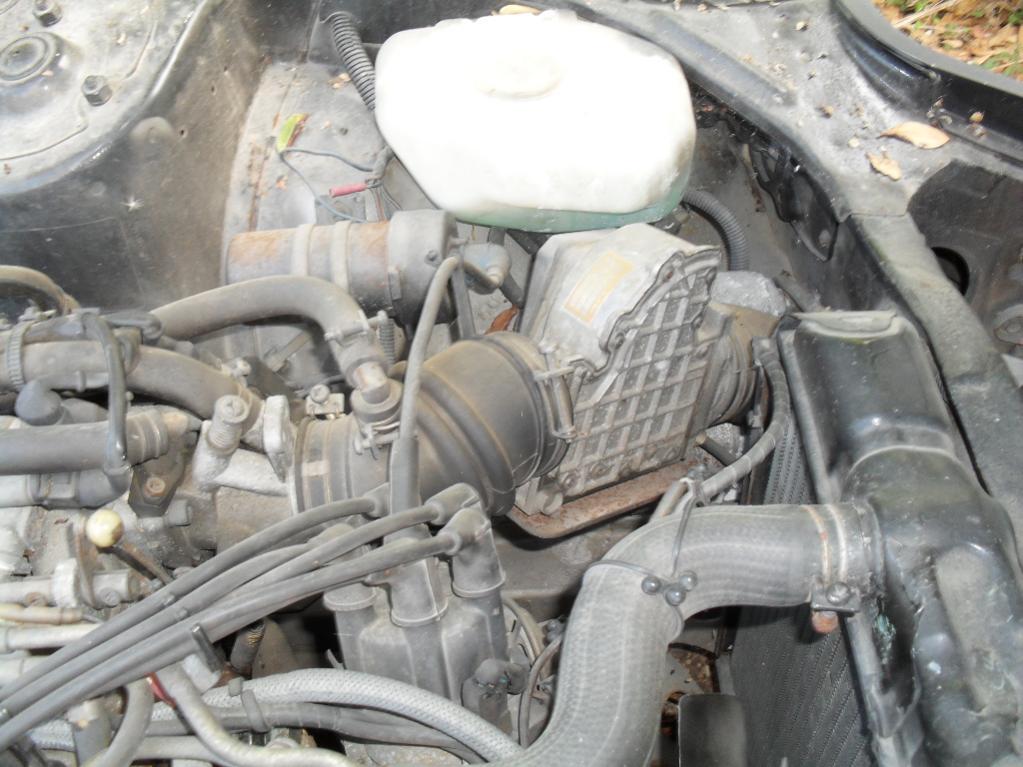

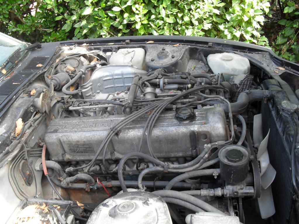

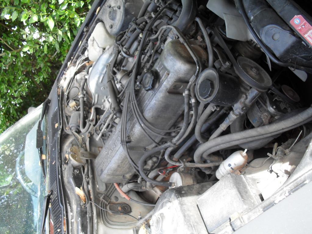

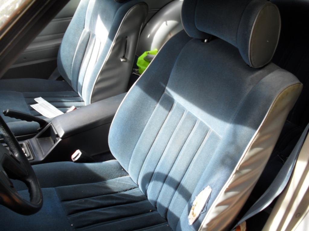

voila toutes les photos que jai de la datsunFichiers attachés- SDC10900.jpg (84,0 Ko, 266 affichages)
- SDC10901.jpg (79,1 Ko, 245 affichages)
- SDC10902.jpg (59,3 Ko, 252 affichages)
- SDC10905.jpg (75,0 Ko, 289 affichages)
- SDC10906.jpg (78,1 Ko, 253 affichages)
- SDC10909.jpg (130,3 Ko, 264 affichages)
- SDC10911.jpg (151,0 Ko, 264 affichages)
- SDC10912.jpg (105,9 Ko, 255 affichages)
- SDC10913.jpg (92,7 Ko, 256 affichages)
Je ne veux pas t'affoler mais ta ZX est dans un sacré état
il y a beaucoup de travail. Je te mets le lien vers le sujet de Bernard sur le forum qui en restaure une. Regarde l'état de la sienne au début et pendant, tu comprendras pourquoi je dis ça
Bonne lecture!
Sauvetage d'une 280zx 2 placesMathieu - 72' 240z qui va bien!
