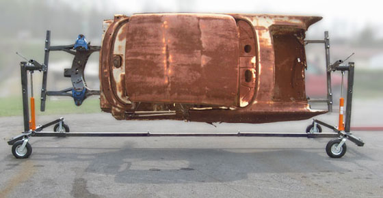

Celui là je connais! J'en ai monté un pour un pote carrossier qui avait des bas de caisse de 356 à refaire.
On à mit 1h à comprendre comment le monter pour la première fois et 2 deux pour l'installer sur la voiture^^
Evidemment, une fois qu'on a compris le système, cela prend vachement moins de temps
Par contre cela se prend sur les moyeux de roues et sa bascule donc plus fait pour de la carrosserie que de la mécanique. En vente chez Matthys ^^!Pas besoin de Z, j'ai un gros joujou qui me permet de ne pas en avoir.

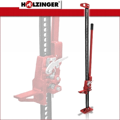

la des crics manuel de levage pour 4x4 très grande hauteur

si l'on imagine un cric spécial 4x4 avec très haute capacité de levage et quelques soudures on doit pouvoir copier version french de ce petit bijou
http://www.2r-equipement.com/equipem...draulique.html
http://www.ebay.fr/itm/Cric-special-...item35db345f83

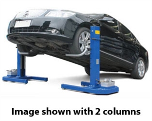

en sachant que le easy lift 3000 coûte environ 1000 dollars
http://www.bestbuyautoequipment.com/...al-el-3000.htm
