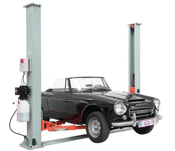

ID : 			279083Un article pour choisir... manifestement un 2 colonnes pour les fairlady
                  https://www.autocollec.com/quel-pont...-notre-garage/

                    • moi perso ma conclusion c'est :
                      Si vous rénovez une voiture a 45k€, a un moment faut investir pour travailler correctement.
                      donc en restant dans les 1500€ on trouve :
                      _ pont 2 colonnes, a ce prix ça reste de l'entrée de gamme, mais pour un particulier ça peut-être suffisant. il faut une hauteur de plafond conséquente, une dalle de béton d'au mini 150 mm. ça prend pas mal de place.
                      L'avantage c'est de se faire une place de parking en plus et on peut sortir les moteurs par le dessous de la voiture, comme ça doit souvent se faire maintenant.
                      _ la fosse: la faut creuser, donc déclaration, si t'es dans un village classé, faut faire attention a pas voir débarquer les fouilles archéologiques, faut que se soit étanches, adapter a sa hauteur, sa se revend pas en cas de déménagement, et faut pas que ça se remplisse de flotte. faut de la longueur si on veut y faire un escalier, sinon échelle. Le système de fermeture est a bien réfléchir. pas mal de chose à penser et bricoler quand même. Pas l'idéal pour faire un embrayage ou sortir un moteur. Mais c'est déjà un bon début pour pas mal d'opération.
                      _ le quickjack, utile si la hauteur de plafond est basse, si on veut pas que ça prenne de la place de stockage, si on veut le sortir ou aller chez des copains.
                      un peu chère mais globalement super utile. perso le mien marche super bien. On oubli le prix une fois qu'on l'a adopté ... en moins de 2 minutes c'est installé et la voiture est levée.
                      le plus long c'est de glisser les rampes sous la caisse. après on reste couché par terre, faut pas avoir de pbs de dos quoi.
                      Par contre on peut le déplacer se mettre a droite ou a gauche dans le garage et moi qui déménage souvent, c'est aussi un plus !
                      le choix se fait souvent avec l'espace dispo dans le garage ...
