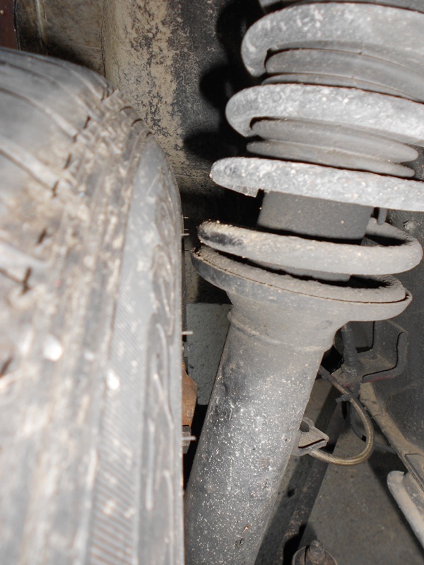

    Attention à l'ET!!!
    Les miennes sont en 8" de large et 15" et ET0 et regarde où elles arrivent du côté amortos...
      Attention à l'ET!!!

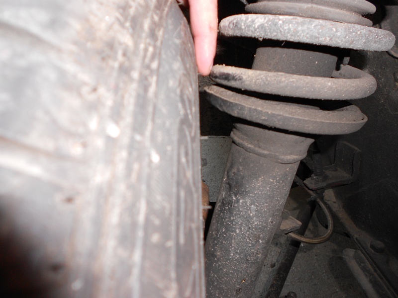

          Côté aile, ça dépasse légèrement à l'avant, mais avec la monte en 205 ça passe! Voir photo: la première juste la jante montée (mais amortisseur détendu à fond) pour te donner une idée.
          Pour l'ET, ça dépend de la largeur que tu veux prendre...
          Pour moi, dés que la jante sera plus large que 8", il faudra prendre un ET négatif (ou des cales) qui compense le déport nécessaire pour s'écarter de la jambe d'amortisseur...
          Par contre, l'ET négatif (ou les cales) va changer la position où l'effort se transmet aux trrains roulant... Donc tu vas ajouter un moment (F x L) sur ta jambe d'amortisseur. C'est un risque à connaître et à prendre en compte.

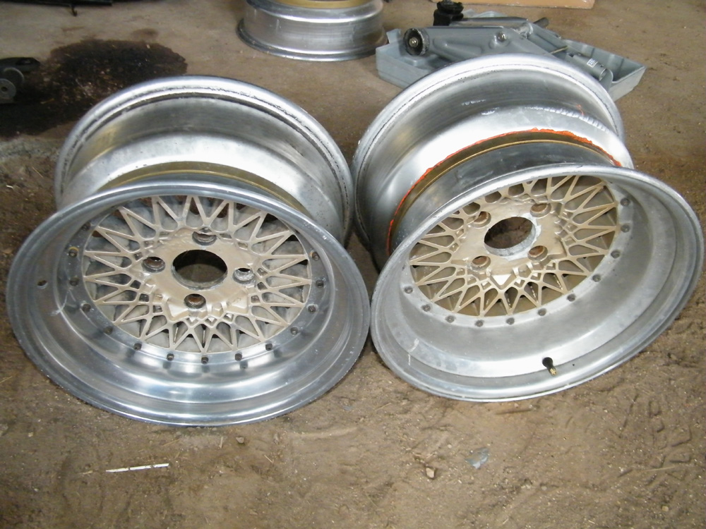

                      Faut que je vérifier les tailles et 'offsets' mais j'ai un jeu que je vais bientôt mettre en vente pour aider payer mon projet ZG.
                        Ah oui, c'est vrai que tu avais celles-là aussi Sean!!!
                        J'aime le style en tout cas!!

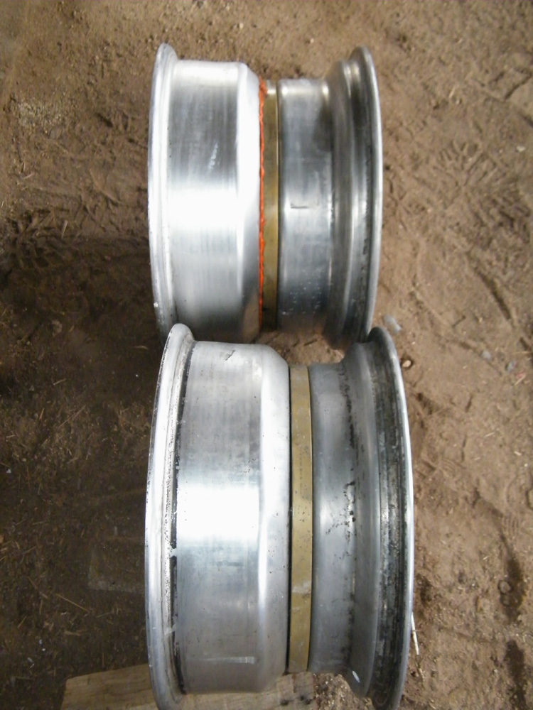

                          Tiens...j'ai trouvé :
                          2x8" wide with -8mm
                          2x9" wide with -18mm
                          Par contre, pas facile à calculer la déport mais correct à 1mm je crois.
                          J'ai un prix dans ma tête mais ouvert aux propositions.
