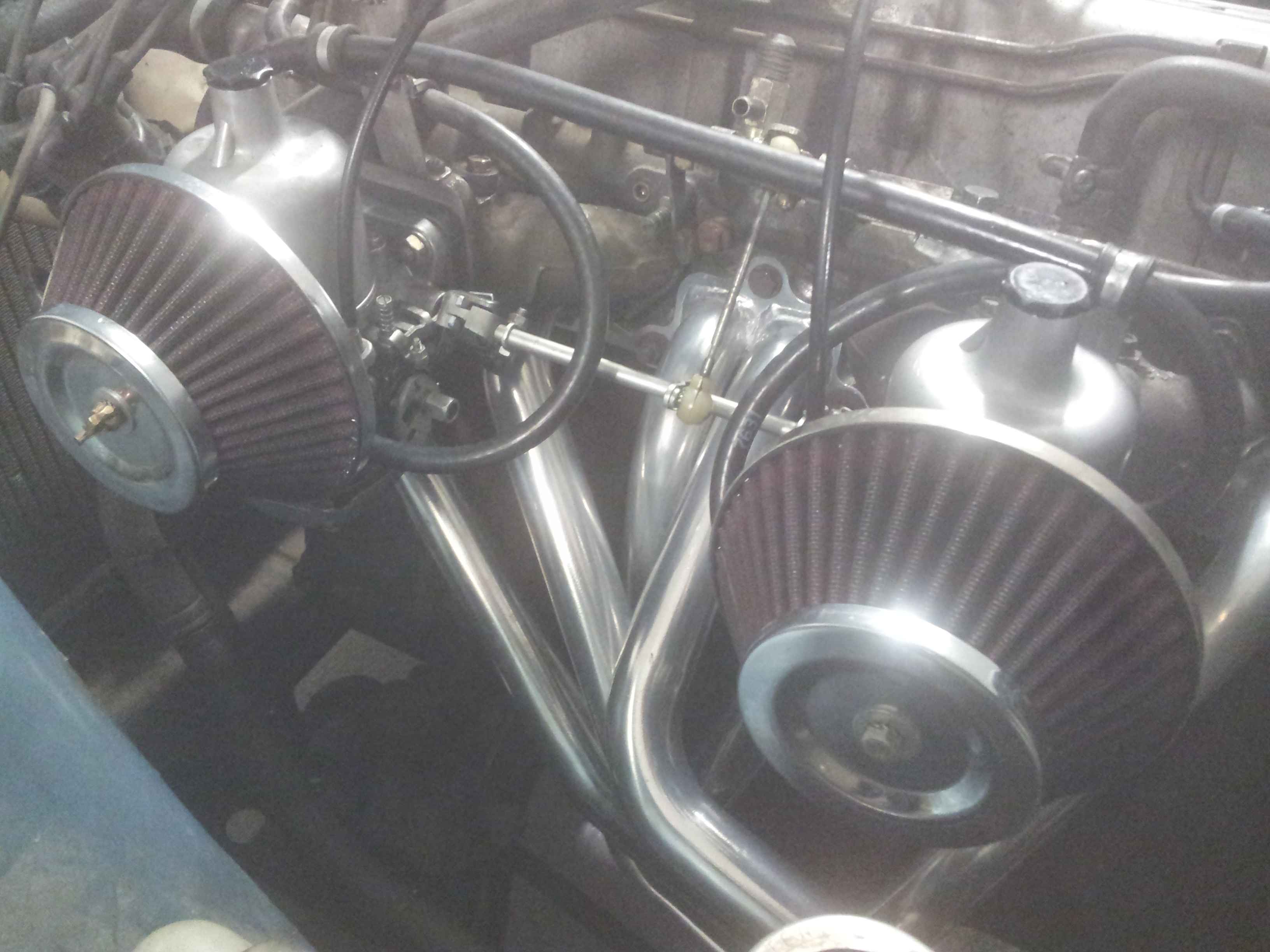

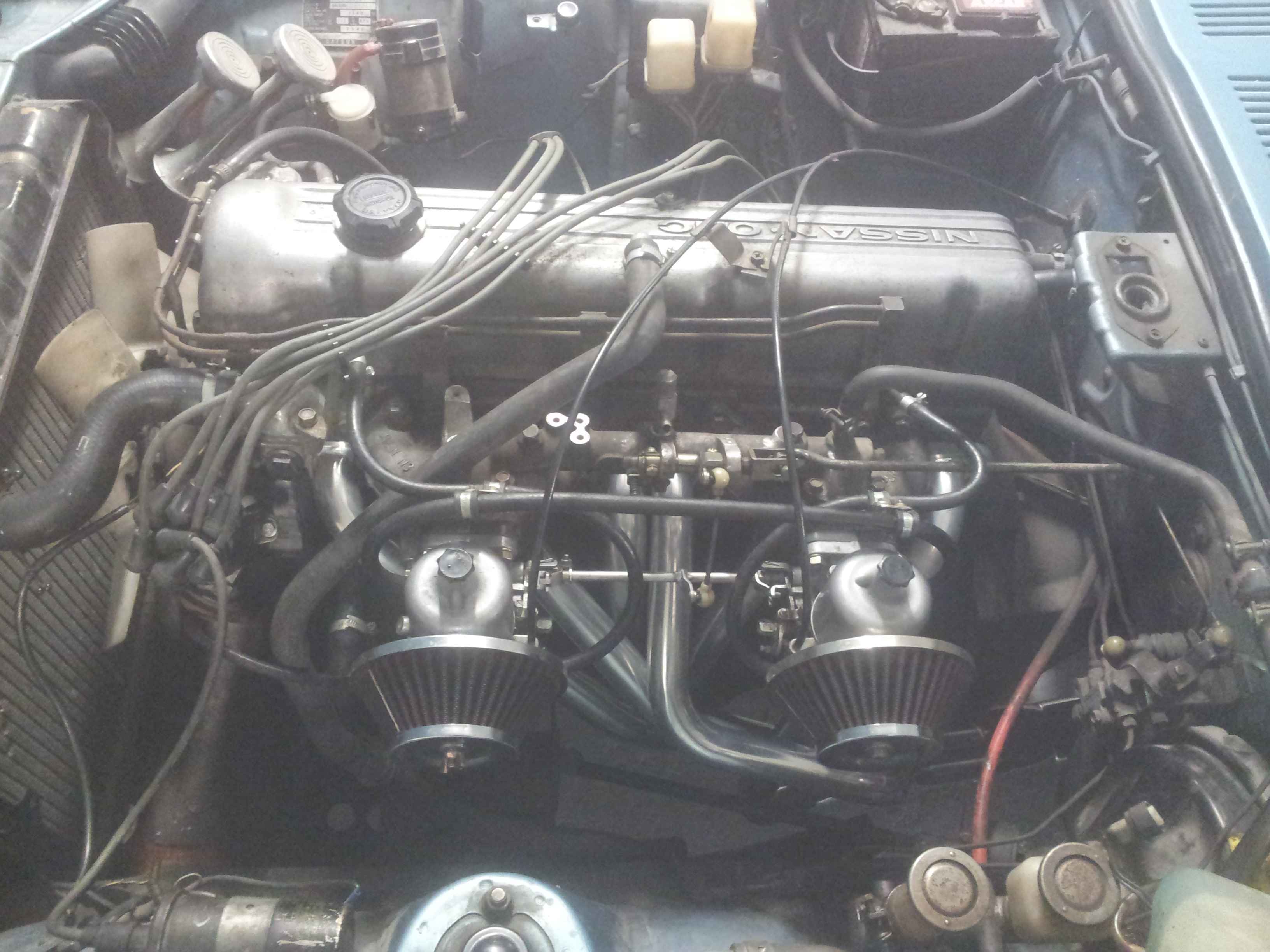

                        Le sens d'ouverture des papillons des HIF 44 est inversé par rapport aux carbus d'origine de l'auto.
                        L'astuce consiste à retourner la longue biellette qui file perpendiculairement au tablier le long du moteur, ce qui entraine que la rotule est placée au dessous et non au dessus comme avant. Ca inverse son sens de rotation.
                        Il faut ensuite modifier le bras de liaison entre les deux carbus.
                        C'est tout.
                        Au passage, le damper doit du coup disparaitre.
                        Bibol, attention.
                        Si effectivement ce modèle de carbu est monté sur les minis, il faut en trouver un gauche et un droit pour les monter sur nos Z.
                        Et c'est effectivement avec winSU que j'ai identifié les BDC, après avoir identifié les défauts que généraient les BDL que j'avais sur l'auto quand je l'ai achetée.
                        Quand je parlais de "moultes essais" dans mon dernier post, ces essais furent uniquement avec winSU !! En prenant le temps de faire quelques règles de trois sur les écarts de débit d'essence en fonction des écarts de diamètre avec mes BDL, je n'ai acheté qu'une seule paire d'aiguilles (les BDC), et ce fut la bonne !
                        Voilà une petite photo, pas terrible, mais mes cambrioleurs m'ont piqué mon appareil photo récemment....
