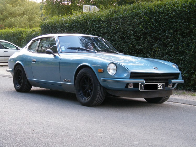

      260Z 2+2 stock
      De la part de Christophe (en IDF) - merci mon ami !

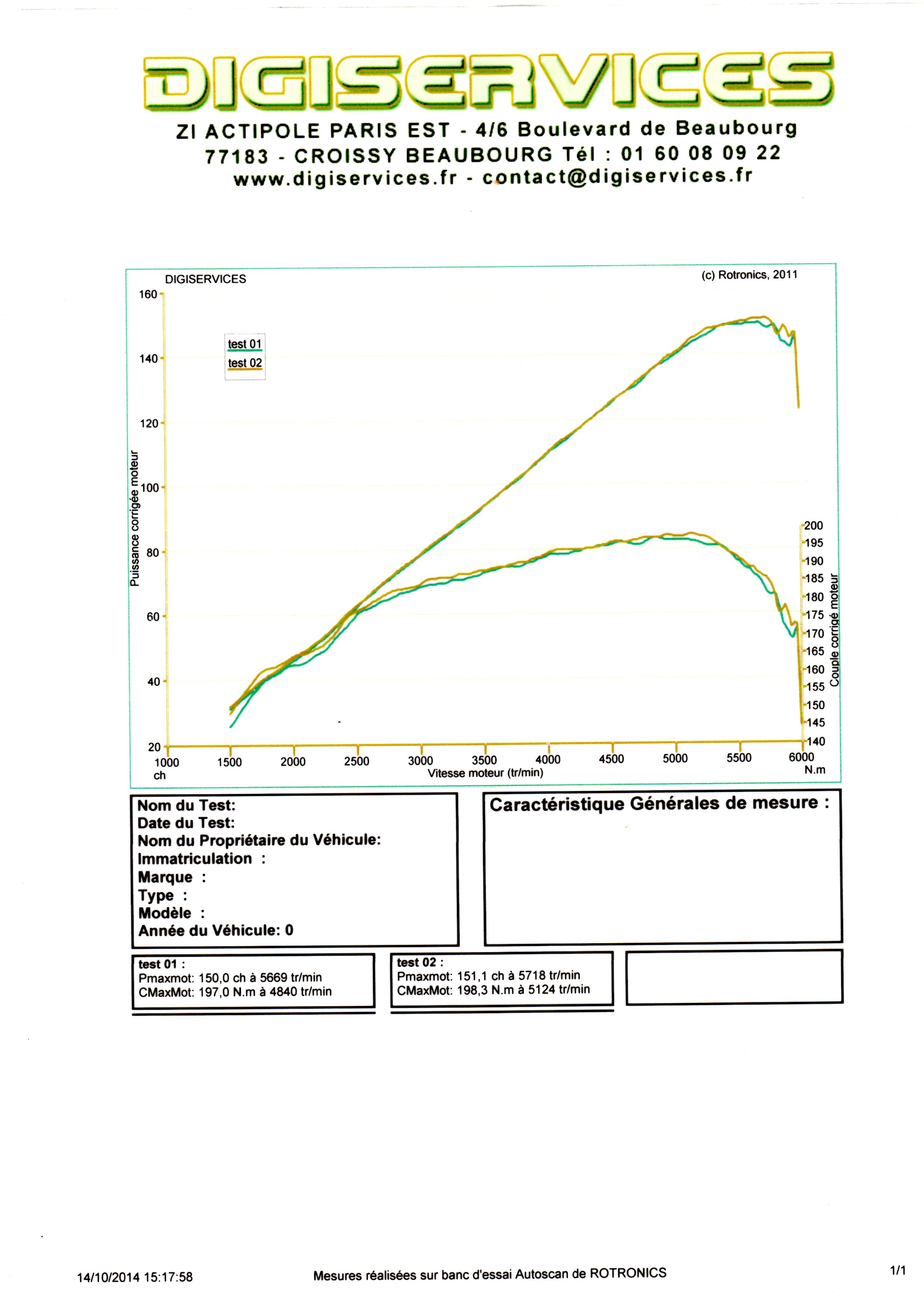

        Bonjour à tous,
        Maintenant que Sean a mis cette info au bon endroit dans le forum (je m'y perds un peu...), quelques compléments, pour ceux que ça intéressent.
        J'ai passé mon auto au banc pour avoir un point de repère sur ce qu'offre le L26 de ma 2+2.
        Le moteur n'a jamais été ouvert et il a déjà parcouru 160 000 km (sauf arnaque du vendeur...).
        Comme le moteur marchait vraiment mal quand j'ai récupéré l'auto, j'ai passé pas mal de temps à le mettre au point.
        Sa configuration testée au banc est la suivante:
        - Deux carbus SU HIF44, aux aiguilles choisies grâce à une sonde à oxygène
        - Un collecteur d'échappement 6-1 de chez TheZstore, (primaries en 1,5" de même longueur et sortie en 2,5")
        - Le reste de la ligne en 2,5" avec deux silencieux
        - Allumeur refait, mais tout l'allumage est strictement d'origine.
        C'est tout !

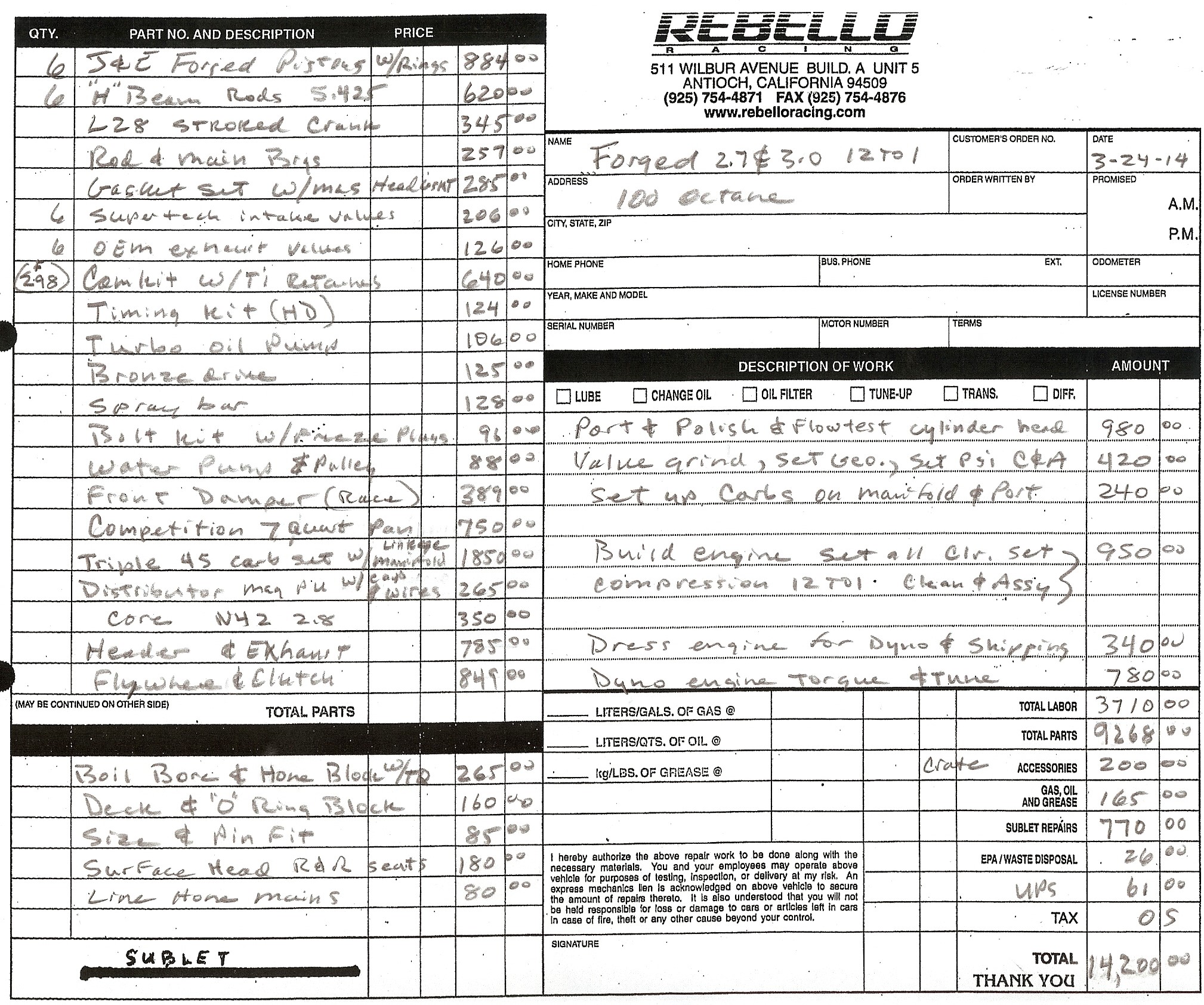

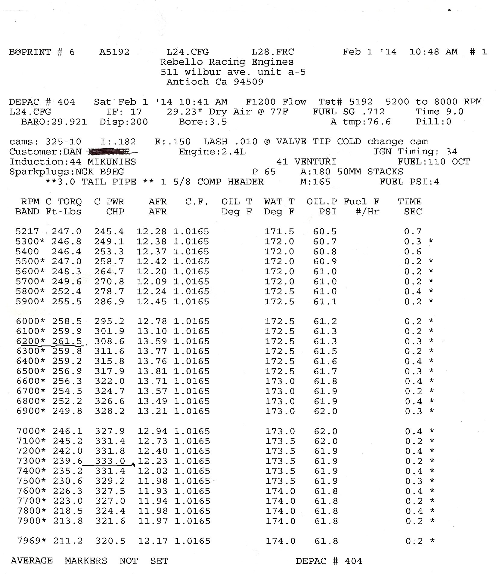

            Vous voulez des infos sur les prepas Rebello, les voici. l'addition est tout meme un peu piquante..
            Le message de Dave et les images:
            "Jean, I have attached two dyno sheets. One from the engine we used to win the panamericana la carrera this year and the other is a 2,4l vintage roadrace engine. If you have some of the parts like carburation and oil pans etc. it cost about $8500 plus dyno. I have attached a price sheet with everything for a 2.4 to 3.0L, you can pick and choose. 7 to 10 weeks depending on when the order is placed.
            Thank You Dave Rebello"

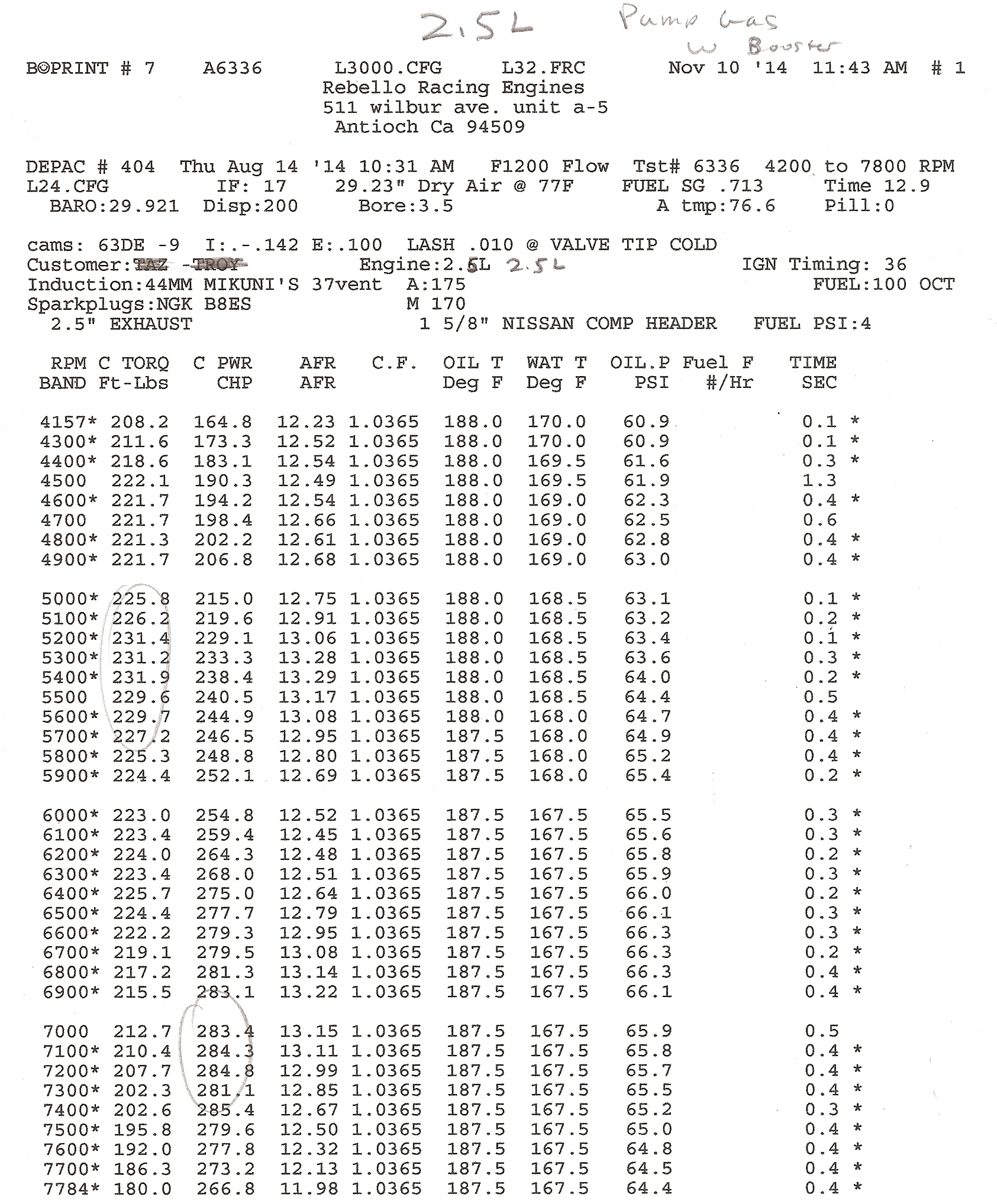

              D'autres résultats de chez Rebello.
              "Rebello Racing 3.2L de mon ami est assez faible sur le pouvoir que le dyno prouvé. (voir pièce jointe)
              Le graphique est un dyno de roue à Moscou, la version du texte a été fait à ce Rebello."
              • #82
                Envoyé par JeanMex Voir le message
                $849 pour un volant moteur et embrayage ?
