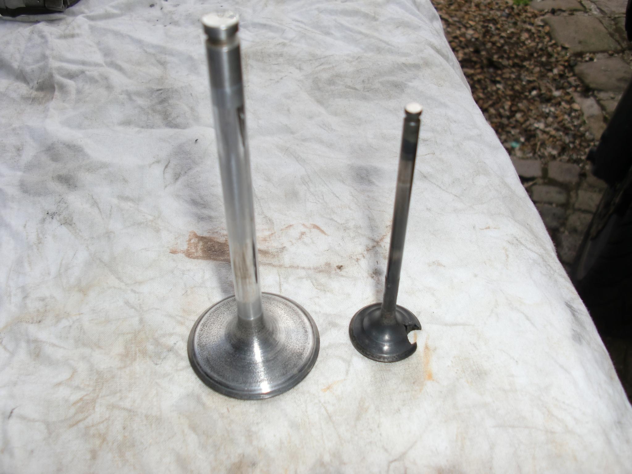

J'ai retrouvé qq photos du boulot fait cet année sur mon bloc...
Alors tout d'abord, le résultat du cuvelage puis polissage de mes soupapes:
Le cuvelage améliore l'écoulement de la culasse, et accessoirement allège les soupapes de manière sensible (mes admissions sont passée de 56g a 34!!)
