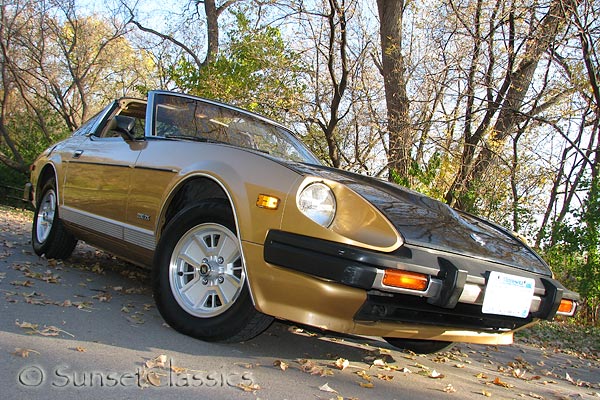

    MkI : 79-81 vs MkII 81-82 vs 83
    Parechocs
    Jantes
    Direction boîtier vs crémaillère
    Capot ?
    Accastillages inox vs noirs
    Maître cylindre freins
    Freins
    Feux rouges
    Quoi d'autre?

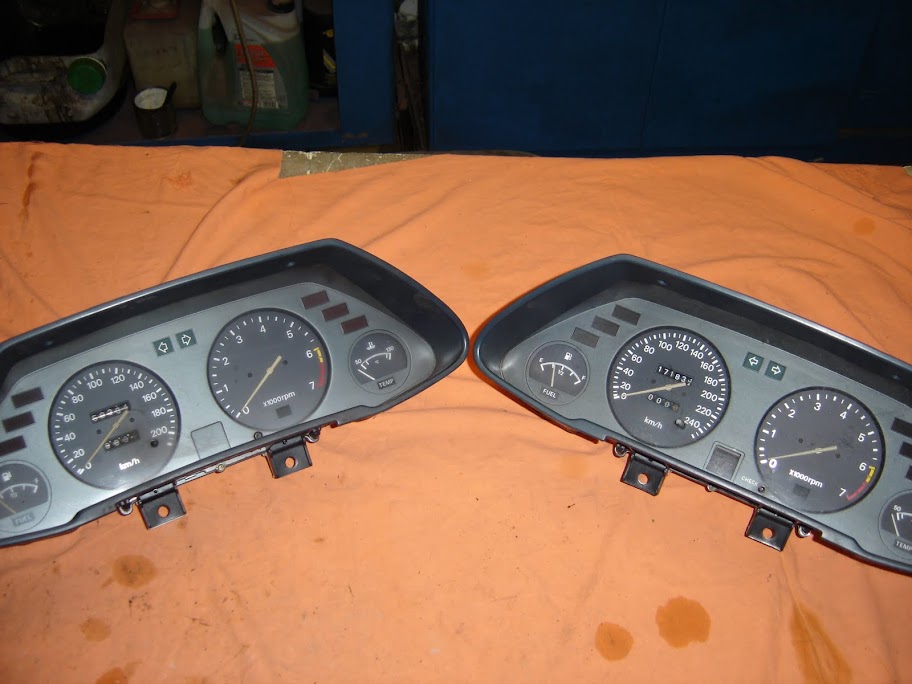

            Le compteur également est différent.
            A gauche le mien (1979) à 5 chiffres et gradué jusqu'a 200km/h.
            A droite celui que j'ai récupéré (1982) à 6 chifffres et gradué jusqu'a 240km/h.
            Je pense que j'essaierais de monter ce dernier sur ma voiture. (il est plus optimiste).
            La montre est différente également, à aiguilles sur la mienne,digitale sur l'autre.
            J'aime autant celle à aiguilles.

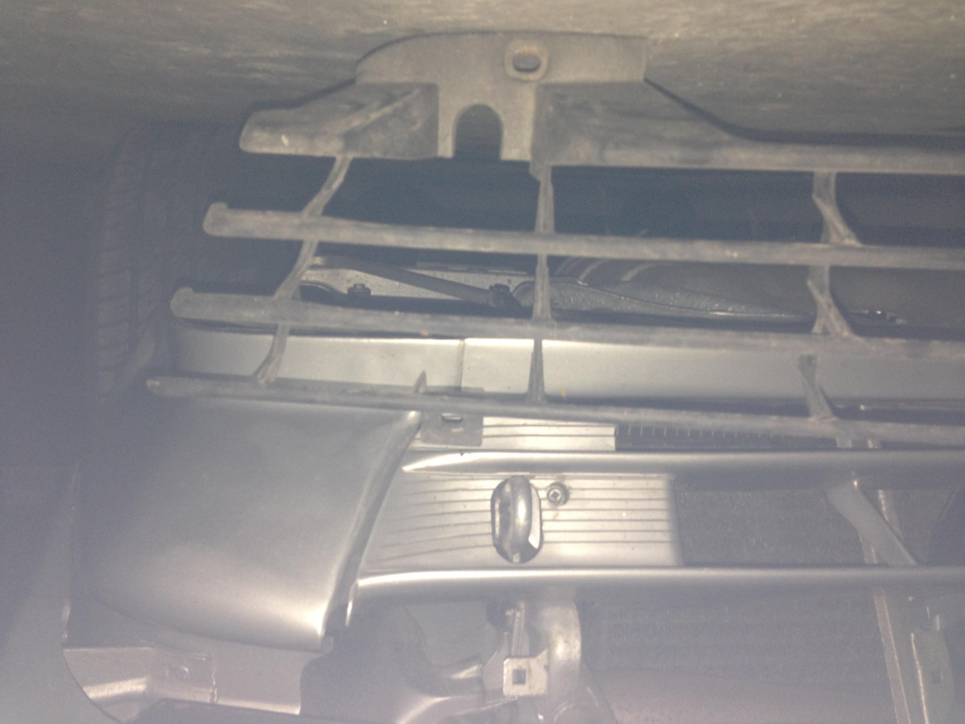

              sur une 83, j'ai remarqué des ouïes en bas sur l'avant de l'aile avant + une calandre différente de ma 82 USA..
                Autre vue de la calandre
                calandre grise vue également sur publicité MkI Suisse
                calandre noire vue également sur publicité MkII Allemande
                il semble donc que ce soit les calandres MkI vs MkII... à confirmer
                1980 MkI
                MkII
                mais MkII turbo avec la calandre à "peu de barres"

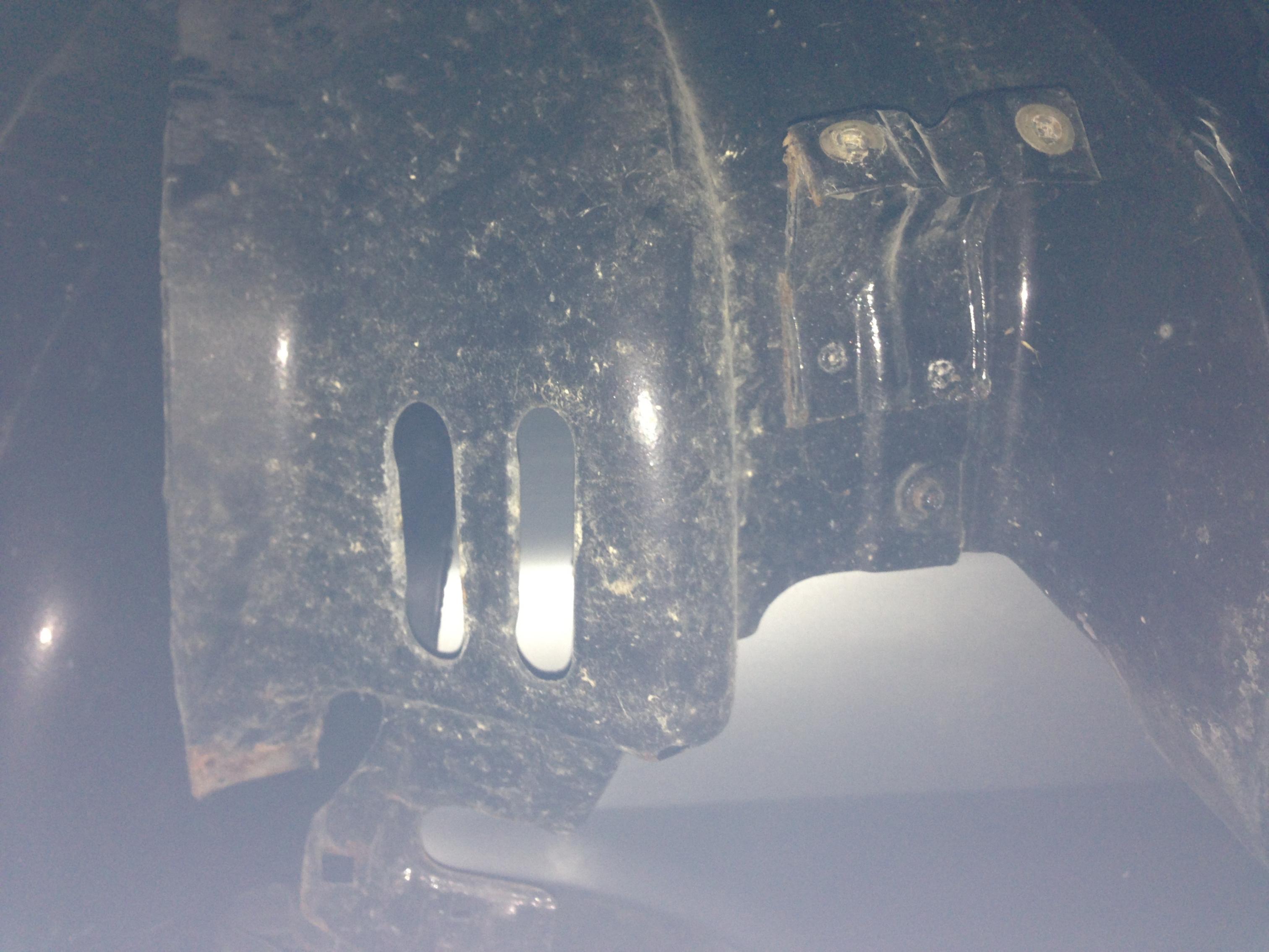

                  Les ouïes en bas de l'aile droite
                  également sur la 82 de Caro
                  1981 turbo MkI
                  Je n'ai pas vu d'aile gauche avec les ouïes... que à droite alors? sur quels critères puisque toutes n'en ont pas?

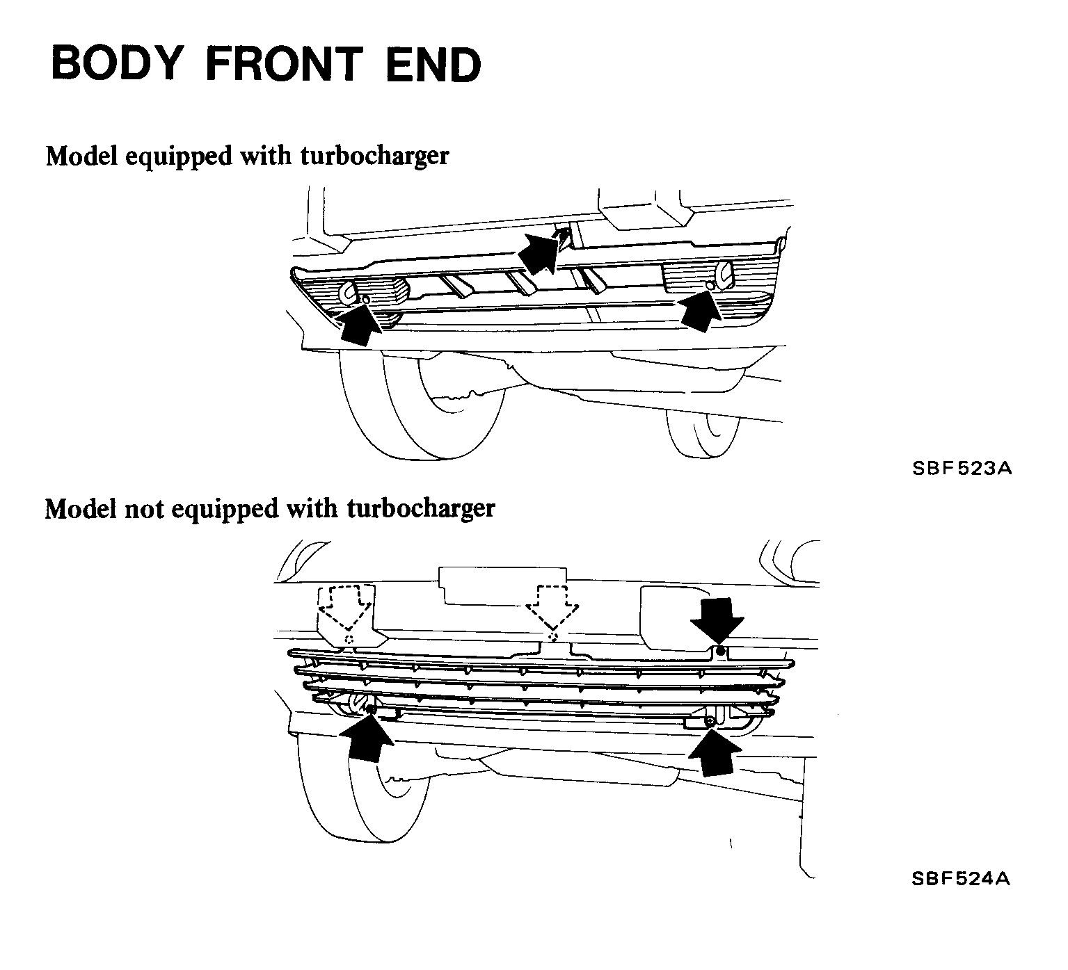

                      Voilà la solution dans le manuel de réparation 1982 & 1983 : aux USA, les MkII turbos ont donc une calandre à "peu de barres" contrairement aux atmo

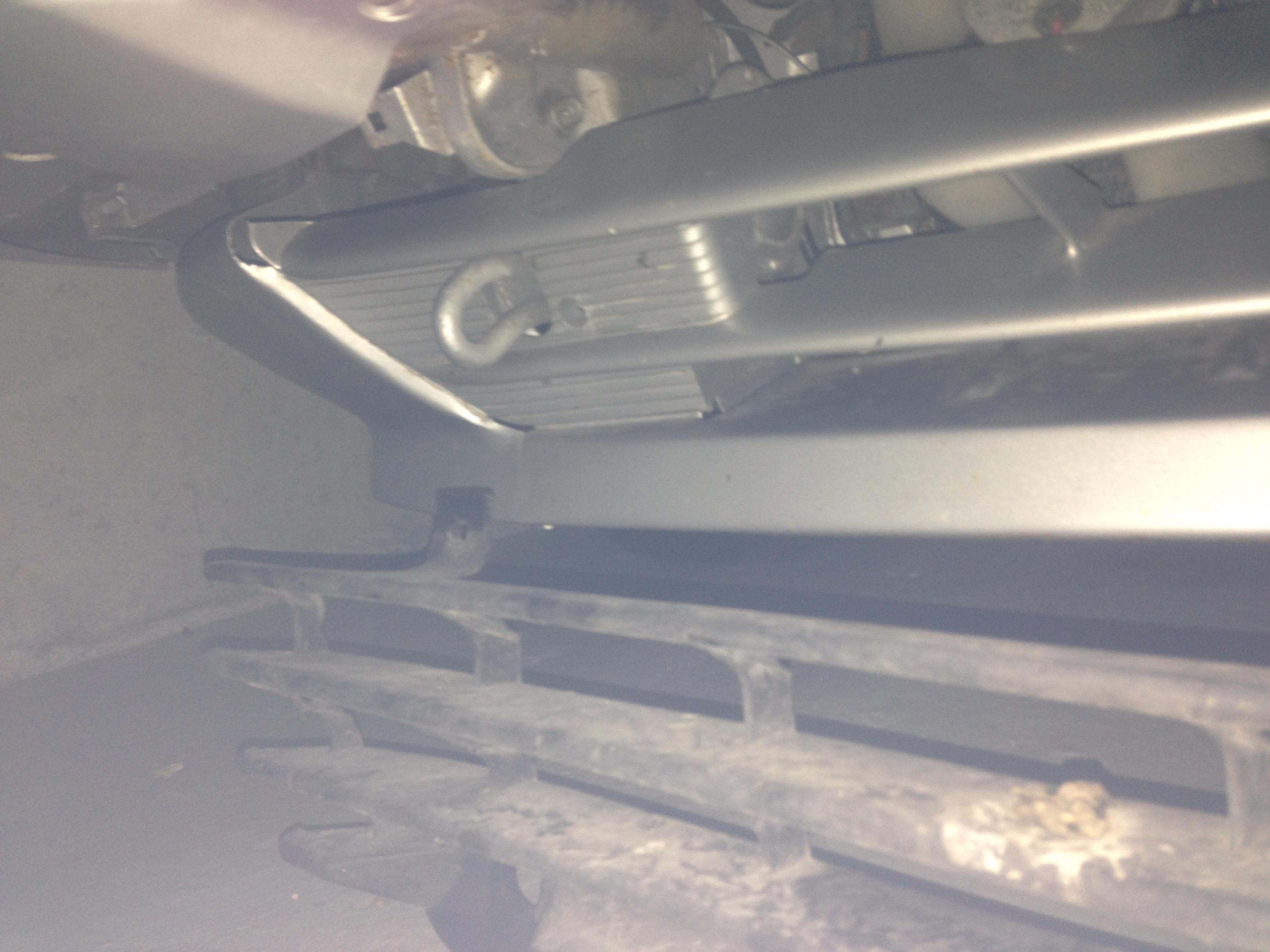

                      1980 MkI
                      MkII
