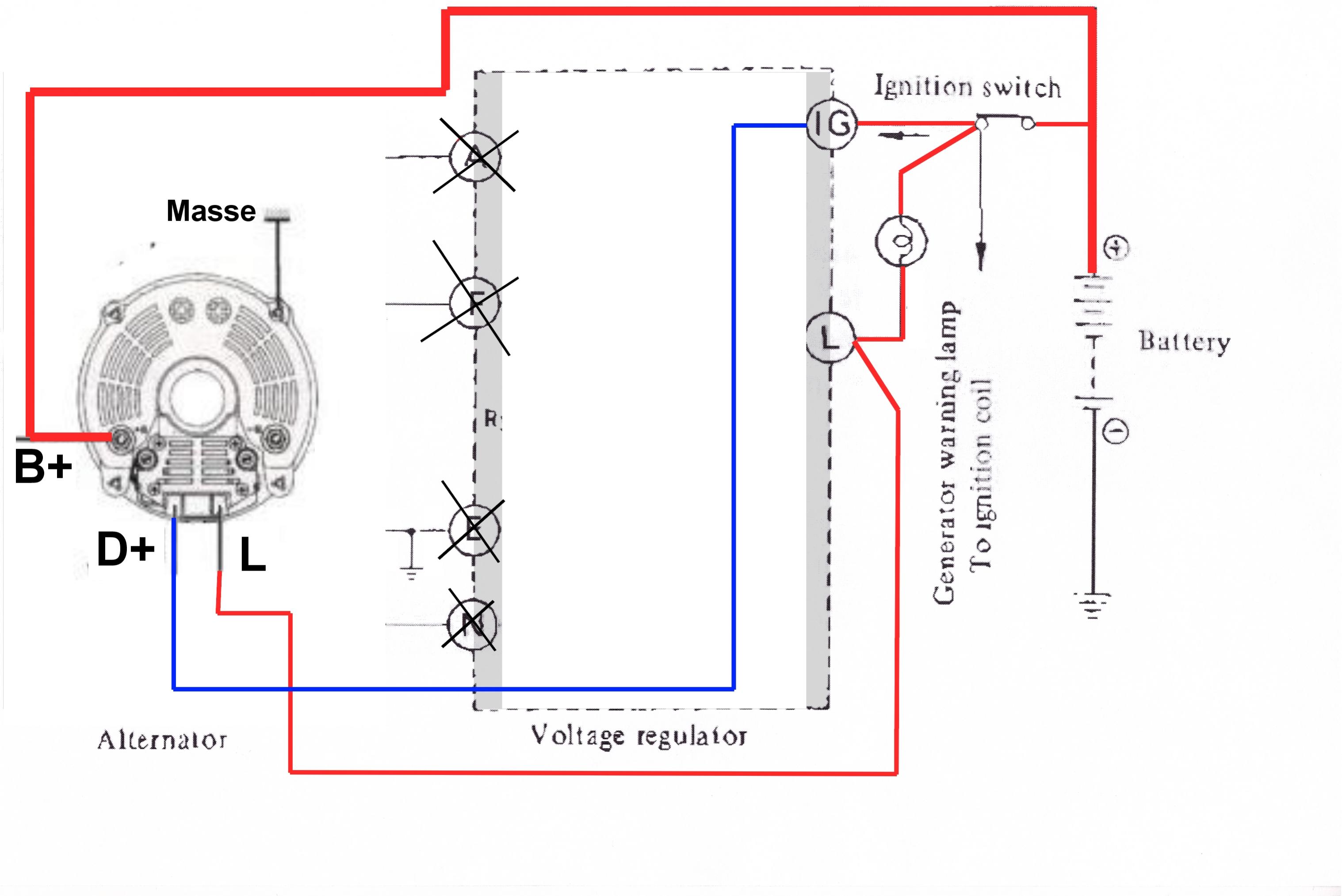

      D'après ce que je lis dans ton message, ce montage permet de récupérer les fils d'origines pour brancher le nouvel alternateur et comme je n'ai pas le schéma électrique de la 260z, je ne peux pas te confirmer ce montage. Par contre, si tu retrouve le fil venant du voyant de batterie au niveau du vieux régulateur, tu peux le brancher sur la borne (L) , un (+) après contact sur l'excitation (D-) du nouvel alternateur et brancher un cable électrique de grosse section entre la borne B+ et la batterie.
      Je pense que c'est le plus simple.
        J'ai trouvé le schéma électrique de la 260z et le cablage trouvé sur le net permet en fait de conserver le faisceau d'origine jusqu'à l'alternateur. Le branchement que je te propose est plus simple mais oblige de prolonger 2 des fils de la prise du régulateur jusqu'à l'alternateur. C'est à toi de voir.

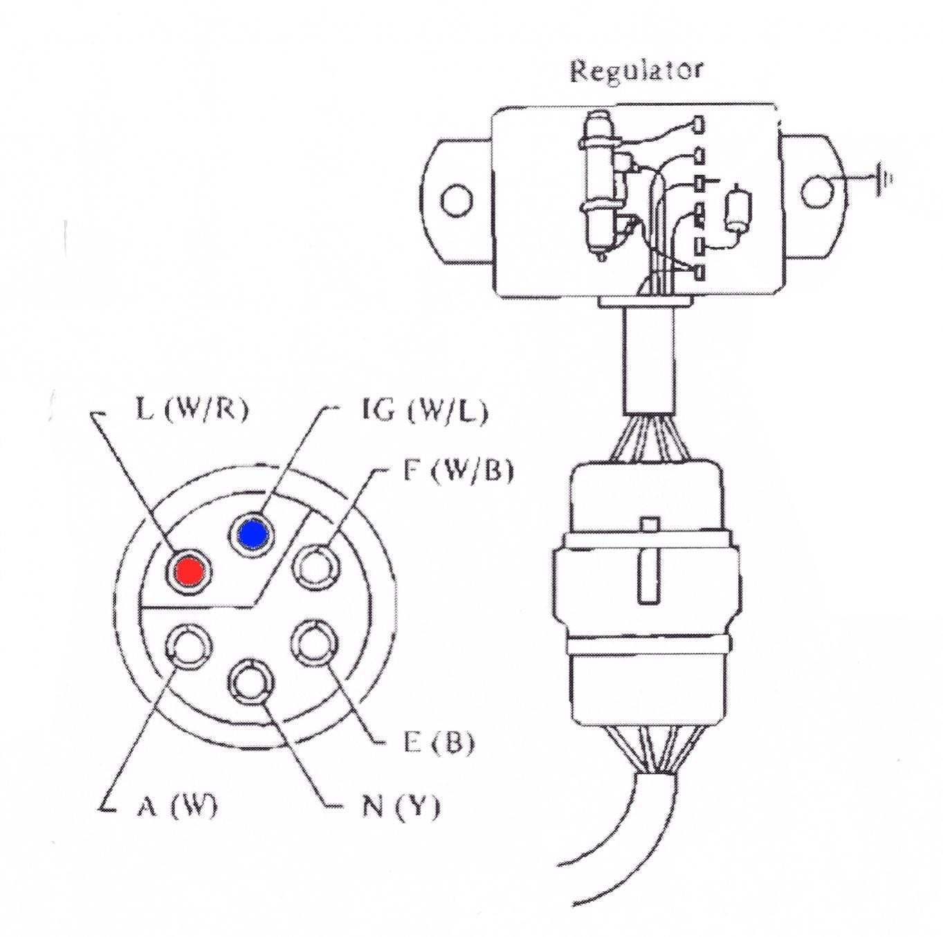

              J'ai récupéré un voltmètre de 260Z avec un voyant de charge pour remplacer l'ampèremètre. Pour le branchement du voltmètre pas de souci, par contre le voyant si je suis ton raisonnement il faut le brancher sur le connecteur 6 broches du régulateur entre L et IG ? Cliquez sur l'image pour la voir en taille réelle
Nom : 		Connecteur.jpg
Affichages :	373
Taille :		158,4 Ko
              Michel
                Oui, c'est ça. En fait, le "IG" est un " + " après contact, donc tu peux te reprendre le plus sur ton Voltmètre.

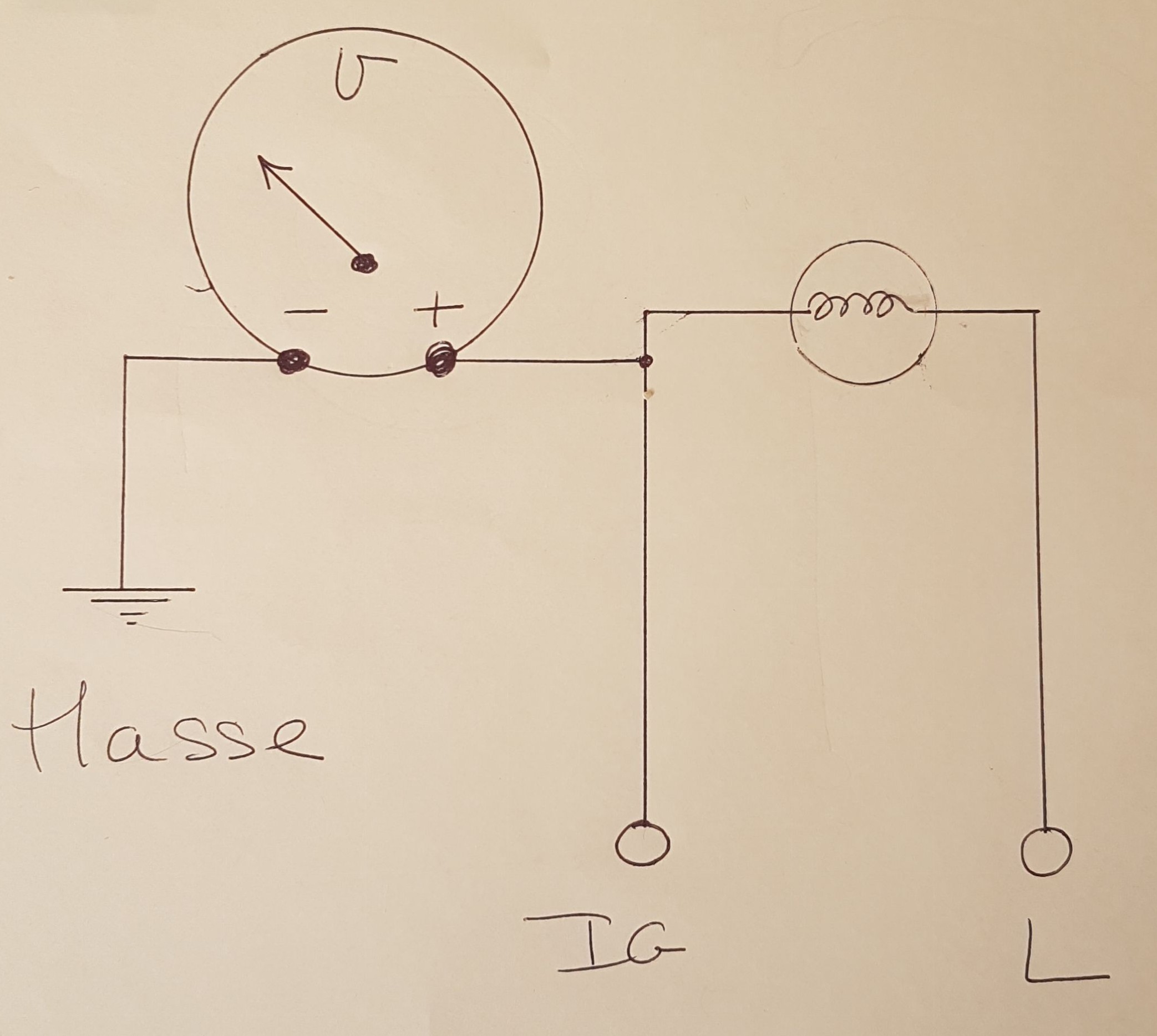

                  Si je schématise ce que tu me dis:
                  Je peux relier le + du voltmètre avec une borne du voyant et IG
                  Je relies la deuxième borne du voyant à L
                  Pour finir la deuxième borne du voltmètre à une masse
                  Cliquez sur l'image pour la voir en taille réelle   Nom : 		20180131_104041.jpg  Affichages :	1  Taille :		300,2 Ko  ID : 			245040
                  Si mon schéma est bon j'ai juste a trouvé une masse derrière le tableau de bord, récupérer les deux fils qui vont sur le shunt (ampèremètre) pour les raccorder sur IG et L sur le conecteur 6 broches du régulateur. Si c'est le cas c'est super !!!
                  Le voyant est allumé quand l'alternateur charge le voyant ?
                  Dernière modification par michelangelo, 31 janvier 2018, 17h32.
                  Michel
                    Oui, ton schéma est bon. En fait, le voyant s'allume quand on mets le contact ( récupère une masse par le régulateur) puis s'éteint quand l'alternateur charge en envoyant un "+" ( 2 "+" aux bornes de la lampe et elle s'éteint )
