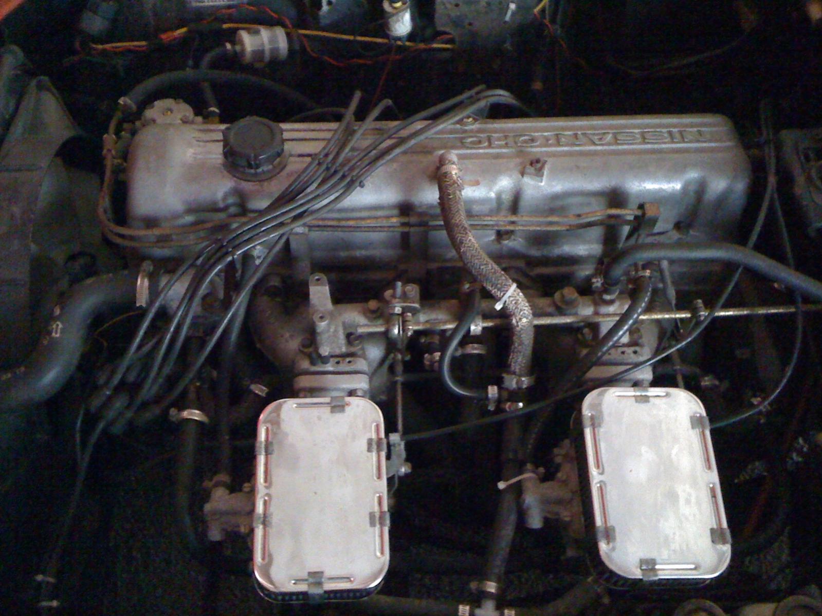

                    avec 2 grand filtre a air rond plus de trou LOOOL
                    c sur que c'est magnifique avec des triple weber, mais bon ca consomme trop par rapport a des SU ou DGV, puis les prix des triple....trop cher!

                      je fais un appel a calne!!!
                      " je suis a vingt minute de chez toi! si tu peux me faire une demo de ta Zequipée de DGV' ca serai SUPER COOL!!!! "

                            Salut a tous, désolé pour la reponse tardive mais un peu occupé en ce moment.
                            J'ai en effet 2 Webers de montés sur la z, et ils ont l'air de tourner pas trop mal. C'est pour le moment tout ce que je peux te dire car depuis l'achat, je n'ai pas encore pu l'essayer car pas de temps pour commencer la restauration. Pour l'instant, j'achete les pieces que je souhaite changer. J'espère commencer le travail bientôt. La voiture est actuellement dans le 65 donc c'est un peu compliqué pour la voir, mais si tu veux on peut en discuter autour d'un café.

                                Restauration?? elle a l'air nikel en photo!
                                260Z de 78
