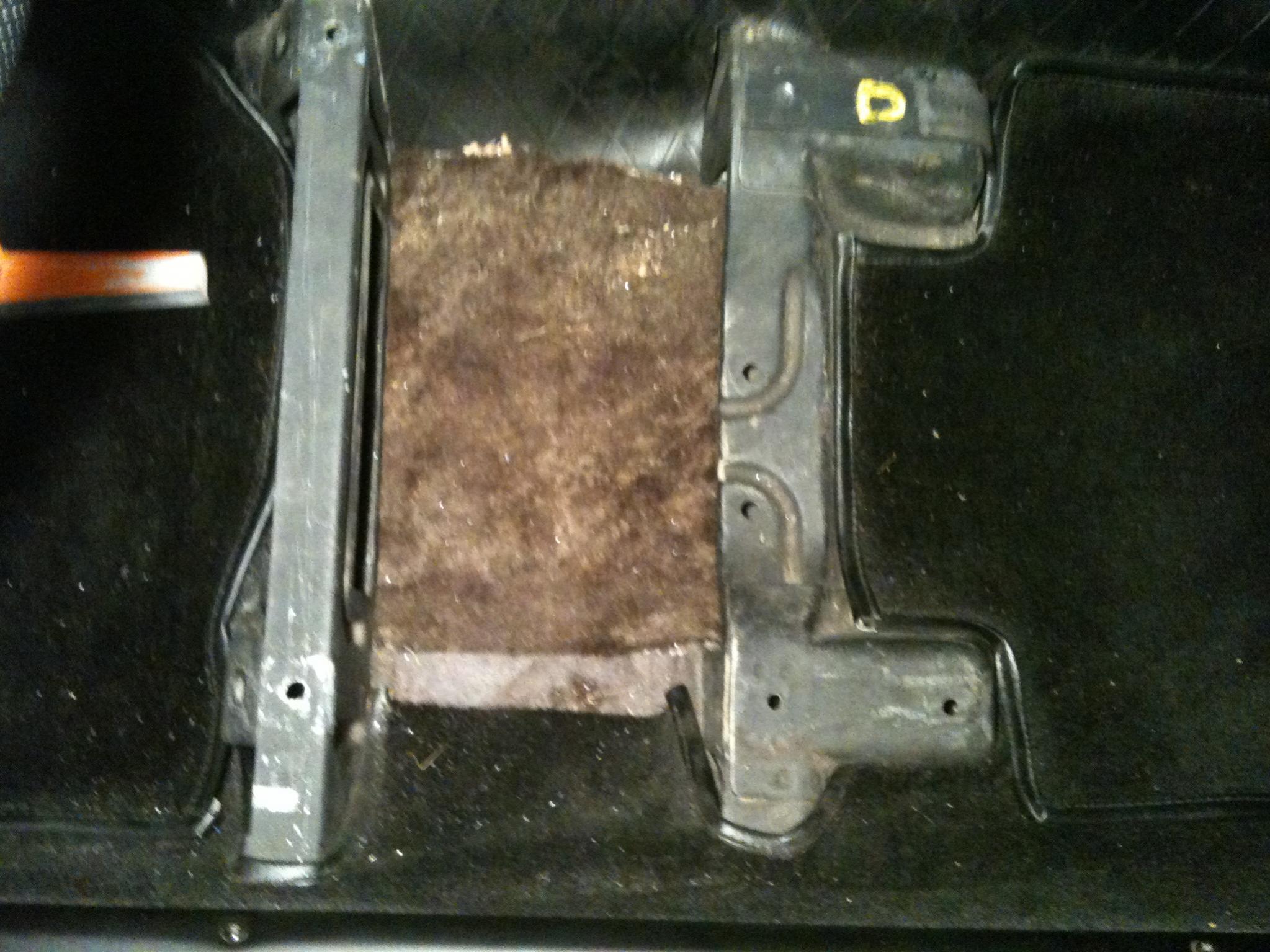

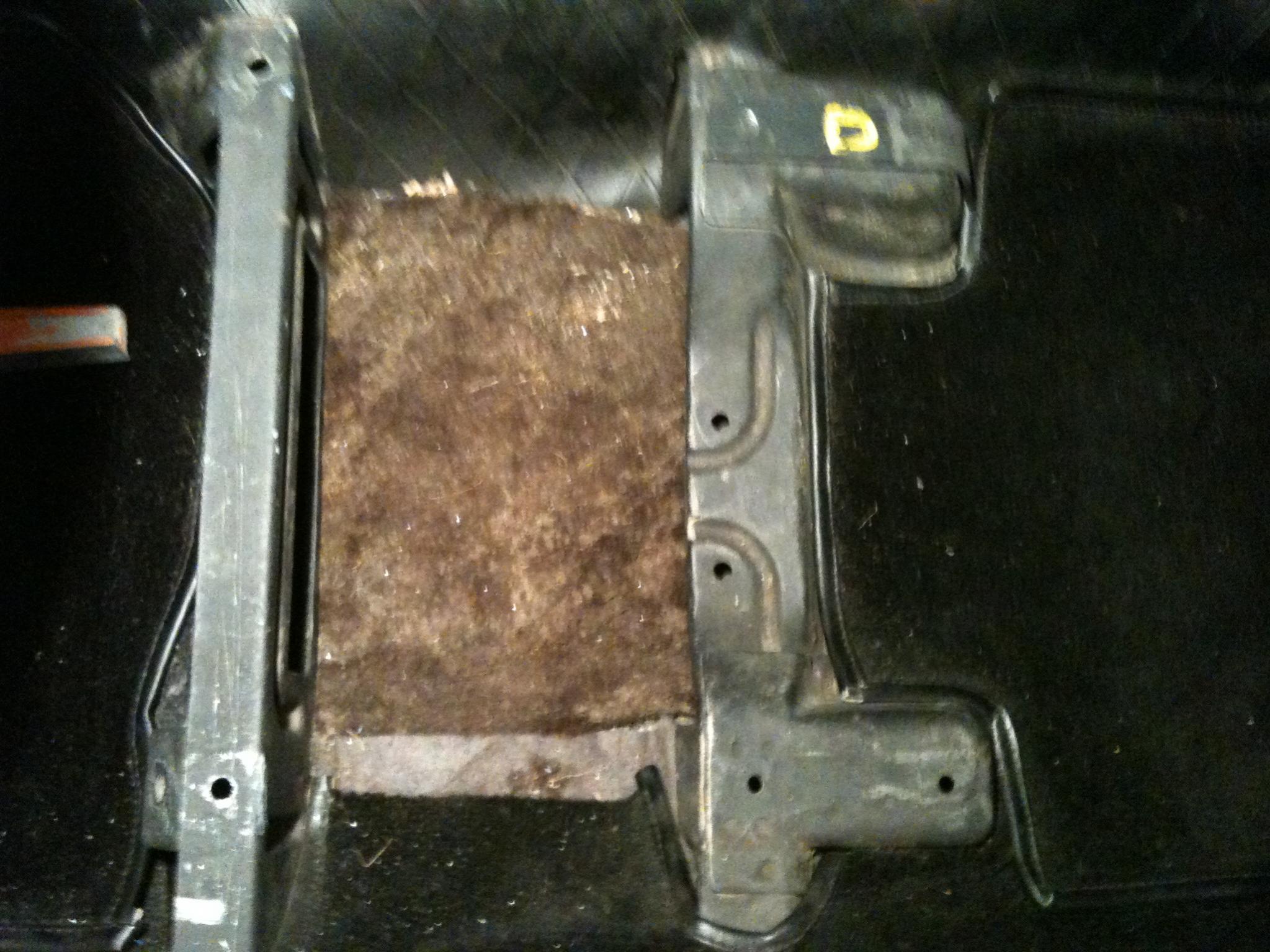

quand on demente les sieges d'origine, on voit sur les ''supports'' ( qui sont soude sur le plancher) des trous de diam 8mm. ces trous ne servent pas a fixer les sieges car ils ne sont pas taraudes.

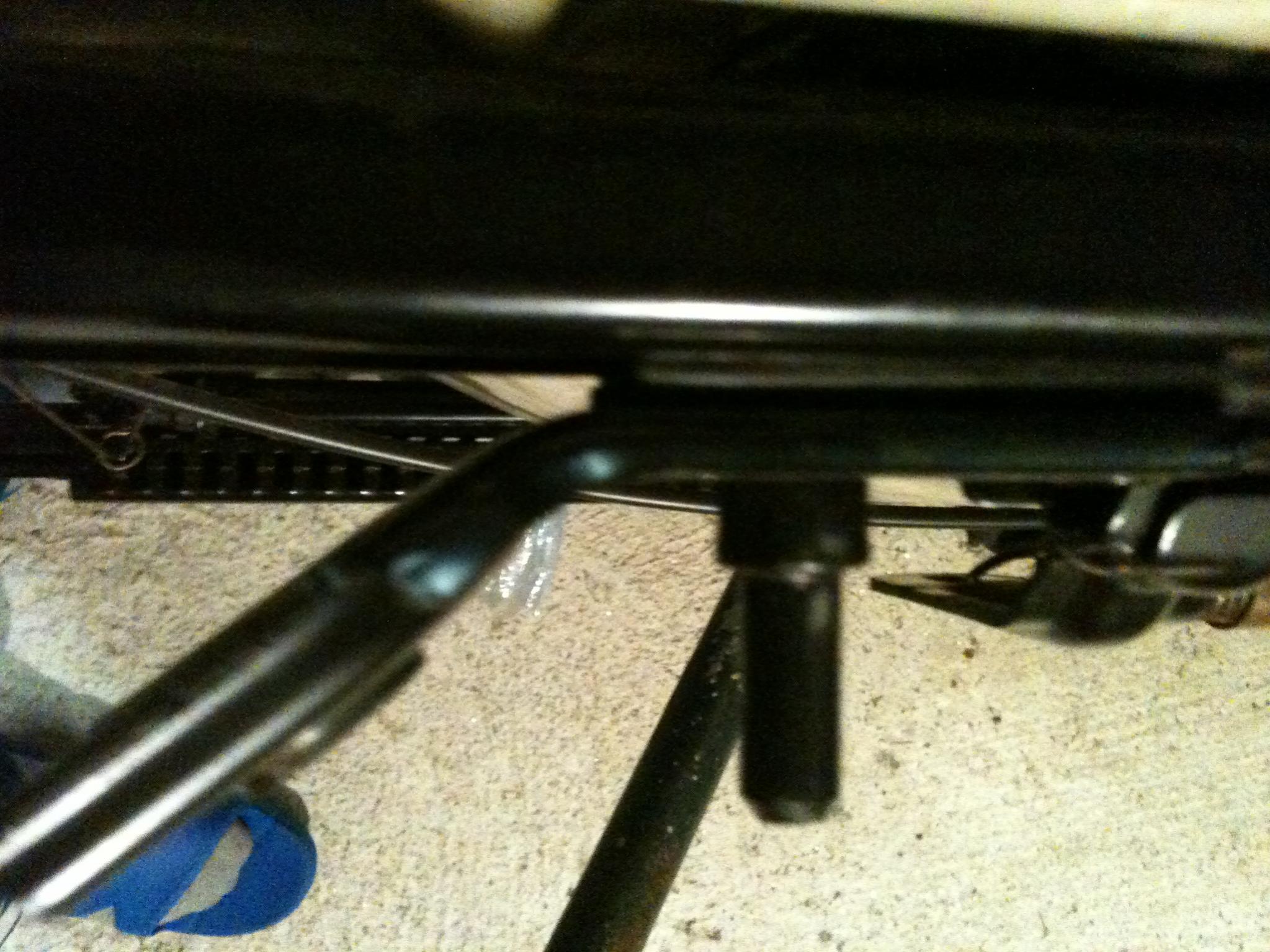

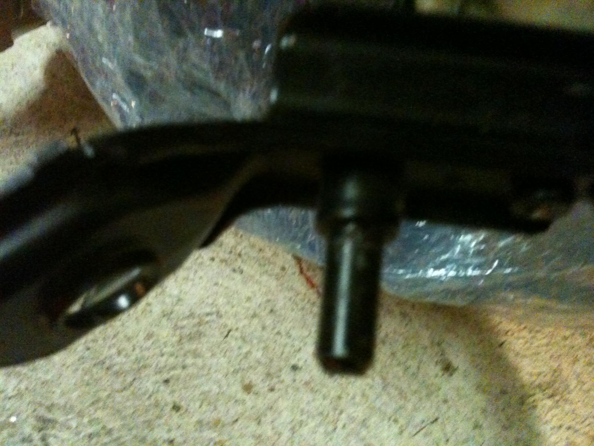

les sieges que j'adapte sont muni de deux ''doigts'' de diam 8.5mm a l' avant qui rentre xatment dans le trou de 8mm ( ok il faut augmentter le diam du trou!) l'entraxe des sieges est exactement le meme que celui de la Z
quand je pose mes nouveau sieges sur les support de la Z a l'avant pas de probleme , c'est du plug and play. mais a l'arriere, je me toruve legerement decale vers la porte ( decalage a peu pres de 10 a 12mm).
c'est a dire que le rail est decale vers la porte de 10 a 15mm.
me disait donc que en ''tirant' le trou de 8mm vers la porte cela me ferait legerement pivoter le siege vers le tunnel de transmission et me re-alignerait le sieges sur les fixation d'origine.
la question est: les fixation d'origine des sieges et ces trous (qui servent a rien) sont ils des references et peu on les utiliser comme references?
