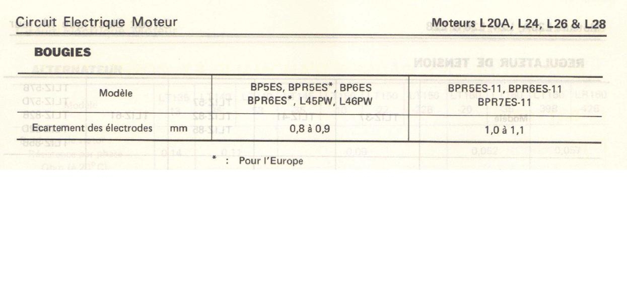

          Je viens de recevoir mes BP6ES (NGK code 7811) pour mon L28.
          Quel est le bon réglage?
          1mm 1.1mm?
          Merci

              Salut,
              Sur les L28 d'origine (280Z), config stock avec résistance de ballast 9 => 12 v :
              -de 75 à 76, l'écartement recommandé est 0,8mm
              -de 77 à 78, l'écartement recommandé est 1.1mm
              Je pense que cela vient du type de culasse.
              Benoit
              280Z et 240Z.

                    Bon finalement, j'ai trouvé 0.8 - 0.9mm pour les BP6ES dans une doc fournie sur le forum. Cliquez sur l'image pour la voir en taille réelle
Nom : 		EcartementBougies.JPG
Affichages :	270
Taille :		161,2 Ko
