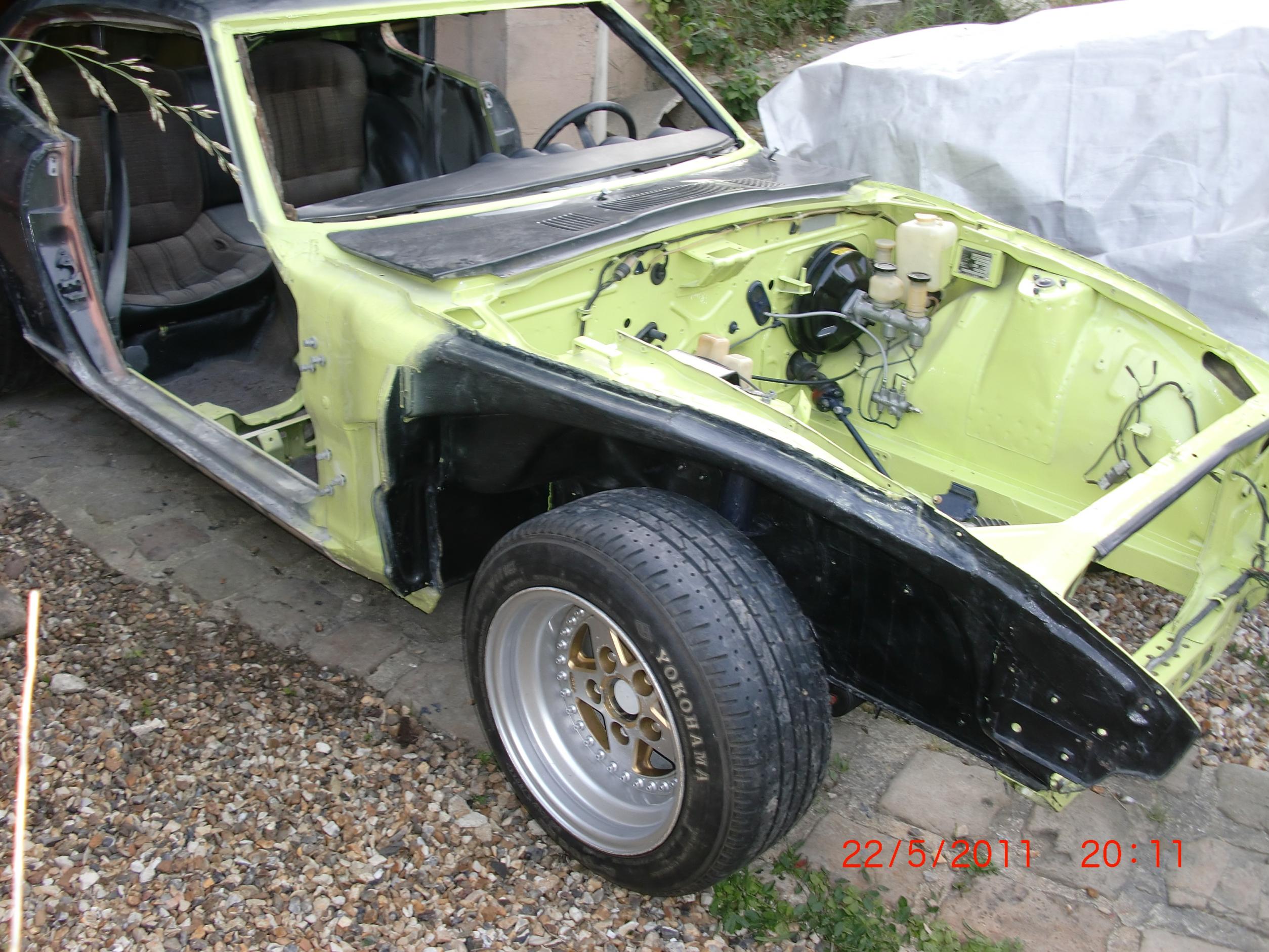

                      à l'avant 225/50/15 yokohamas d'occase pour démarrer
                      à l'AR 245/45/16 Khumos 1/2 usure encore pour quelques kms
                      Je pense que pour essayer, je mettrai 2.7 à L'AV, et 2.4 à L'AR , peut être plus , on verra .
