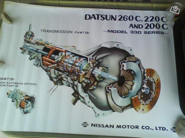

CAGES A AIGUILLES (les références indiquent dans l’ordre :
le diamètre intérieur – le diamètre extérieur – la largeur)
2 cages à aiguilles Ref : K20-26-20 SKF (dont 1 sera le palier pilote de l’arbre d’entrée, l’autre le palier du pignon inverseur de marche arrière)
2 cages à aiguilles Ref : K32-32-17
1 cage à aiguille Ref : K35-40-27
2 cages à aiguille K35-40-30
Les cages à aiguille qui étaient mesurées 28,5 sont passées en 30 sans problème,
par contre on a jugé plus prudent de mettre une 27 sous un pignon (lequel, je ne sais plus) dont la largeur était un peu juste par rapport à celle de la cage.
Une bizarrerie au démontage: il manquait une aiguille dans une cage. Certainement un monteur qui avait bu un peu trop de saké....mais on ne va pas attaquer Nissan.... 45 ans après, il doit y avoir prescription.
Il me reste donc deux cages à aiguille ref K35-40-27 et une K35-40-27-TV-INA (celle-là c'est une cage en résine)
Si ça peu dépanner quelqu'un...
