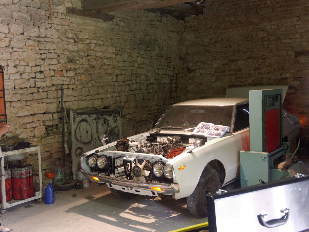

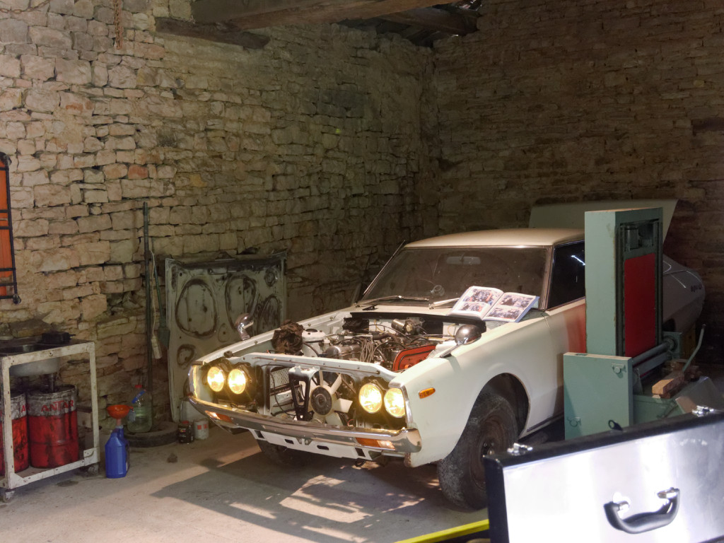

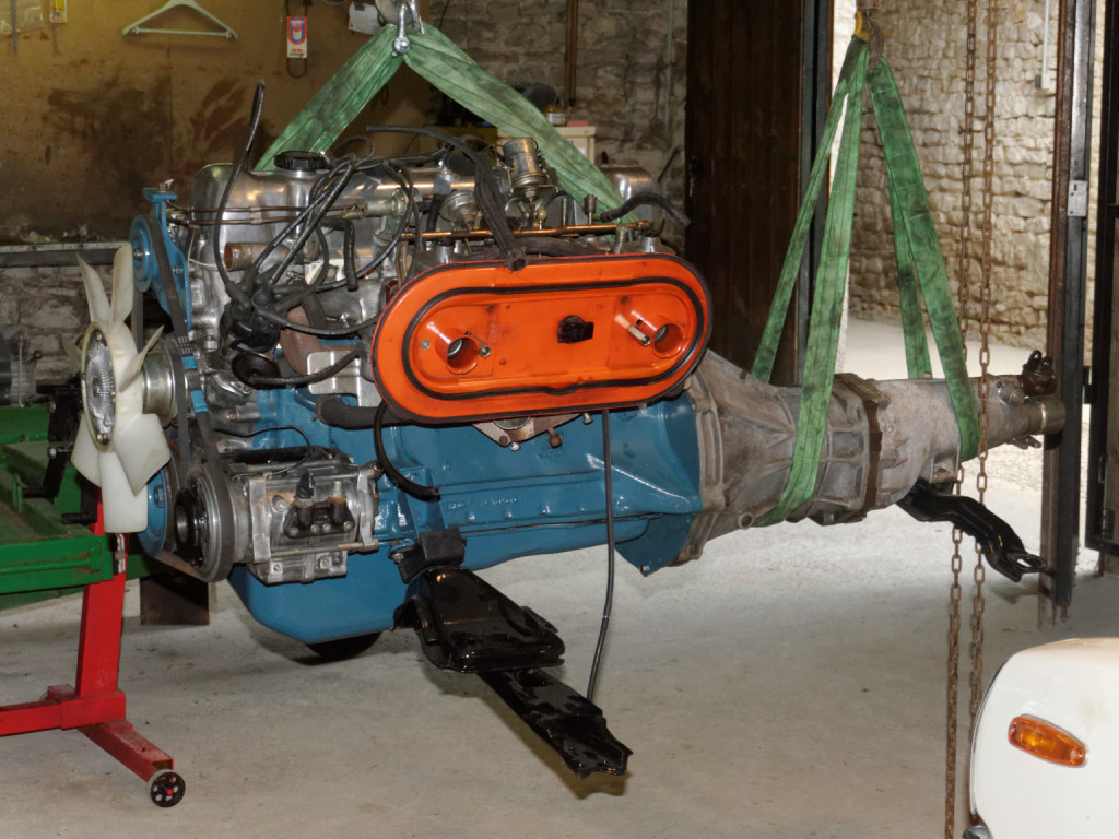

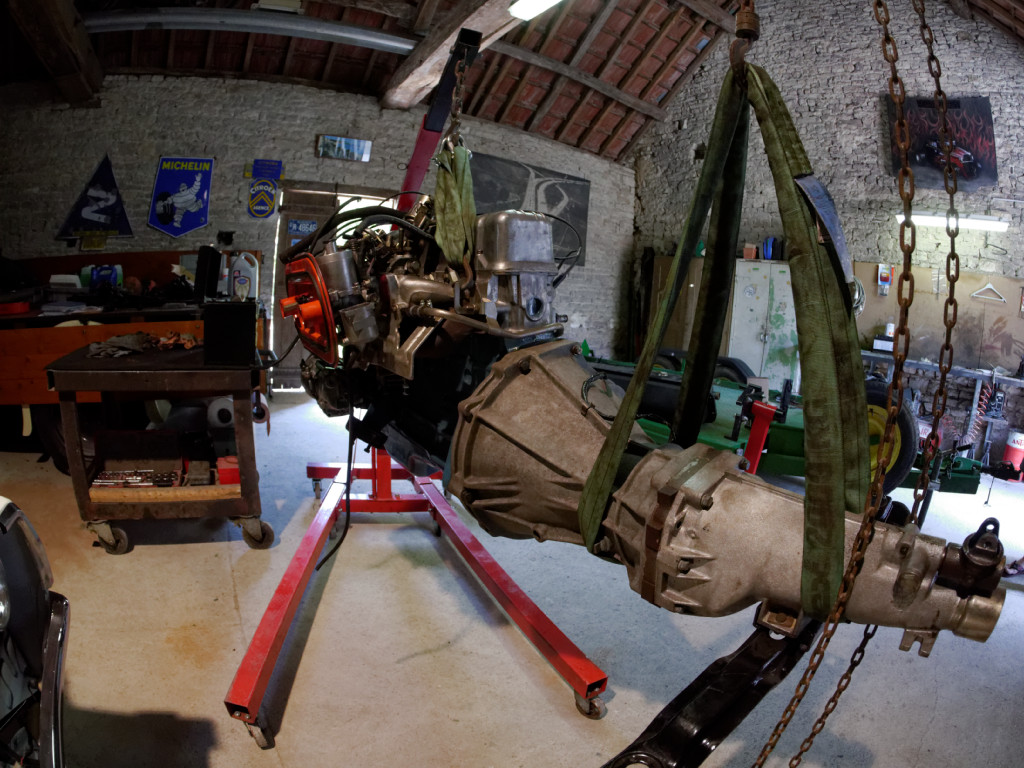

Un L20A pour ma Nissan Skyline 2000 GT-X
Hé oui, tu as bien entendu, ma petite Skyline, on va t’enfoncer ce gros machin là par devant, tu vas vouère….
C'est vraiment (comme une Z) une voiture mondiale !
C'est quand même impressionnant d'en voir un moteur et boite ensemble - c'est énorme comme pour un bateau 'inbord' !
Merci pour le continuation de l'histoire.
Et avec le fish-eye, on dirait un gros poisson.Envoyé par Sean Voir le messageC'est vraiment (comme une Z) une voiture mondiale !
On est pas habitué à voir les moteur ainsi assemblé, mais c'est vrai que c'est assez impressionnant, même très beau.
Le tous doit frôler les 200 kg,et on a une impression de légèreté...Fichiers attachés

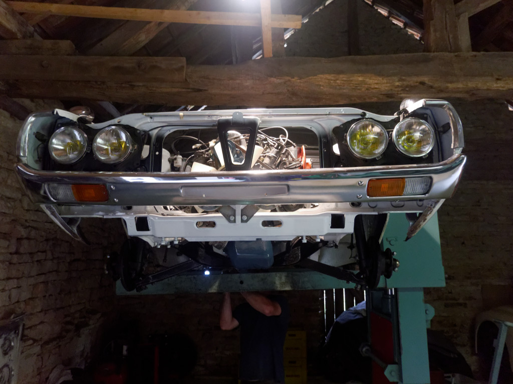

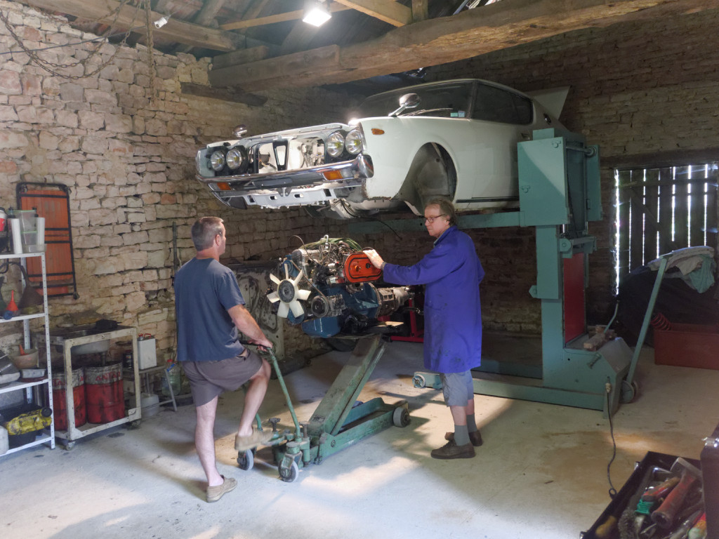

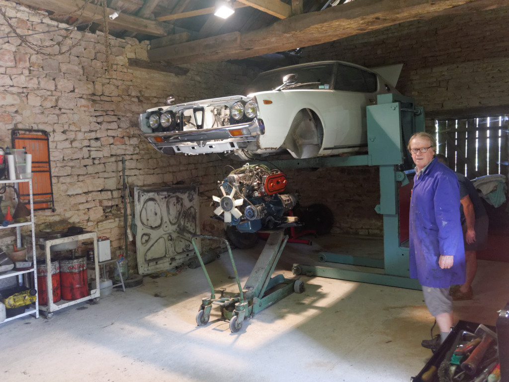

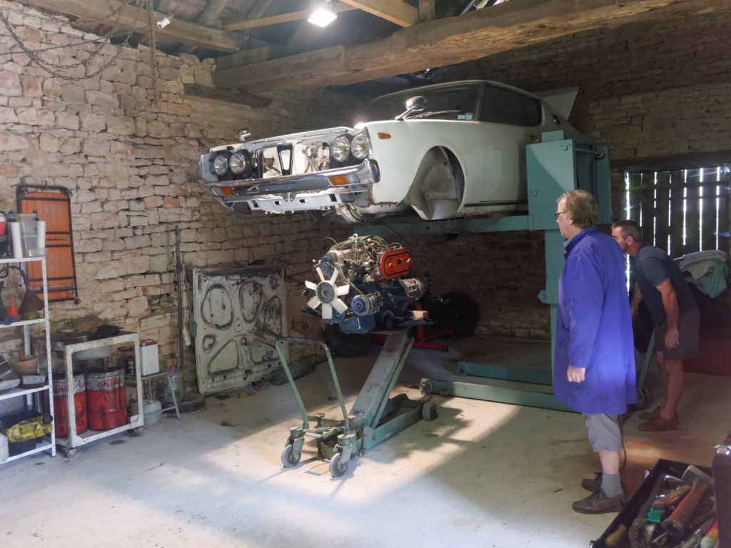

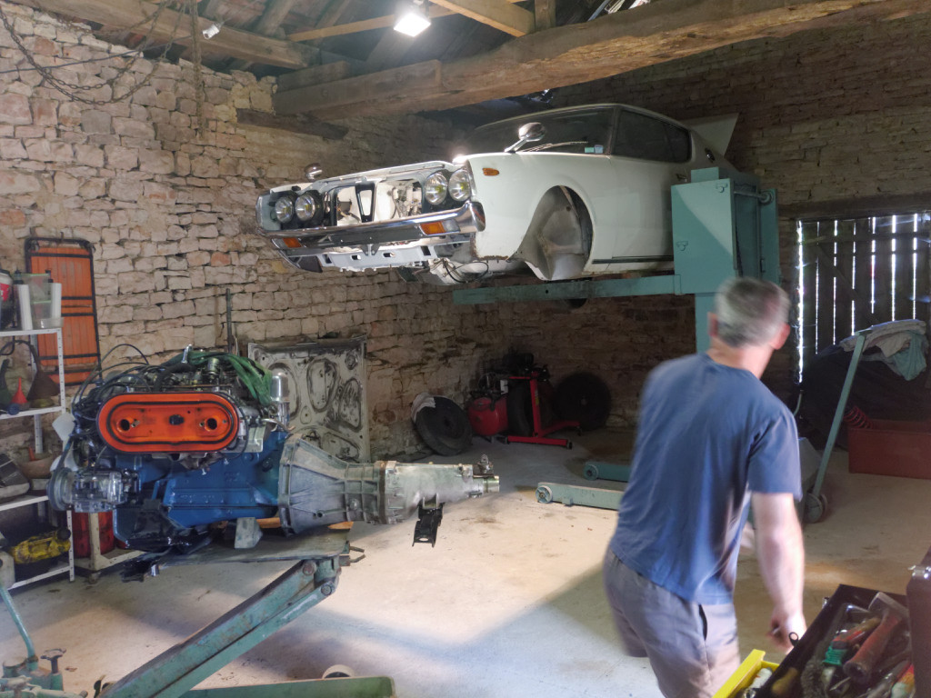

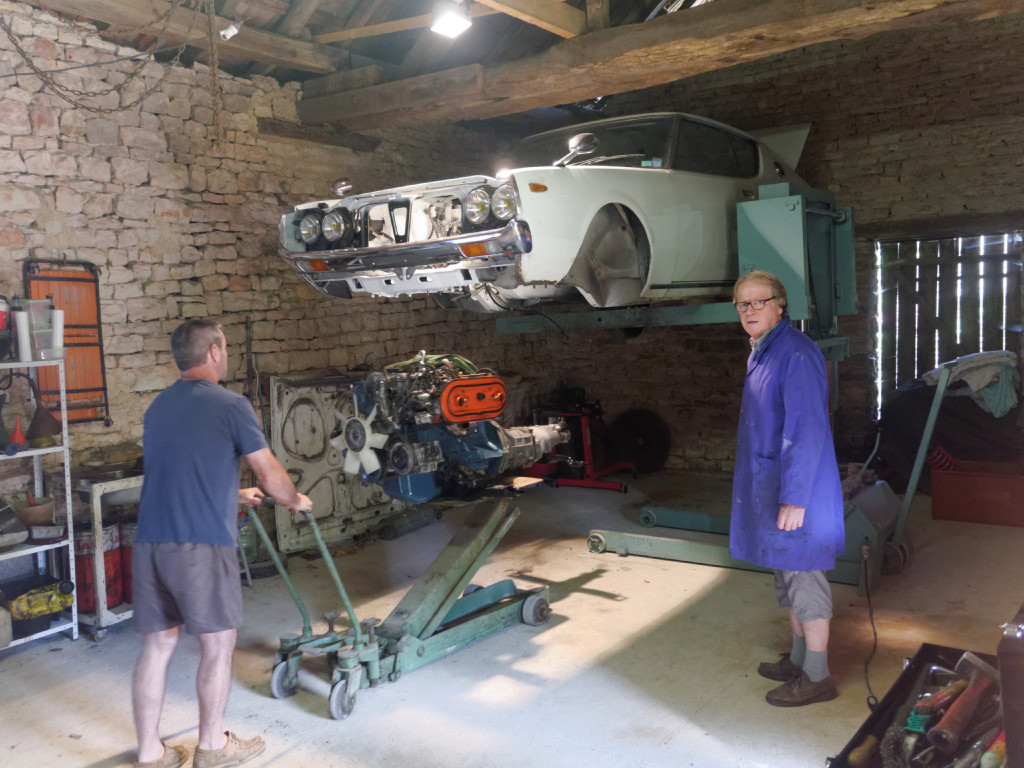

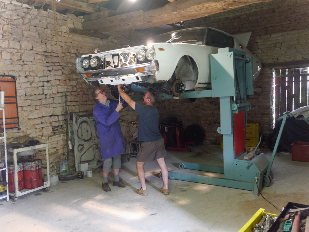

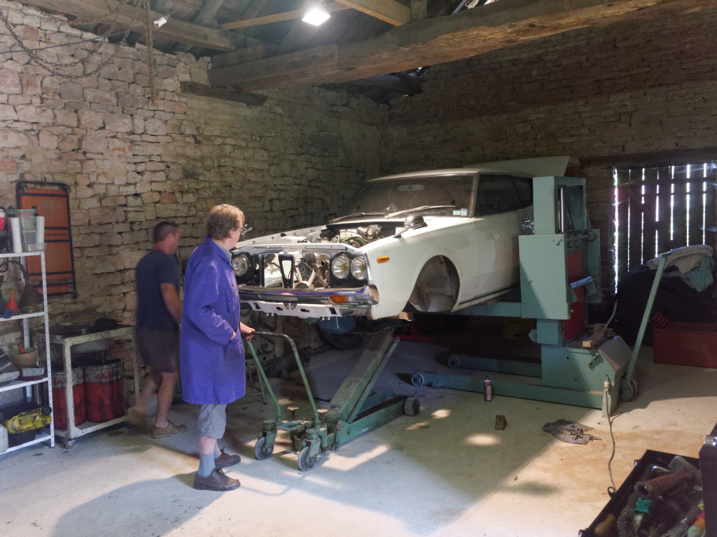

D'abord Eddy présente l'ensemble moteur-transmission sous le compartiment moteur.Fichiers attachés

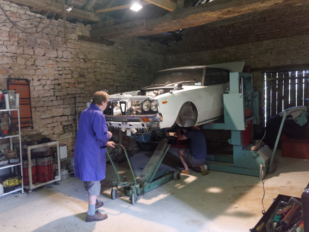

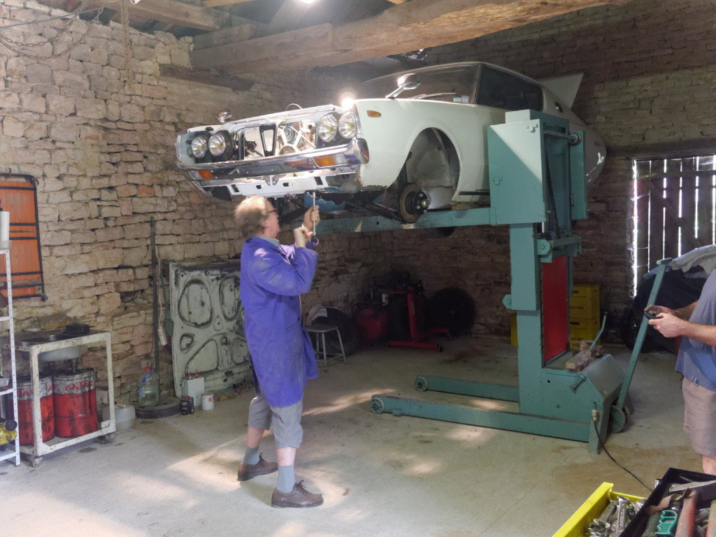

Ensuite on descend tout doucement la Skyline et on branche la transmission.Envoyé par Regulus Voir le messageD'abord Eddy présente l'ensemble moteur-transmission sous le compartiment moteur.
Il n'y a que six boulons à mettre, il suffit de tomber en face des trous...

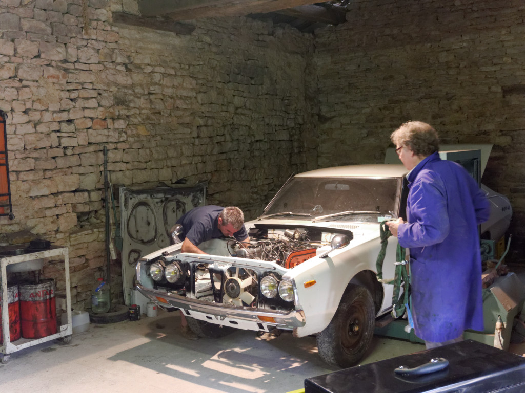

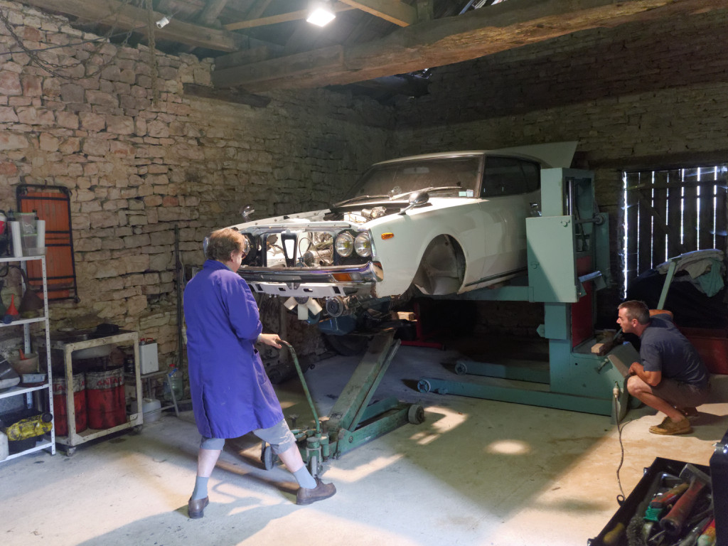

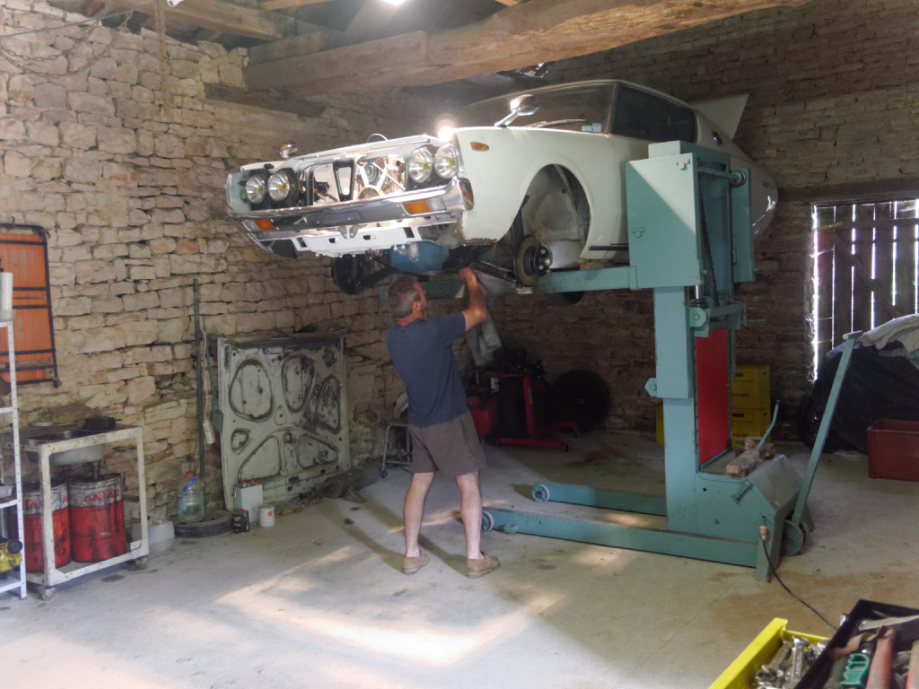

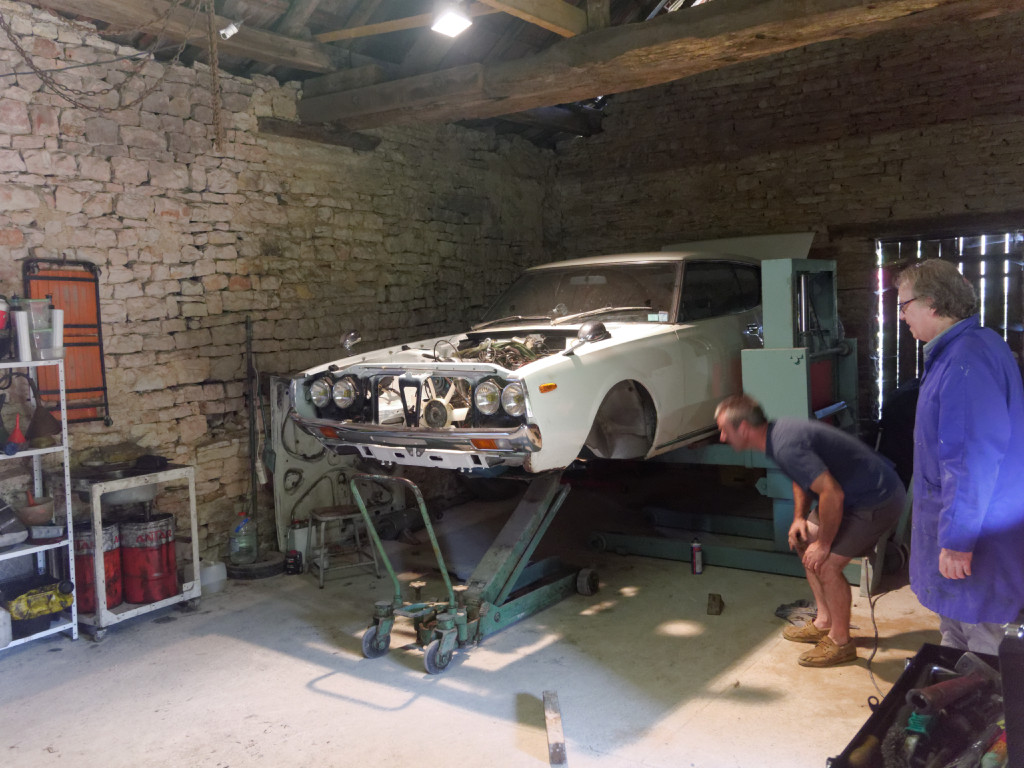

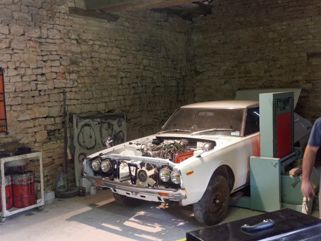

On met en place le train avant.Envoyé par Regulus Voir le messageIl n'y a que six boulons à mettre, il suffit de tomber en face des trous...Fichiers attachés

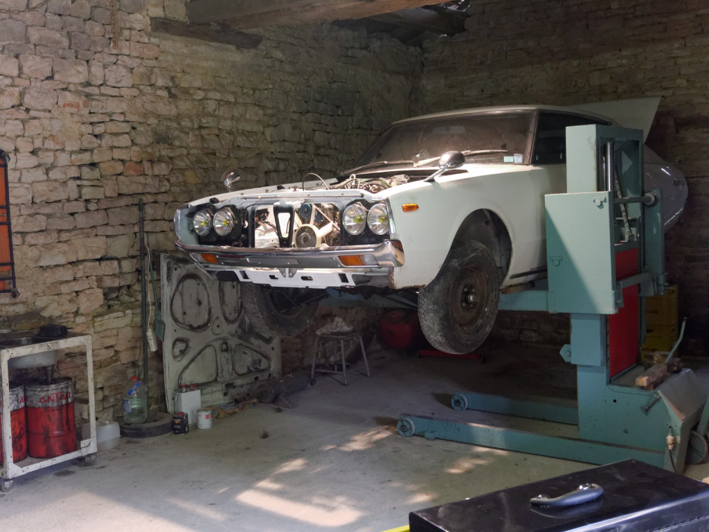

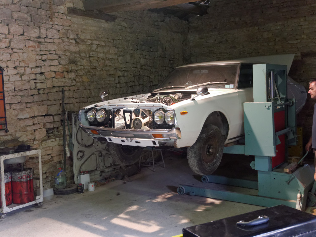

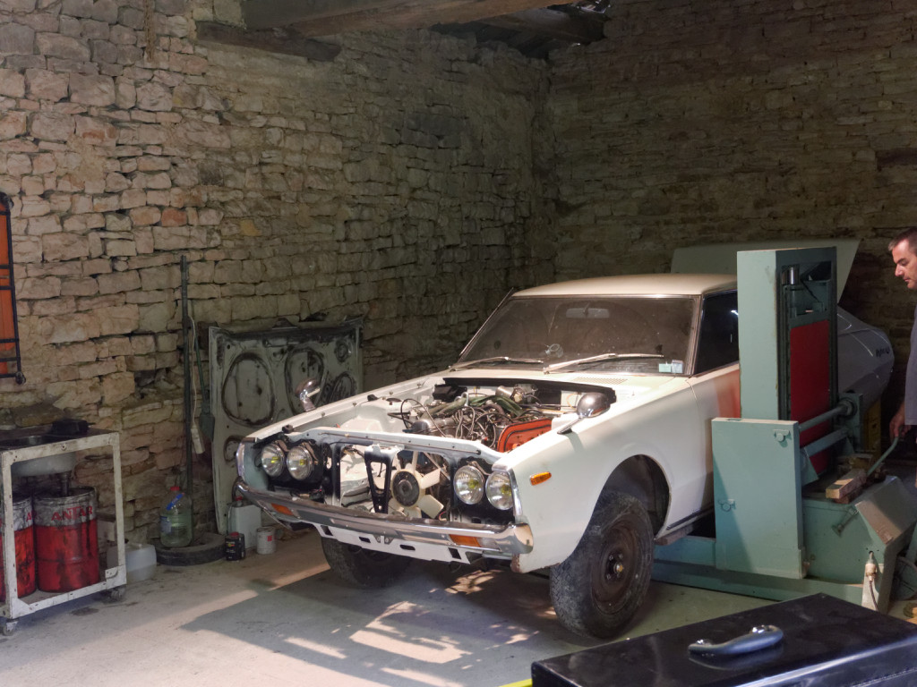

On remonte le tout pour travailler plus à l'aise.Envoyé par Regulus Voir le messageOn met en place le train avant.

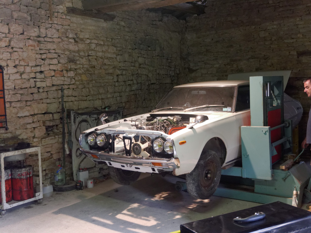

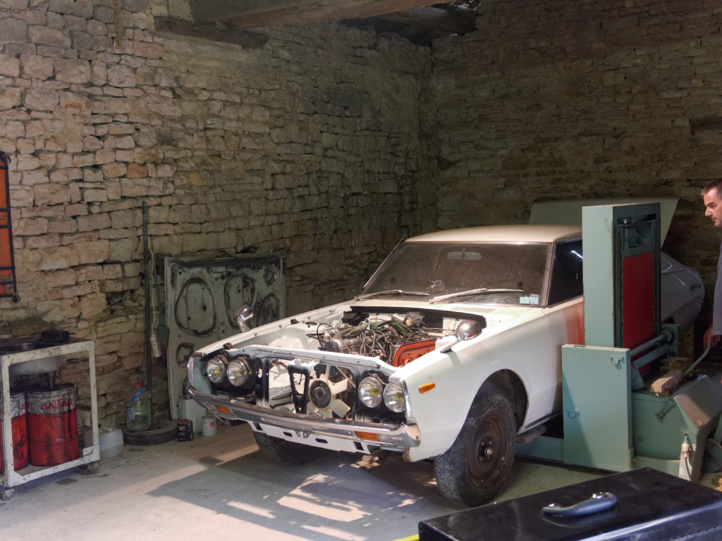

Ne pas oublier de mettre les roues...Envoyé par Regulus Voir le messageOn remonte le tout pour travailler plus à l'aise.Fichiers attachés- P1040800_Skyline 2000GT-X.jpg (214,6 Ko, 255 affichages)
 - P1040799_Skyline 2000GT-X.jpg (214,4 Ko, 293 affichages)
 - P1040798_Skyline 2000GT-X.jpg (210,7 Ko, 252 affichages)
 - P1040797_Skyline 2000GT-X.jpg (202,9 Ko, 285 affichages)
 - P1040796_Skyline 2000GT-X.jpg (198,9 Ko, 269 affichages)
 - P1040795_Skyline 2000GT-X.jpg (197,1 Ko, 300 affichages)
Et de prononcer une parole historique, du genre "Un petit pas pour l'homme, etc..."Envoyé par Regulus Voir le messageNe pas oublier de mettre les roues...

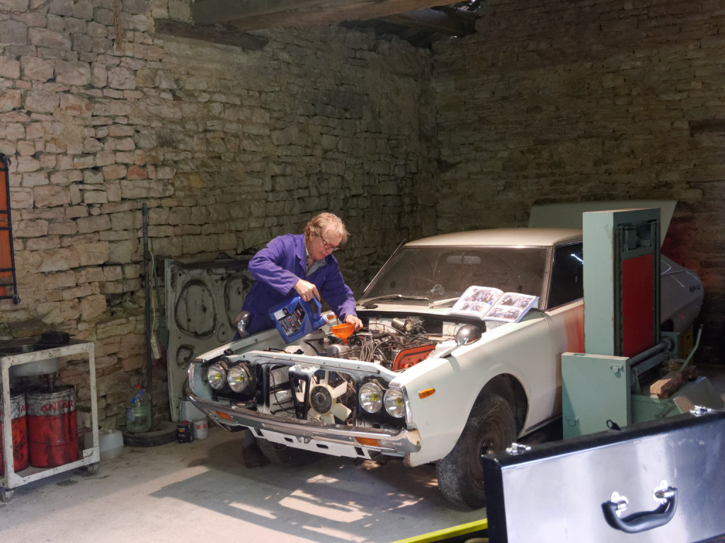

Mais comme on est des taiseux, Eddy m'a simplement dit: "Mets de l'huile tout de suite."
Puis il est allé chercher une batterie: Quinze an après son dernier voyage, tout marchait encore!

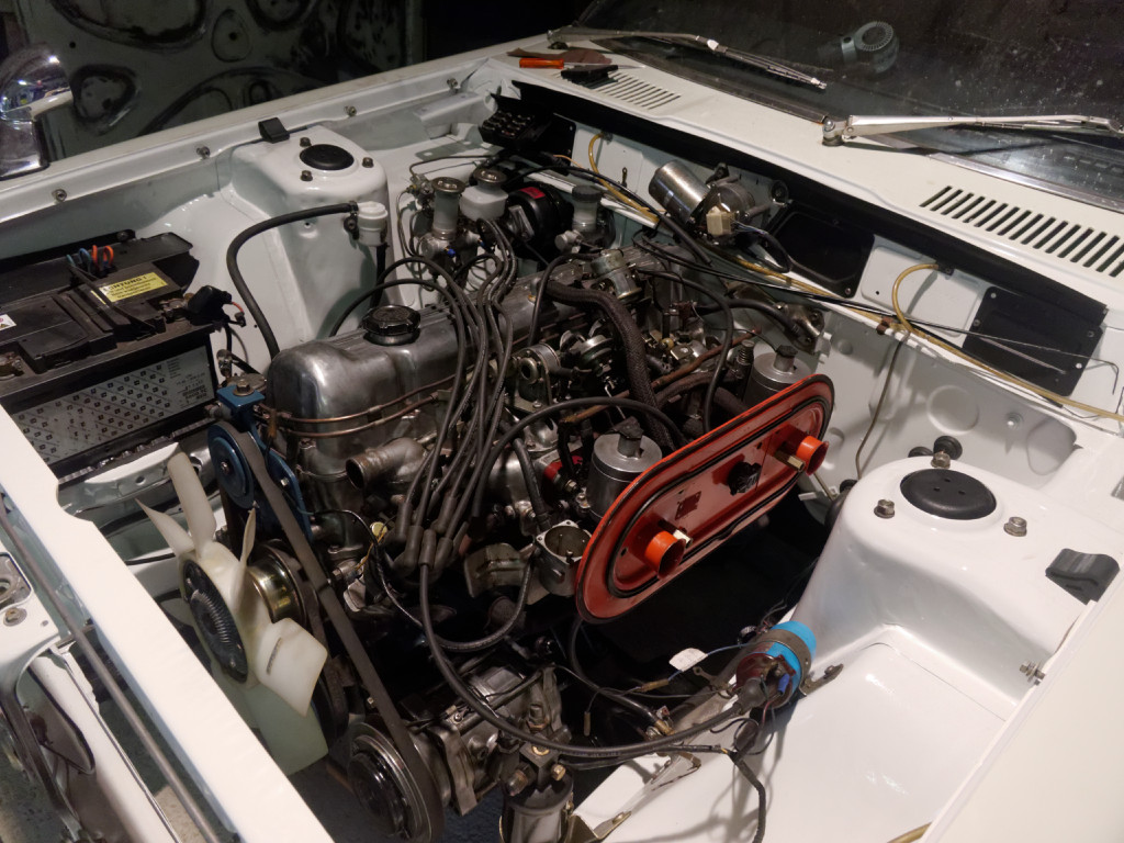

Dommage: à cause de deux joints de cuve de carbu que je n'ai pas encore reçu, on ira à pied à la messe demain matin.Envoyé par Regulus Voir le messageQuinze an après son dernier voyage, tout marchait encore!Fichiers attachés
