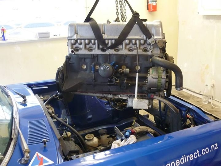

    Une photo de 240KGT coupé en train d'accoucher de son L24 qui a perdu un cylindre
    Cela donne une bonne vue du carter qu'il faut
    ....pas un carter sec là ?
      Bien vu
      Sur mon téléphone en timbre poste, j'avais raté ça !
      Effectivement, il est bricolé ce carter avec des cordon de soudure et des Durit
        Bien vu
        Mais pas carter sec, je pense, juste piquage profond anti déjauge
          D'acc - j'ai eu un doute mais j'ai mal vu.
            carter sec .
              Yes :http://www.drysump.com/NissanDatsun.htm
                Bien trouvé Sean!

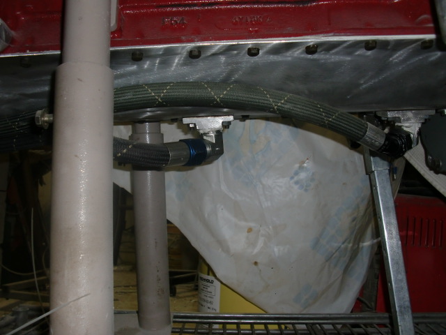

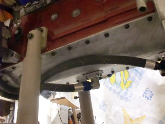

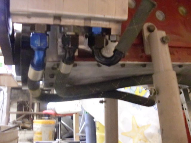

                Grosses modifs en prespective, plus de chauffage nécessaire dans l'habitacle (), mais la condition impérative pour lubrifier à 9000 tours et +...
                  Yes, i know, but very very expensive, and too much thick for my transverse steering rack, so i made it " custom" ! ( i lowered the steering rack too !)
                  Not made of cast aluminium, no break !
                    Là, j'admire le prototypage réfléchi à l'extrême! Bravo Didier!
                    Et il tourne quand ton avion?... Je demande, parceque je ne voudrais louper l'évênement sous aucun prétexte!
