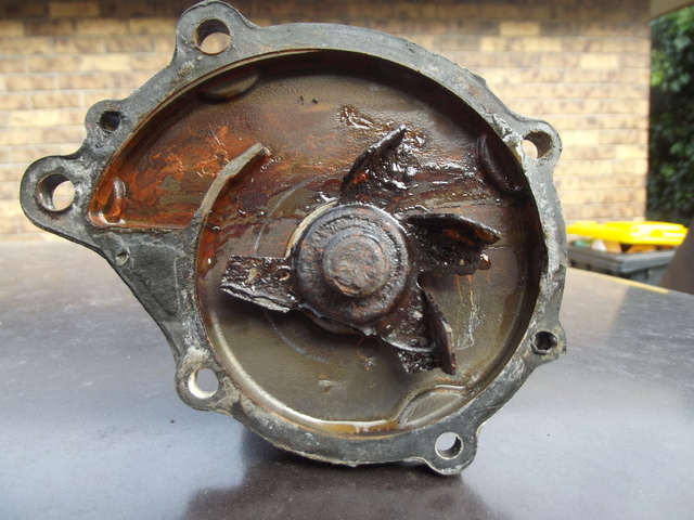

                    Manque de débit dû à la pompe à eau, ça peut arriver même sans problème de roulement. J'ai descendu un joint de culasse sur une Alfa 164 comme ça alors que le garagiste m'avait assuré que la pompe marchait bien parce qu'elle ne faisait pas de bruit ... mais elle était usée et ne débitait plus grand chose ... (Alfa, ok je sais ...)

                        Profites en aussi pour vérifier la pompe à eau... :

                          Juste pour info, elle sont passé ou les autres ailettes?

                            Les ailettes? Rongés par la rouille, puis broyée par les autres ailettes.
