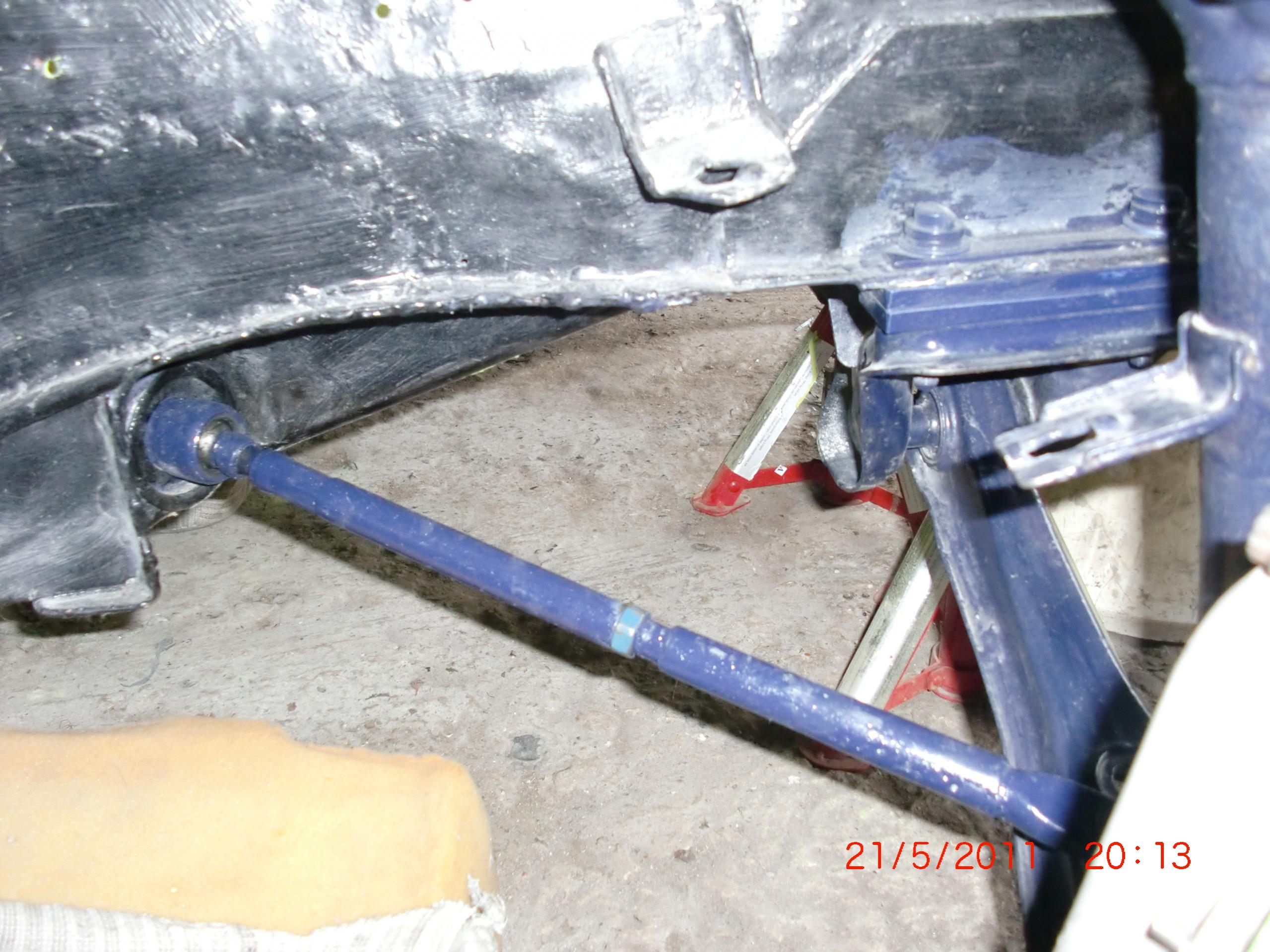

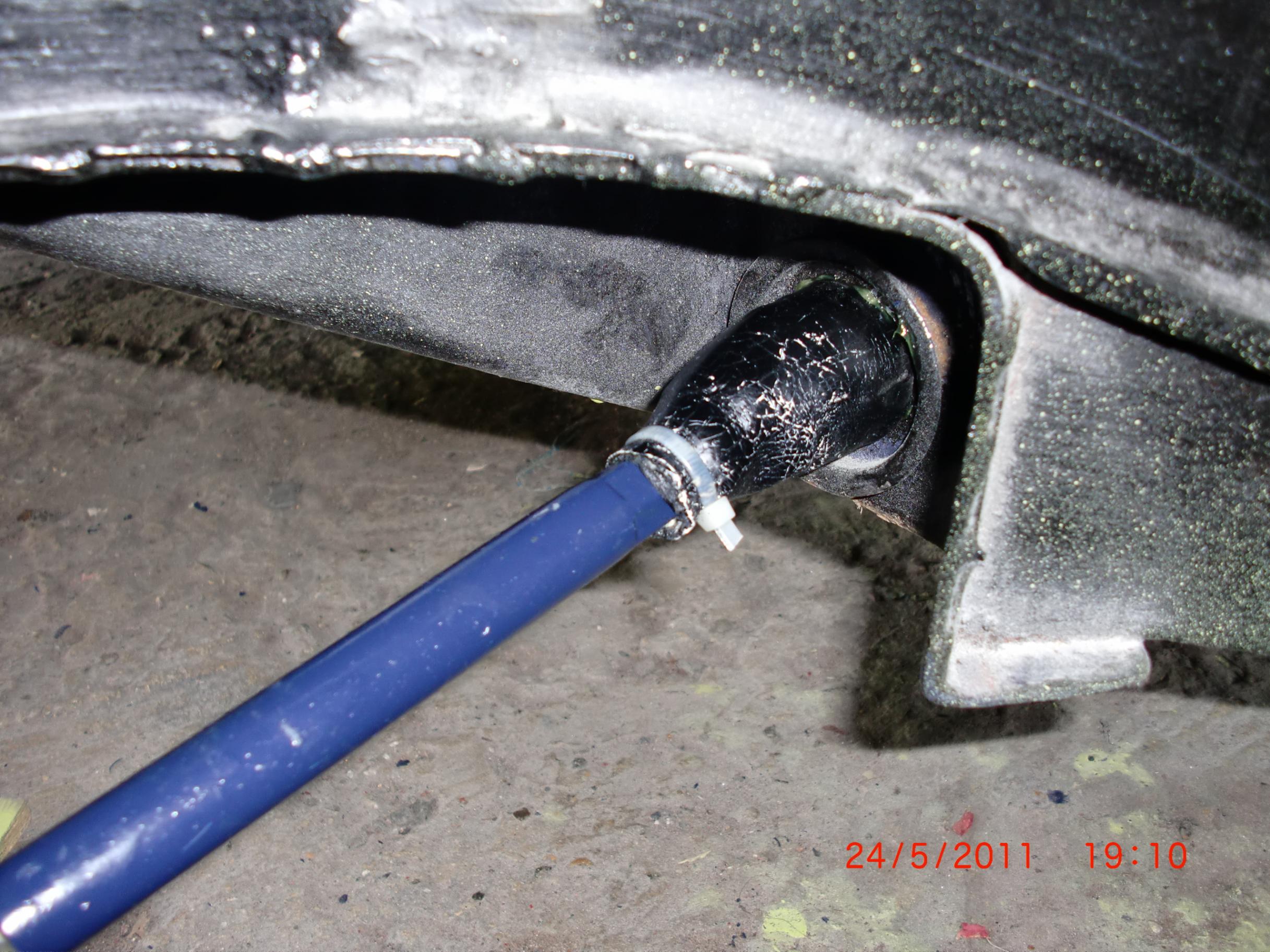

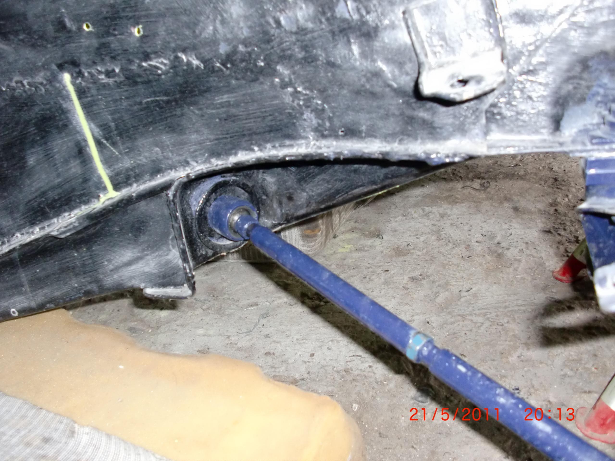

        J'ai installé ca sur la mienne.
        http://www.thezstore.com/page/TZS/PROD/PSDC10/23-4190
        La partie rotule est du coté tirant, et du coté boulon de serrage j'ai remis un caoutchouc d'origine parce que je pensait aussi qu'un silentblock PU serait trop rigide. L'effort au freinage est maintenu par la partie rotule empêchant la géométrie de bouger comme le font des silentblock classic qui se compriment au freinage.
          Le système d'origine n'est pas très " logique" , c'est la solution économique qui évite une vraie rotule, et mettre du polyuréthane rigide sur une partie qui oscille entraîne une fatigue au point le plus faible : la réduction en diamètre.
          J'ai préféré mettre des rotules de crémaillère de direction qui travaillent en compression, vu que c'est une propulsion.
          Le réglage central de chasse avec contre écrou peut faire office de " fusible" en cas de gros choc avant sur la roue .
          C'est moins joli que les trucs "Arizona machin" avec des rotules unibal non protégées, et des bras cadmié-bichromaté à la kéké, mais c'est 0 € !! sauf un peu de soudure !
