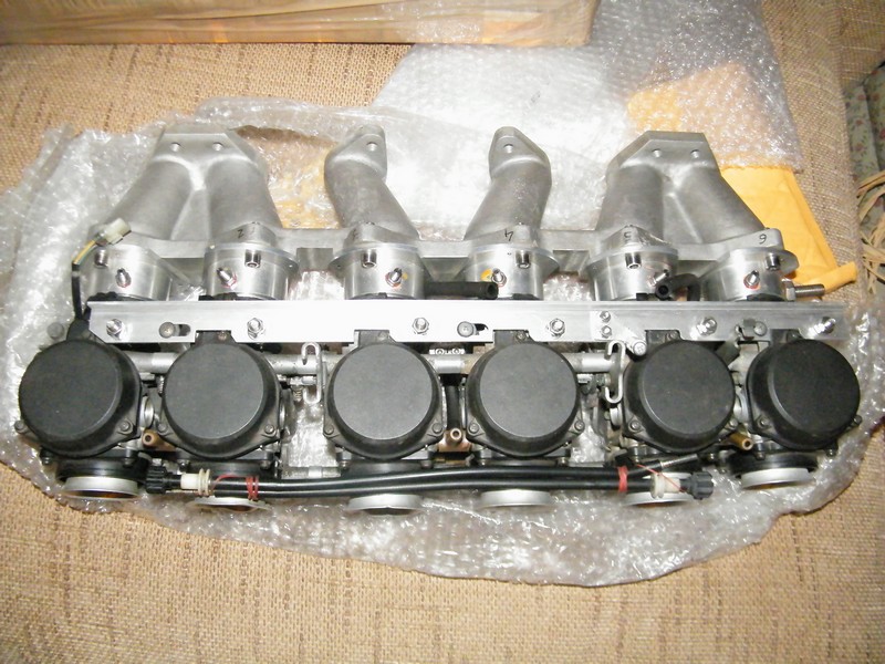

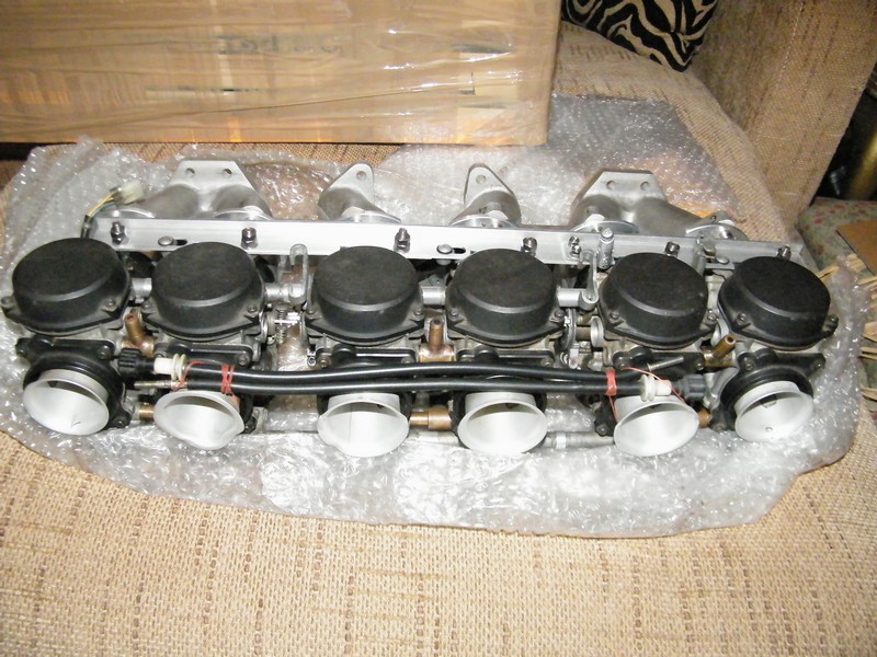

L26 avec 6 carbus de moto
  • L26 avec 6 carbus de moto
    Je suis tomber sur cette 260Z suite à un commentaire du propriétaire sur mon blog.
    Voici le lien des travaux sur sa Z.
    http://s813.photobucket.com/user/H3n...?sort=3&page=1
    Soichiro Honda 1906-1991
    Joli! En plus d'être esthétique, c'est bien efficace!
    Une idée du type de carbus?
      Prévu entre chez nous par un adhérent - montage avant le fin de l'année chez Martin.
      Je vais lui laisser répondre (il est en vacance actuellement).
        c'est du beau matos de pro, pas de doutes la dessus vu la qualité de réalisation, cependant ce qui m'interpelle en regardant les résultats du dyno c'est la forme de la courbe de couple.. je pense qu'une serieuse mise au point est a envisager en temoigne l'éffondrement a 3500 qui peut s'expliquer par des reglages inadaptés, gicleurs, grosses perturbations de la colonne de gaz, venturi, avance a revoir, autant de paramètres... b'hein a la sortie qui peuvent vous donner ces énormes variations, et comme la courbe de puissance n'est que le reflet de celle de couple par le regime, et bien c'est la cata au final.
        le travail du motoriste est justement d'applatir cette courbe de couple pour que le moteur soit très agréable a l'usage sur une plage regime la plus importante possible, même s'il faut sacrifier ce fameux gros pic de couple qui se produit au alentour de 5000 interressant mais qui ne dure qu'un court instant.
        je pense qu'après une bonne mise au point on doit avoir un truc fort sympathique a exploiter parce que commencer a 22kg/m a 1500 tr/m c'est franchement honorable, faudrait qu'elle soit reguliere cette courbe, notre bon vieux L6 en a sous le pied.. faut simplement arrivé a exploiter son potentiel, et ça il n'y a que les multiples tests sur un banc qui revèlent le diagnostic final...

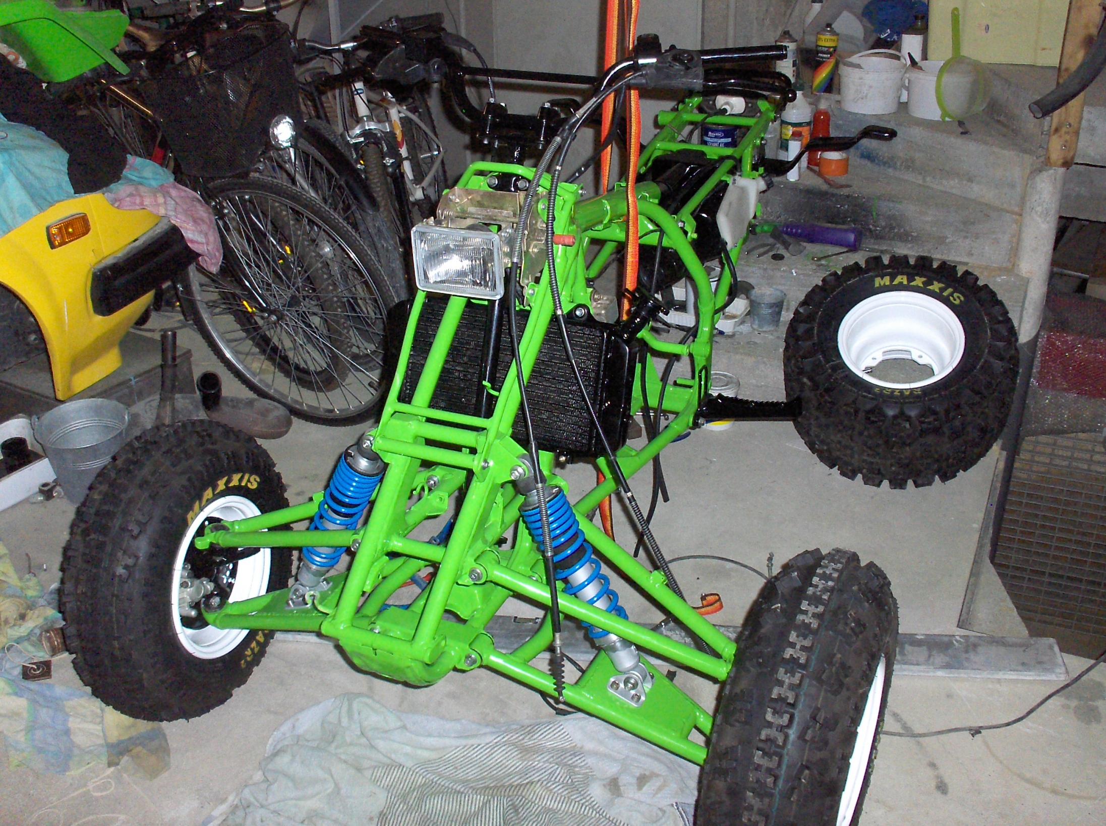

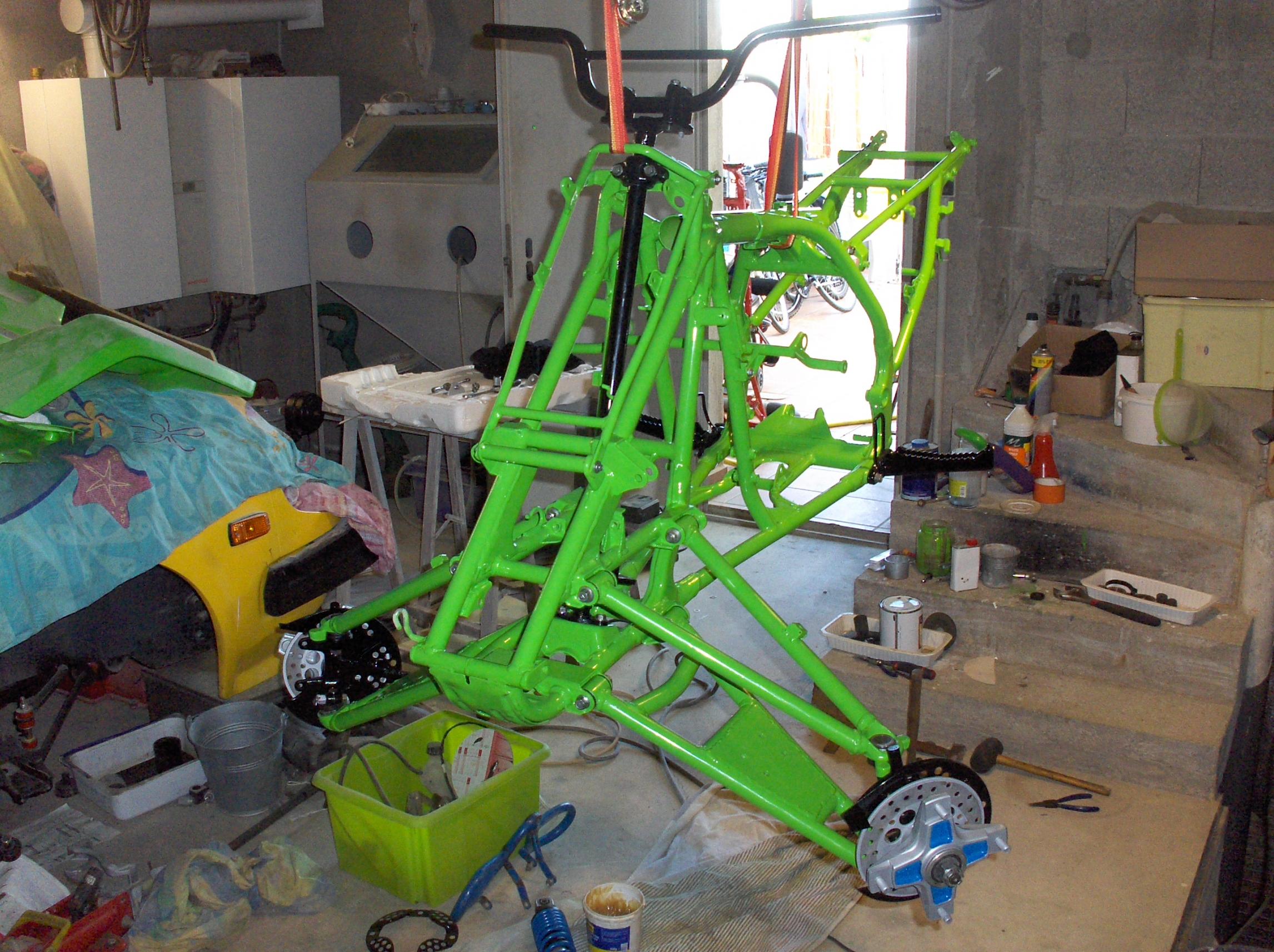

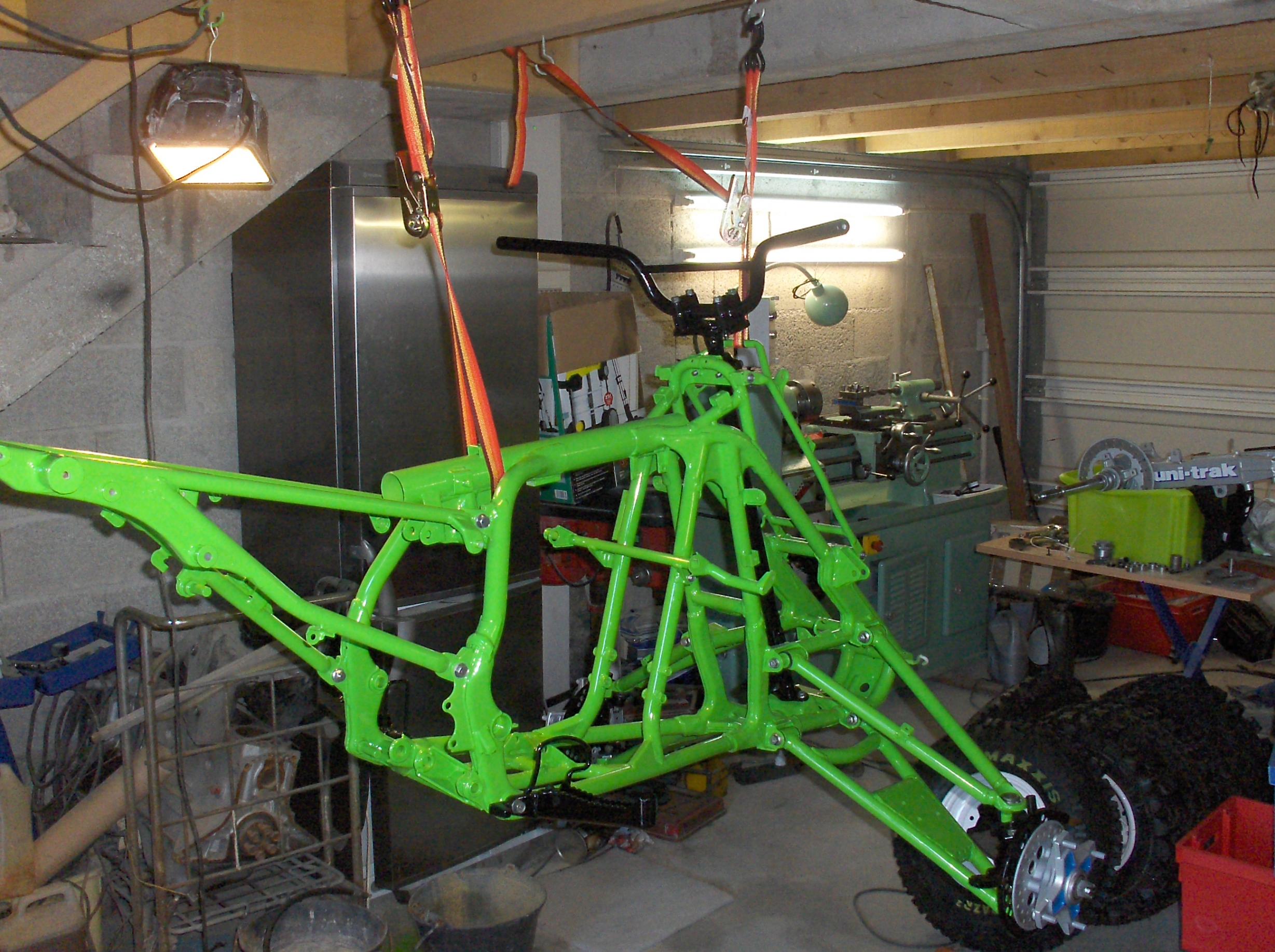

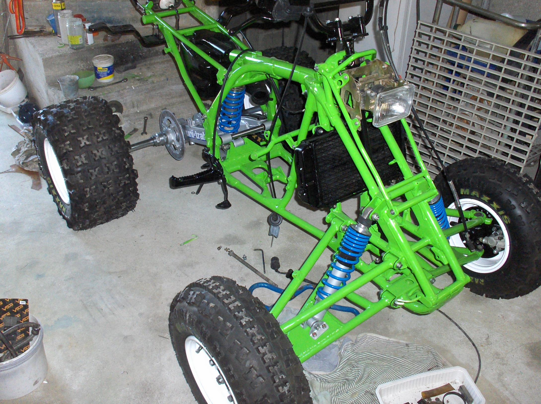

                j'voudrais ouvrir tantôt un post hors sujet Datsun mais toujours de passionné de restauration tout de même pour montrer la restauration quasi fini du Tecate 4 kxf a mon fils ainé qui fume d'impatience maintenant.

                        oui.... dans le registre restauration je t'ai évoqué le tecate 4 parce que je savais que tu en avais eu un par le passé... aujourd'hui j'ai occulté hélas ma datsun que jaime tant et qu'il me faudra bien terminer un jour tout de même pour respecter l'engagement que j'ai pris avec mon grand garçon une longue restau et la plus fidèle possible qu'il soit.

                        des photos sont a venir sur un post sujet général ou je presenterais a qui voudra
                        un panel de quelques restau divers, pas tout parce que je fais des tofs de mes realisations que depuis quelques années et puis merci l'informatique c'est bien pratique.
