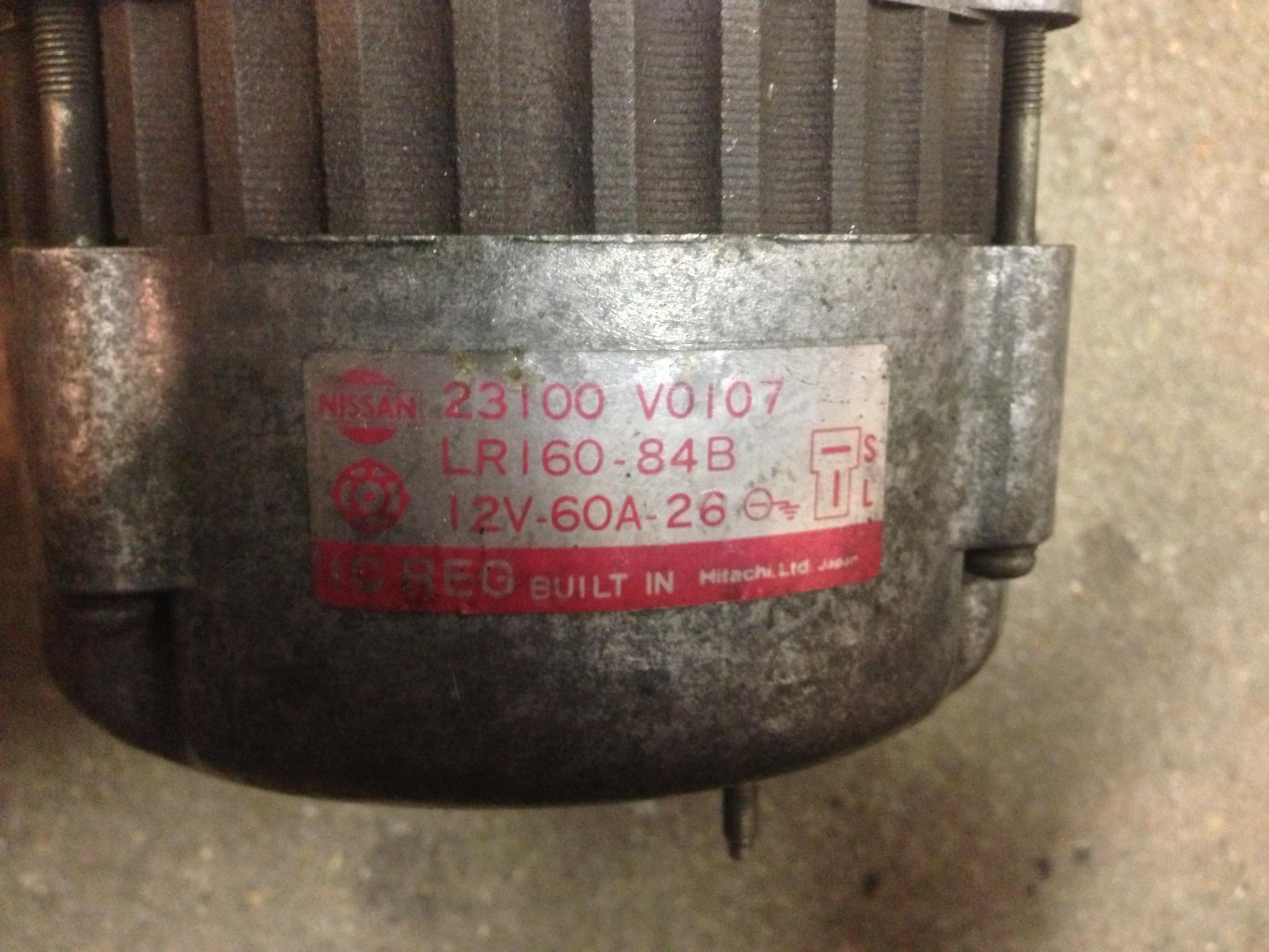

                    Avez vous une "référence" pour l'alternateur de la 280?

                        Voilà l'étiquette d'un 280zx 1982 turbo

                            J'ai soumis les références d'Ebay au vendeur.

                              la doc 81 donc LR160-42B... quelle est la différence?
                              60A dans les 2 cas
