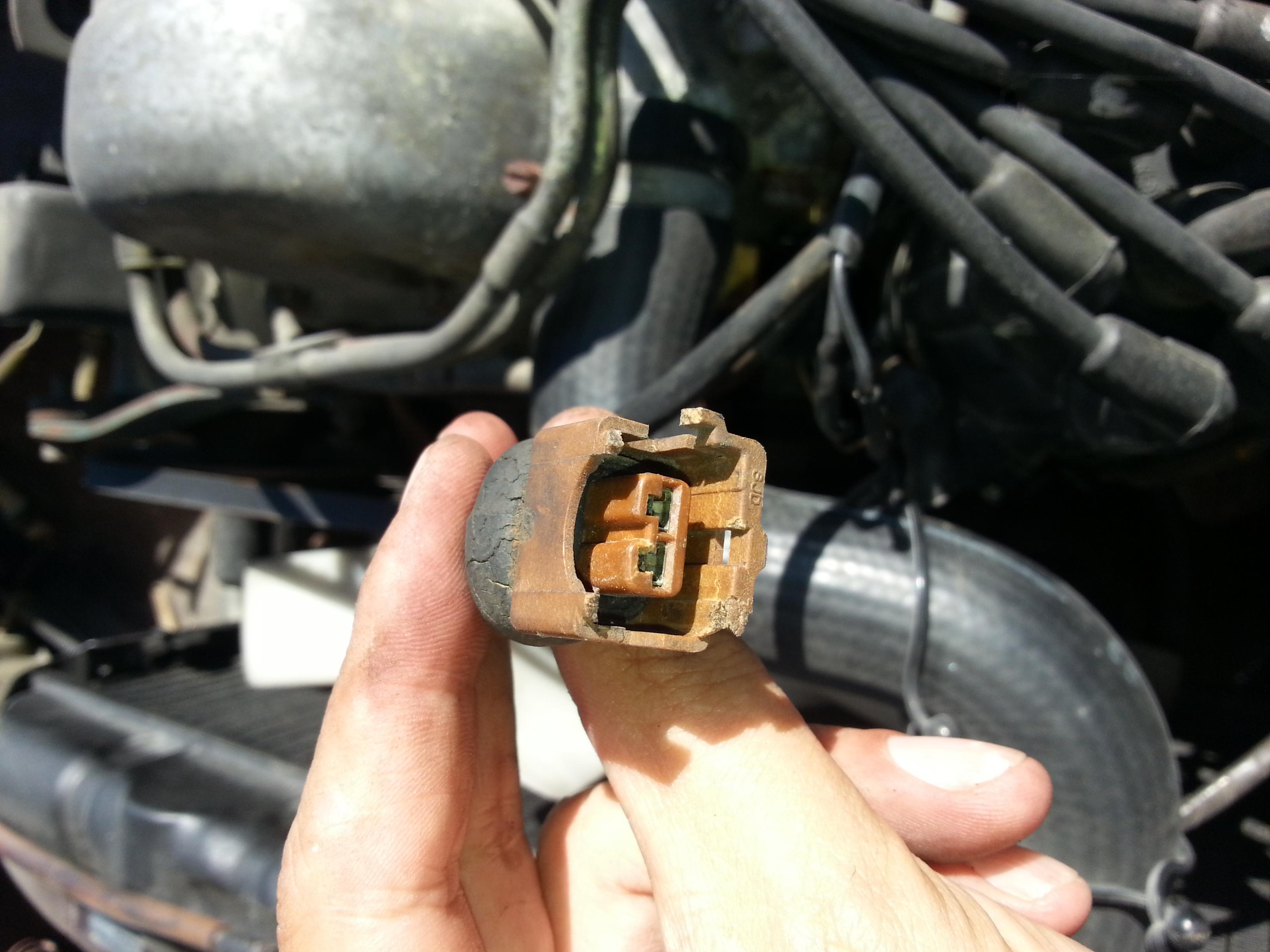

                    Bon, j'ai un peu fouillé mais n'ai rien vu de particulier. Par contre, je crois que j'ai trouvé pourquoi je n'ai pas de jauge de température :
                    Il va falloir que je trouve une nouvelle prise

                        J'ai remplacé ma batterie par une neuve, et j'ai déconnecté puis reconnecté toutes les prises des jauges du haut. A priori, plus de problème mais seulement des tranches de 30km parcourues depuis. Je vais tenter 150km ce week-end pour vérifier. Si ça fonctionne je pourrai sortir avec pour les concentrations.
                        J'ai même vu la température fonctionner durant 10 secondes. Il faut donc bien que je change cette prise cassée.
