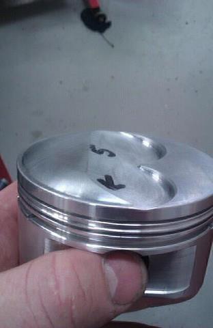

- Changement des pistons. En fonction de la culasse, les pistons à cuvettes peuvent être remplacés par des pistons plats qui augmentent le taux de compression.
Des pistons forgés, plus légers, peuvent aussi être considérés pour les très grosses préparations afin d'élever le régime maxi du moteur.
