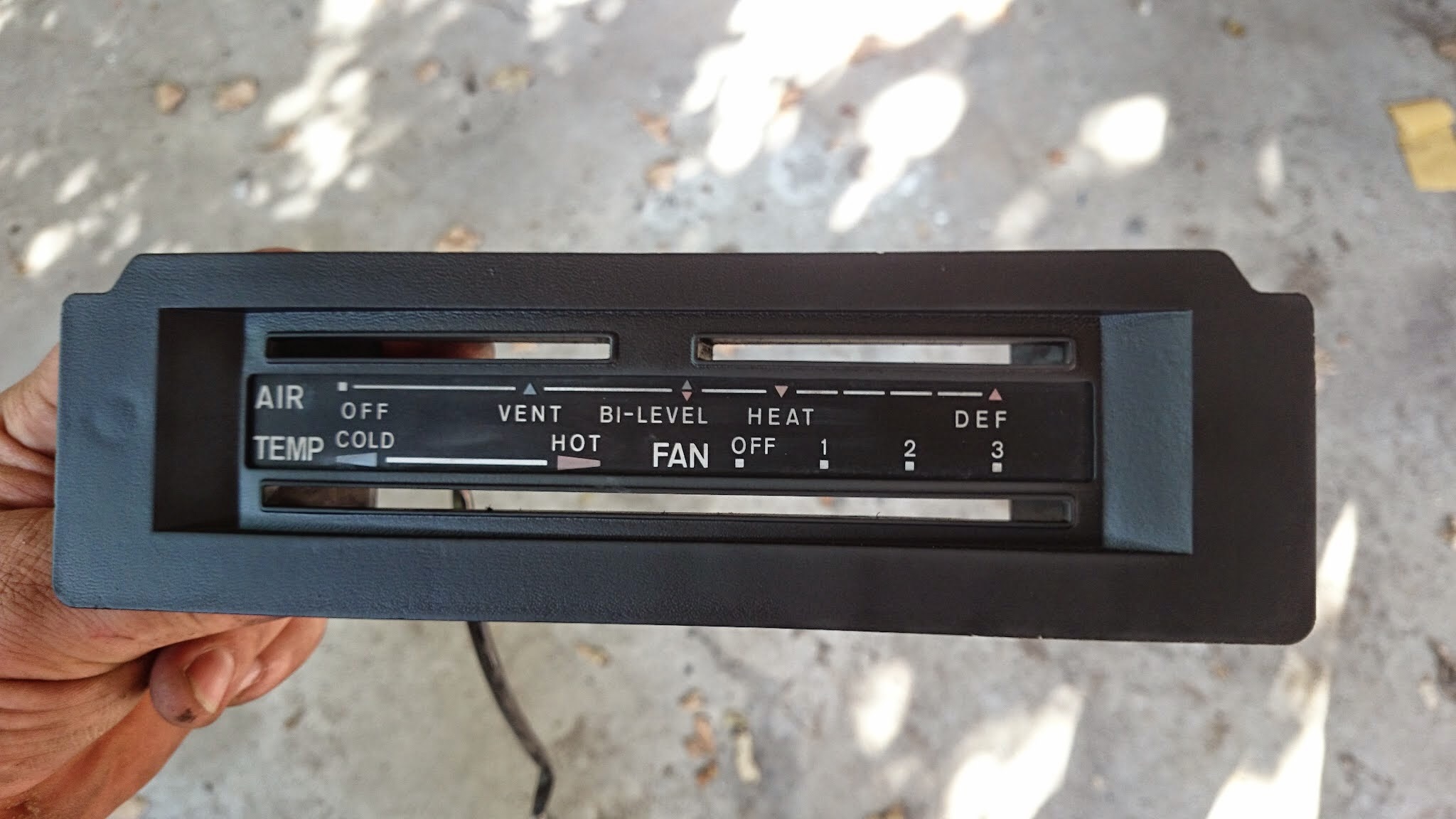

                    • Salut les pro
                      Le plastique c est ........
                      Vla le résulta après nettoyage
                      dégraissage apprêtage et peinturage a la peinture plastique
                      Vous avez fait comment vous ?
                      260Z 2 places (le plus rare).
                      • Acheté neuf.
                        • C est malin !!! c est du faux mad in china
                          Tu en est ou pour la commande groupé
                          • Jolie travail
                            • merci doudou
                              le soleil de Californie les avait gravement blanchi
                              paille de fer et dégraissage
                              après plastique spray max et peinture pour plastique de même marque
                              chez ad
                              même traitement pour le cache entre le par brise et le tableau de bort
                              nickel
                              tes ou dans le 94 ?
