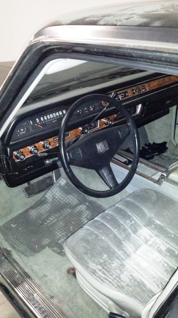

Ma Président
Bienvenue et bravo pour l'originalité !
En fait, on dirait un peu un yacht, avec des roues
Bon courage pour la resto
Laisser un commentaire:
Superbe! Bienvenue et félicitations pour ton aquisition!
Laisser un commentaire:
Peux j'avoir des belles photos en urgence et en grande format pour notre calendrier 2014 stp ? Mini 1-2Mo par email.
Laisser un commentaire:
Bienvenue!
Superbe auto, en conduite à gauche en plus! Par contre, je suis étonné de voir un modèle >1982
avec un carburateur 4 corps.
Normalement, les modèles à partir de 1975 ont l'injection...
Y a t-il un pont où des suspensions indépendantes à l'arrière?
Laisser un commentaire:
Une vraie voiture de ministre, cette président ! Ca a l'air grand luxe et avec 8 gamelles, ça doit ronronner comme un gros matou !
C'est une 6 places ?
Laisser un commentaire:
On ne lit plus sur le forum. Il a toujours sa belle 240 gris métal ? Il est en panne de blagues du jour ? Dommage, souvenez-vous qu'on en avait fait un livre completEnvoyé par mitx Voir le messageMambo du forum habite sur Genève, je vais le voir de temps en temps.
... Ah ! C'est la crise, ma pôv' dame !
Laisser un commentaire:
Très sympa effectivement.
On commence à développer les modèles inédits en France entre la C110, la 521, les petites berlines et maintenant une President en conduite à gauche!
Bon courage et Bienvenue!
Laisser un commentaire:
Bienvenue!
J'adore! Je mets le modèle "Président" dans ma liste des voitures que j'aimerais avoir
Laisser un commentaire:
je l'a connaissais et l'avait vu en 2002 au garage de segny (gex)
mais il n'y avait pas les papiers a l'epoque donc je n'avait pas voulu la prendre
j'avais été voir avec ma 260 une 240 qui était a vendre dans la carrosserie juste a cote
quand mon père était concessionnaire on allait souvent chez le concessionnaire Datsun de segny c'était un de ces copains on y a meme couche et mange et on était invite chaque année pour le salon de geneve!!!!
je ne sais pas si ils sont encore au dessus du garage????
en tout cas la seul en France cette auto bienvenue!!!
Laisser un commentaire:
Mambo du forum habite sur Genève, je vais le voir de temps en temps. Ça pourrait être l'occasion de faire une rencontre autour d'une fondue.
Jolie voiture, j'espère que tu résoudras le problème de carbu.
Laisser un commentaire:
Ma Président
Bonjour à tous,
Voici ma Nissan Président, dont j'ai hérité voilà maintenant deux ans et que je vais remettre en ordre de marche.
Pour l'histoire, cette voiture a appartenu au Consulat du Japon à Genève dans les années 80 avant d'être revendu au concessionnaire Nissan du Pays de Gex, où j'ai fait mes débuts de vendeur.
Elle a ensuite été rachetée par mon précédent boss chez Infiniti qui m'en a fait cadeau (sympa !).
Elle n'a pas roulé depuis 20 ans, on a réussi à la remettre en route, même fait quelques kilomètres ; seul hic les flotteurs du carburateur sont poreux et empèchent désormais tout démarrage.
Je reste confiant dans le fait de la voir rouler très prochainement.
Merci d'avance pour votre aide.
BenjaminTags: Aucun(e)
Laisser un commentaire:
