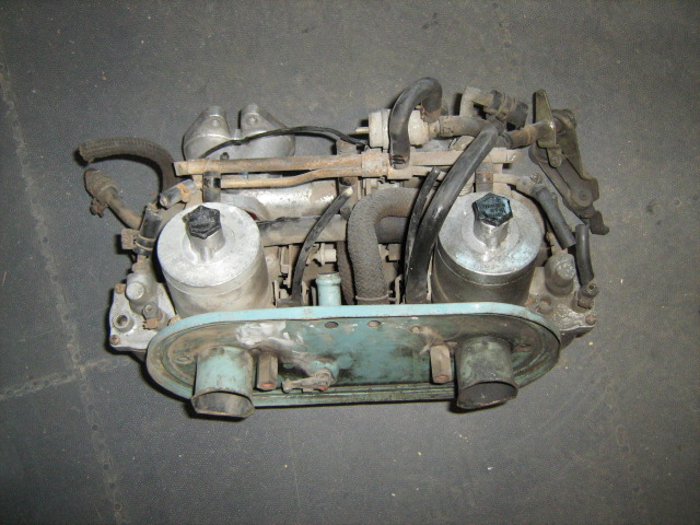

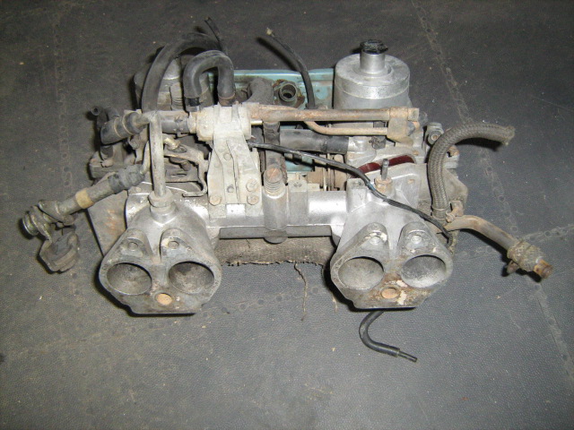

Tiens... ils ressemblent bien aux carburateurs d’origine de ma Skyline.Envoyé par Hub280ZX Voir le message... Bon, alors, ils sont toujours dans le carton ces carbus?
Extérieurement ils ressemblent aux HMB46W mais ils ont des cuves séparées.
J’avais étudié la question à l’époque et ça avait donné ça :
http://www.datsun-france.com/forum/s...t=5983&page=16
Ceux là ?Envoyé par Hub280ZX Voir le message... Bon, alors, ils sont toujours dans le carton ces carbus?

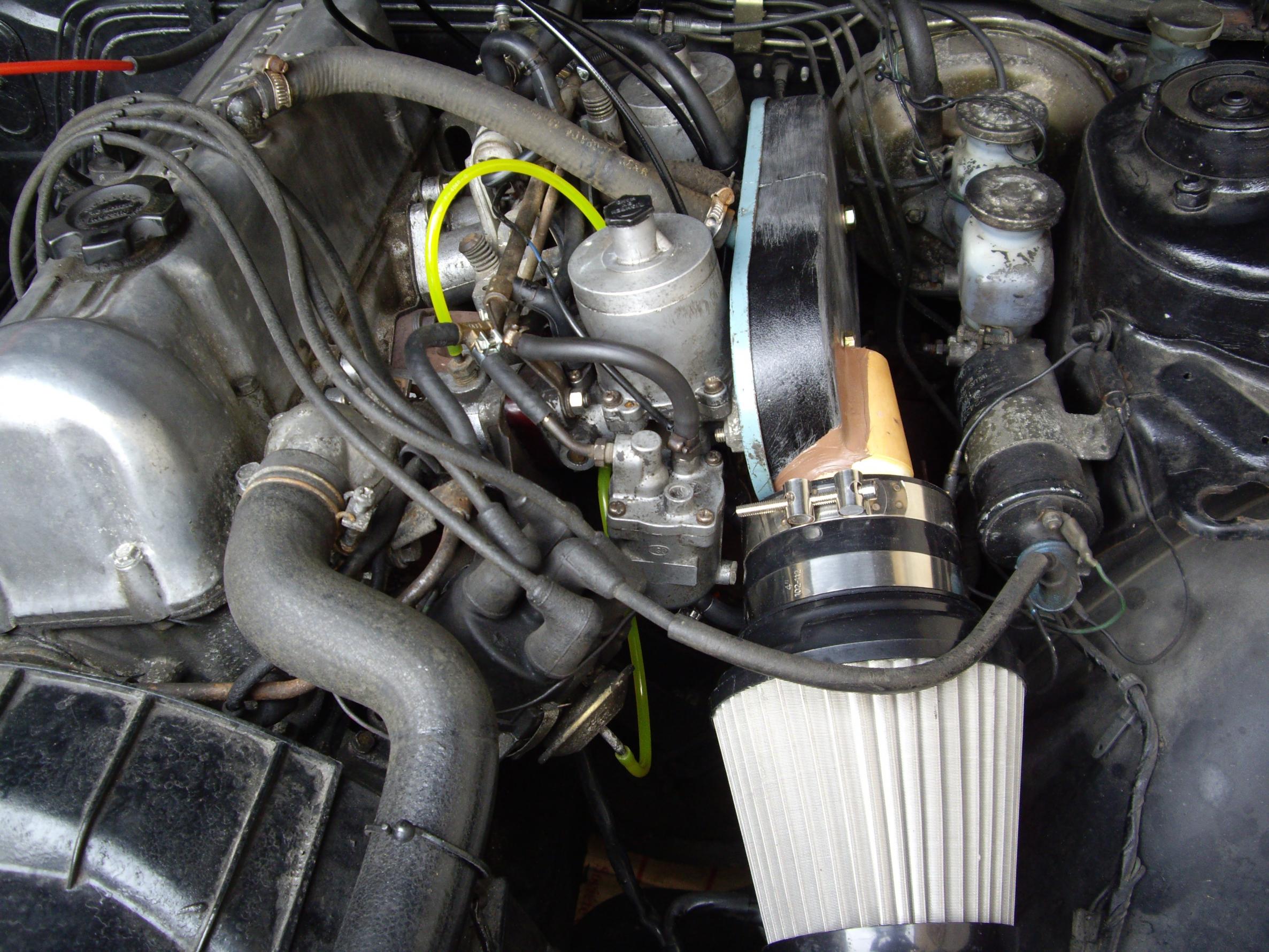

Et non, ils sont en place.
Le souci c'est a été impossible de retrouver une boîte à air d'origine.
Il a donc fallu faire une forme sur-mesure et pour mouler une nouvelle.
Tout fonctionne bien, il n'y a plus aucun ratatouillage ni à chaud ni a froid. La Silvia a gagné en son et très probablement une paire de chevaux en plus; à confirmer en roulage "appuyé".
Néanmoins , cela se sent tout de suite sur les montées en régimes qui sont beaucoup plus franches.

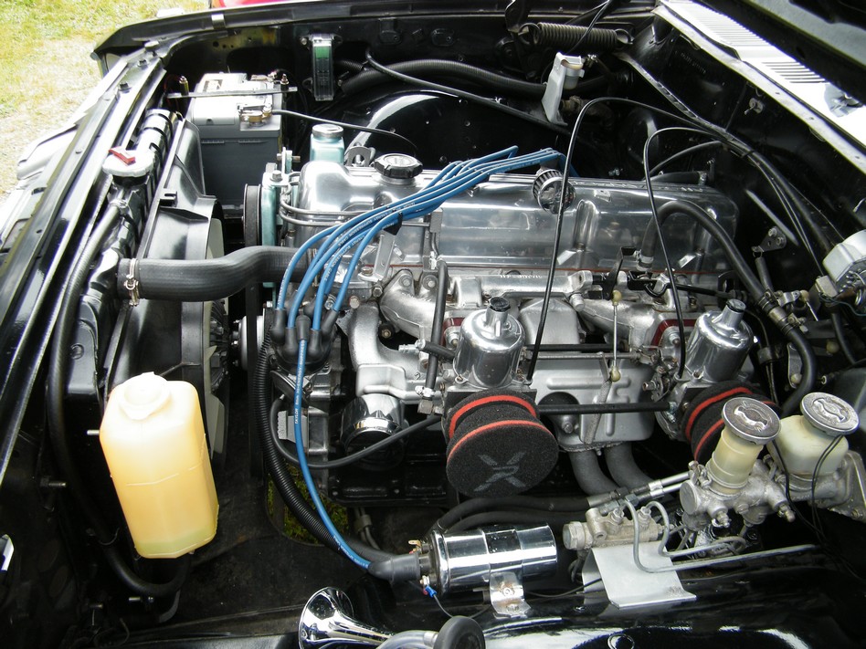

Hé, jolie.
Bon, j'ai hâte de la comparer ce weekend contre la mienne toujours en injection.
Est ce qu'il y un avantage d'aller cherche de l'air plus frais devant le radiateur (comme per les Zs) ?
Là, c'est certain, ça va bien mieux respirer!

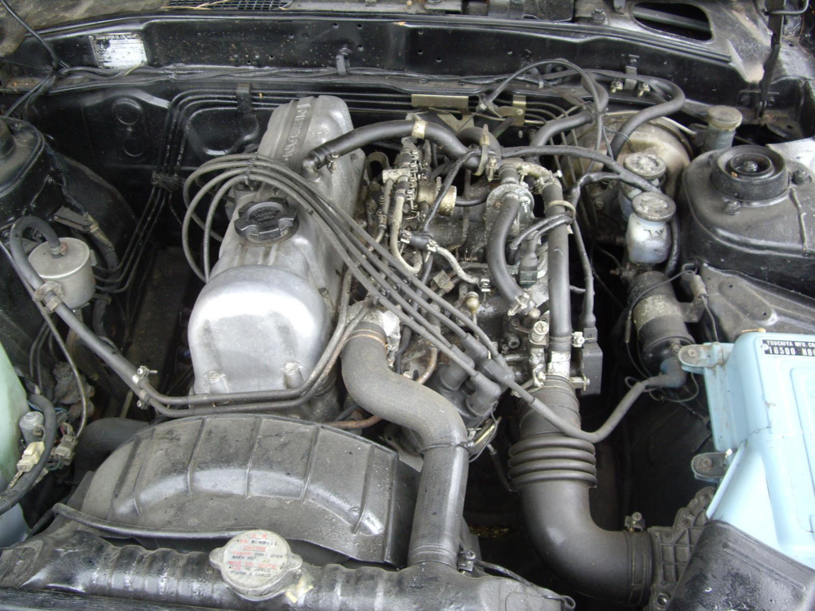

Je rejoins le sujet de Kerouan sur sa modif électronique d'injection: Les composants sondes, injecteurs, MAF, et ECU vieillissent et modifient les réglages.
Sur la 280ZX "Bizza", après 500 km avec l'injection de 1979, je trouvais la caisse juste bonne à "cruizer" sur autoroute comme un papy en vacances! Donc, c'était soit une injection moderne neuve, soit un retour aux carbus. J'ai trouvé les triples DCOE complets pour pas cher, et je ne regrette rien!
...Sauf peut-être la consommation!!
Ce sera intéressant de voir à combien la Silvia passe avec les carbus? Mais je n'ai aucun doute sur le son et les performances!

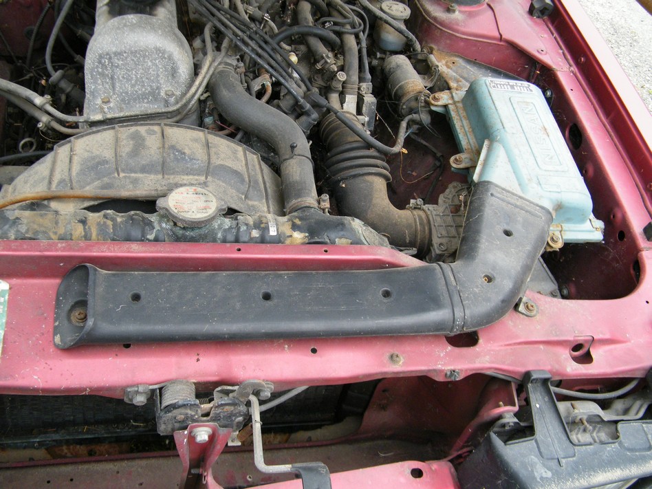

Bin, il y avait de la place, c'était dans l'axe... Claude n'est allé chercher la difficulté mais quand on voit où était la prise d'aire d'origine, ça ne peut aller que mieux.Envoyé par Sean Voir le messageEst ce qu'il y un avantage d'aller cherche de l'air plus frais devant le radiateur (comme per les Zs) ?______________________________________________

D'accord avec toi sur le volume du prise d'air et la complexité avant d'arriver à la pipe d'admission !Envoyé par Neko-chan Voir le message....... quand on voit où était la prise d'aire d'origine, ça ne peut aller que mieux.

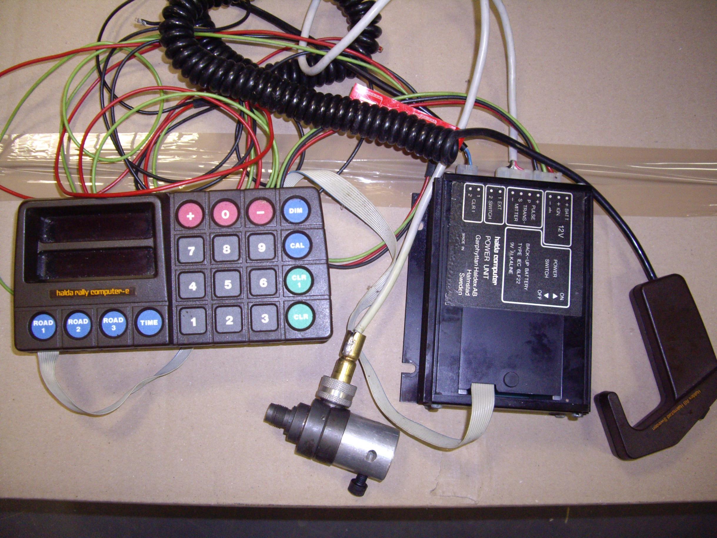

Puisque j'ai décidé d'équiper Miss Hoshiyo pour faire du rallye de régularité, voici une trouvaille qui tombe à point nommé.
NPPT (Note Pour Plus Tard): On devrait plus souvent ranger son grenier.

Ce n'était pas du tout à ce modèle là que je pensais ! Celui-là est un vrai ordinateur, pas du tout un truc d'époque avec roues et engrenages ... plus performant, mais moins old time ...
