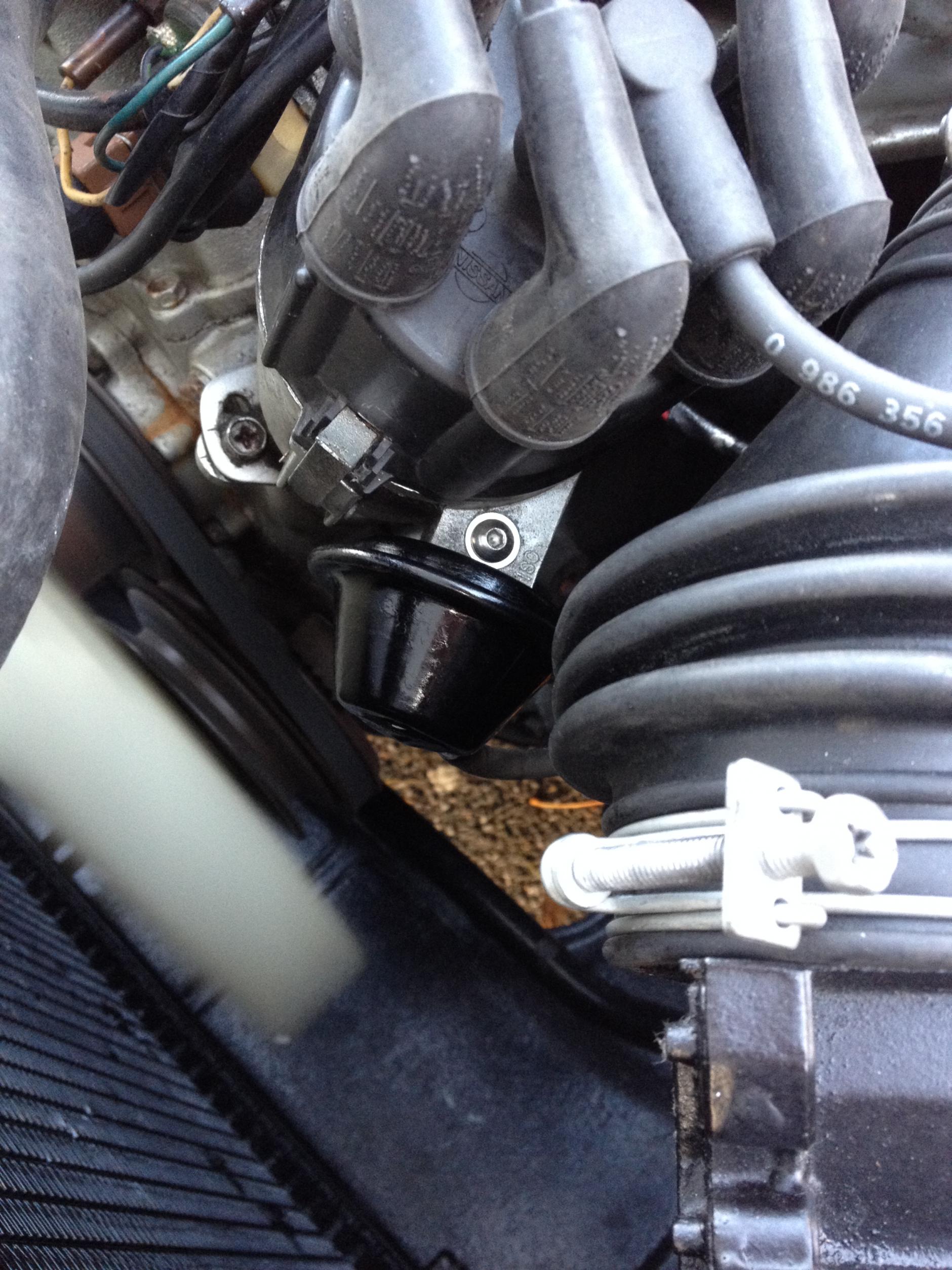

        Sur 260Z, c'est une membrane qui gère l'avance à l'allumage du distributeur.
        Cette membrane est située dans une capsule qui est attachée au distributeur.
        Tu parles bien de ce module?
          Oui, c'est bien cette pièce attachée au distributeur

              Pb résolu !
              Capsule révisée, peinte et graissée
              Merci Sylvain pour le conseil
