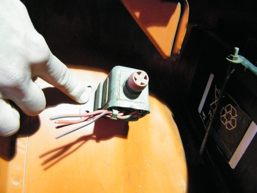

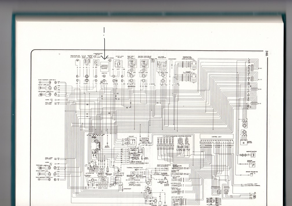

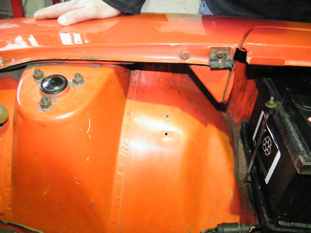

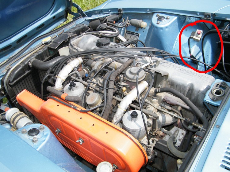

Sur les dernières 240Zs (mi/fin‘73) et toutes les 260Zs mais je ne crois pas sur les 280Zs ( ?) – à vous les gars d’en vérifier…..il existe une petite ‘emergency switch’ qui coupe le courant en cas de ????? Et maintenant avec l’âge, des fois le bouton reste enclenché et donc il n’y a plus du jus mais uniquement dans une partie de la faisceau qui va dire que vous allez chercher ailleurs pour la faute !!!
Ca sert à rien donc enlève ça pour être tranquille car si ça tombe en panne comme ça en route loin de chez vous – c’est impossible de démarrer le moteur après !
