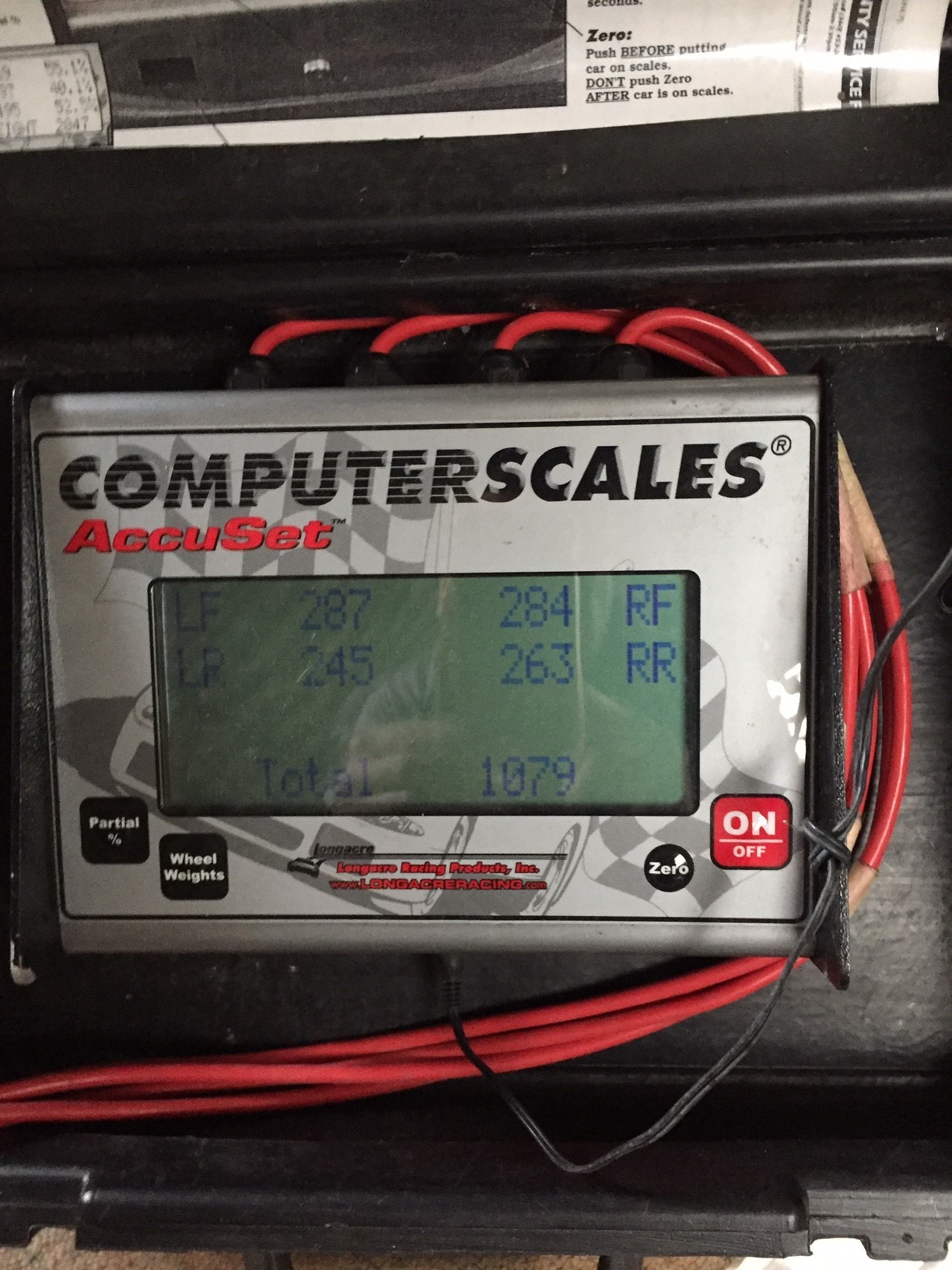

    Combien pèse chaque roue ?!Avec pneu - je te dirais toute à l'heure.
    Oops - j'ai oublié alors je vais le faire dès que possible.
    Entre temps, la voiture pèse 1136kgs avec le plein - CT ci-joint.

        Merci - j'ai quand même posé la question au testeur et il m'a dit ça doit lire kgs......j'ai eu un doute, merci pour la correction donc impossible à déterminer le poids du véhicule car c'est un mesure de force des freins ? J'ai pensé que 1136kgs moins +/- 60kgs (d'essence) était homogène avec le poids ici de 1079kgs.............
