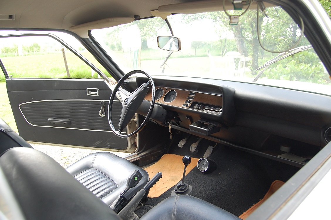

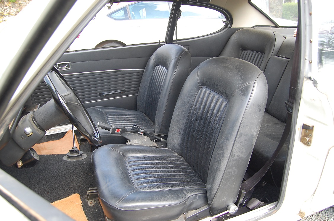

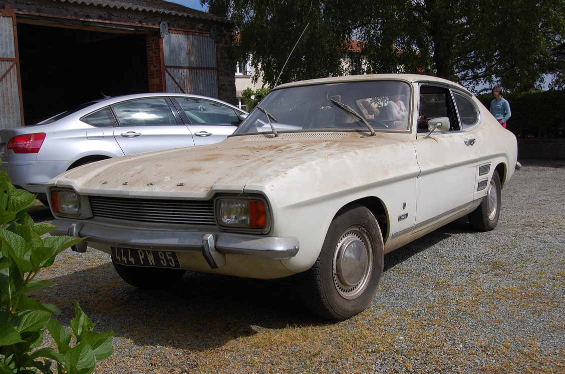

Il est bien fait ce site
je peux y mettre ma première acquisition
d'une ancienne à quatre roues
sans que cela soit une DATSUN !
belle ouverture d'esprit...

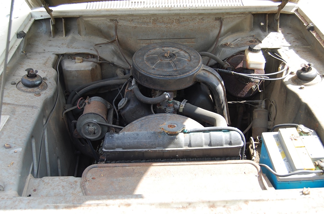

Ici pas de gros moulin mais un petit V4 1300cc.
Y a plus qu'à.
Merci "spécialiste".
Pour info je vais greffer un v8.....
car moteur bloqué, un chemin semé d'embuches.
Rigolez pas, c'est une découverte pour moi !Fichiers attachés
Voilà un amateur averti qui a fait un bon choix d'apprentissage!Envoyé par Toma Voir le messageMerci "spécialiste".
N'oublie jamais que la Capri est l'une des autos les moins facile à piloter, selon les dires de pilotes pros chevronnés, et ce n'était qu'en V6...
Perso, j'en ai une en Essex V6 3.1L et une en 2.8L Cologne: De quoi s'amuser vraiment sur sec, et de quoi se faire des vraies frayeurs sur le mouillé!!
Et pourtant, ce que tu ne dois surtout pas oublier, c'est à dire tout le reste pour la rendre maîtrisable:
Coil Over au moins sur l'avant, avec bielettes réglables et freins modifiés.
Barre antiroulis avant et arrière judicieuses.
Freins à disque à l'arrière et amortisseurs dignes de la piste.
Triangulation de pont ou barres de Watts (ou Panhard).
A deux dedans, ça va mieux que seul, mais ça n'évite pas le sac de sable dans le coffre surtout au début!
Et puis deux autres points:
La moto, c'est une très bonne école pour le quatre roues vicieux ensuite!
Si tu sais piloter une capri et t'amuser sans tenir toute la piste, et dans le bon sens, tu n'auras aucune difficulté à piloter quoi que ce soit d'autre ensuite!
Amuse-toi à la monter! C'est du Ford, et tu trouves tout chez les british!
Je crois que je vais conserver mon petit V4...

Et le conseil c'est de garder la voiture....avec son V4.Envoyé par Toma Voir le messageJe crois que je vais conserver mon petit V4...
merci des conseils
Sean, tu es déjà monté dans une Talbot Lotus? Avec le moteur lotus 2L, c'est assez déroutant (et le mot déroutant prend tout son sens avec les tentatives de maintien en trajectoire!)
Oui, des capris ont participé à de nombreuses courses, mais avec quelques modifications simples et efficaces qui les rendent un peu plus sages.
Jusqu'à 100 CV, je dirais que la capri reste une voiture sympa même sur le mouillé, pourvu que le couple et le freinage soient dosés.
Après, si comme Toma tu bloques les roues en descente, c'est tout à fait normal de voir l'arrière te doubler!!
En conservant le petit V4, tu vas conserver la pleine valeur de l'auto collection. Dès que tu fais un swap moteur, tu te fais une caisse pour la garder!
Courage pour la remise en état et tiens-nous au jus!
