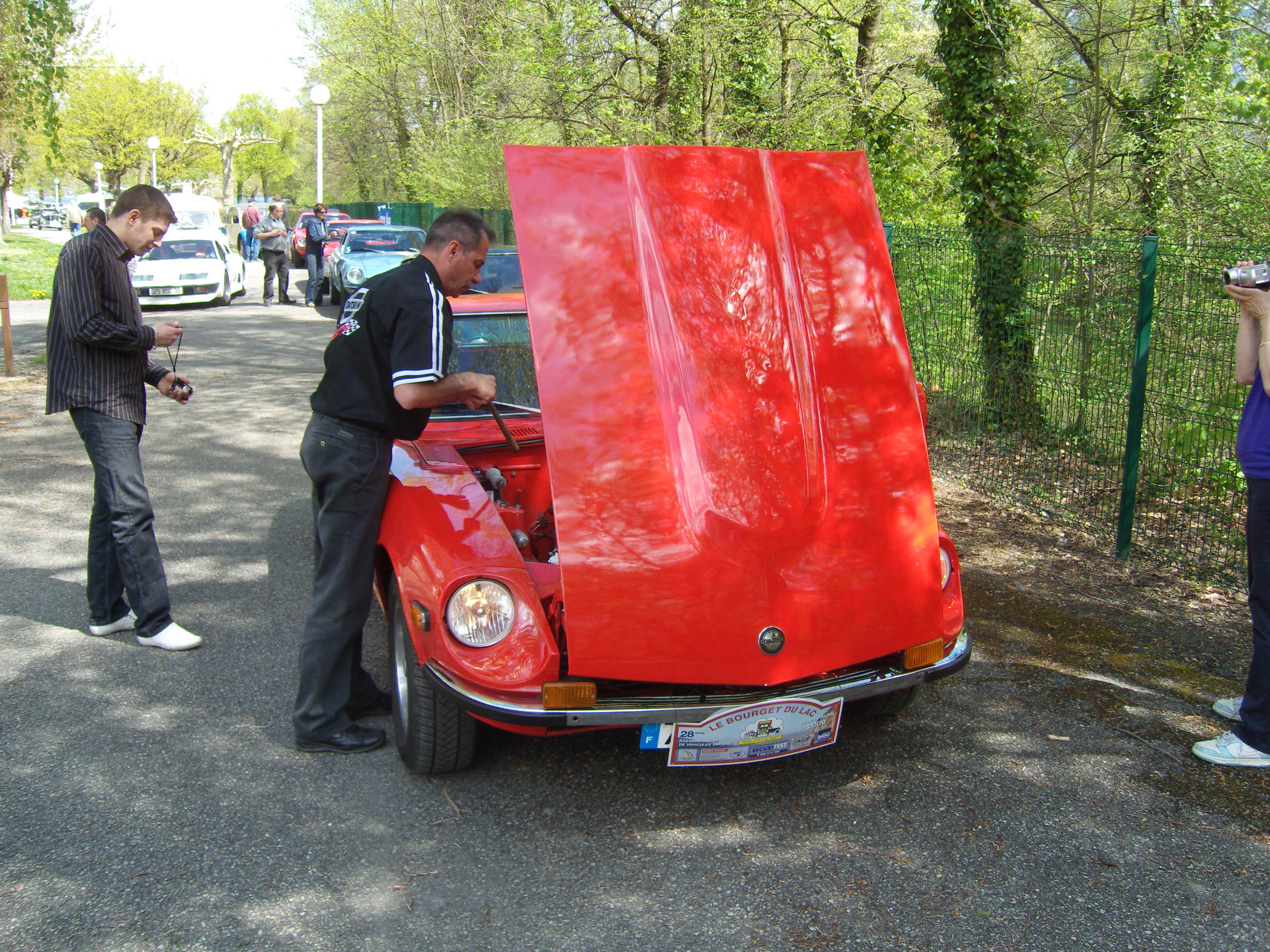

            Je connais un Ziste qui utilisait un marteau...
              C'est comme cà que j'ai redémarrer la Laurel, a décollé les charbon au marteau (mais petit coup hein ).
                J'ai même des preuves!!!!!
