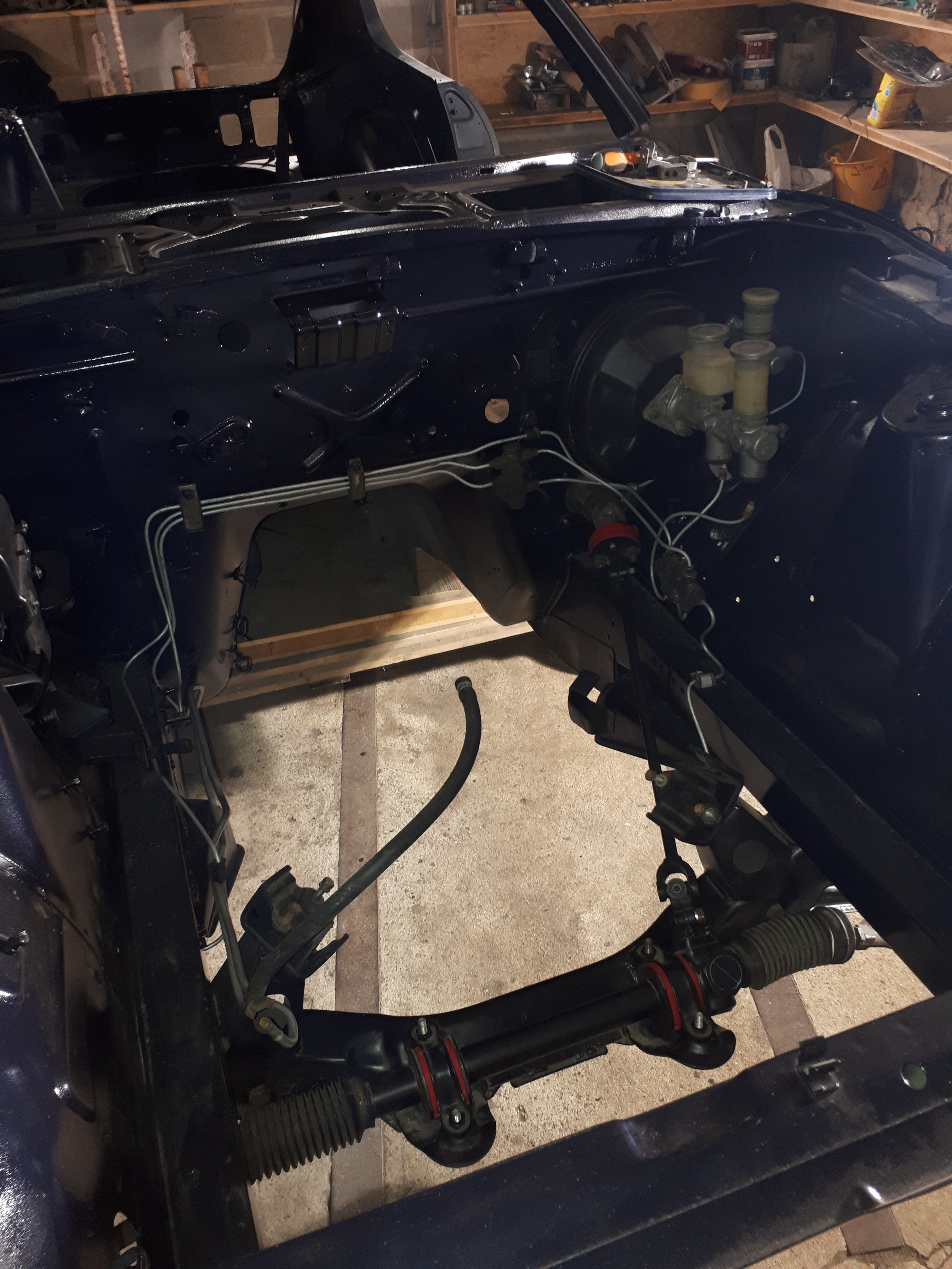

      J'ai le temps de pouvoir retravailler dessus en ce moment et cette semaine je passe le vernis a l’intérieur de la voiture et du compartiment moteur
      Bientôt je vais pouvoir remonter les premières pièces et sa fait drôlement plaisir ça !

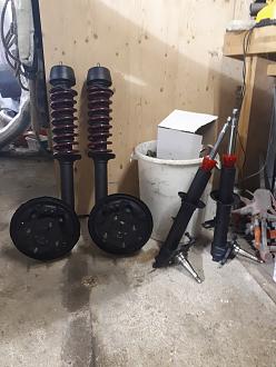

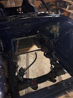

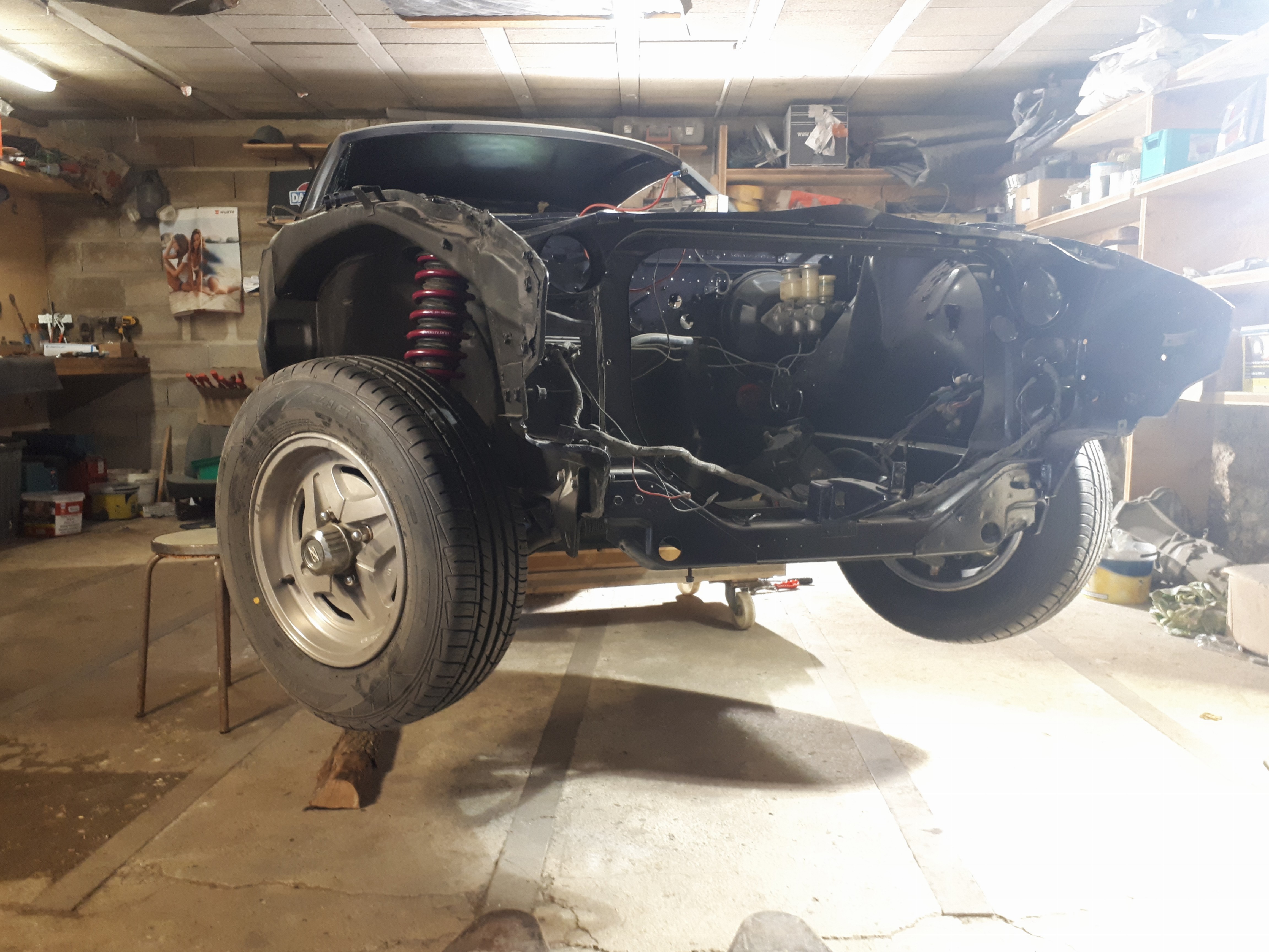

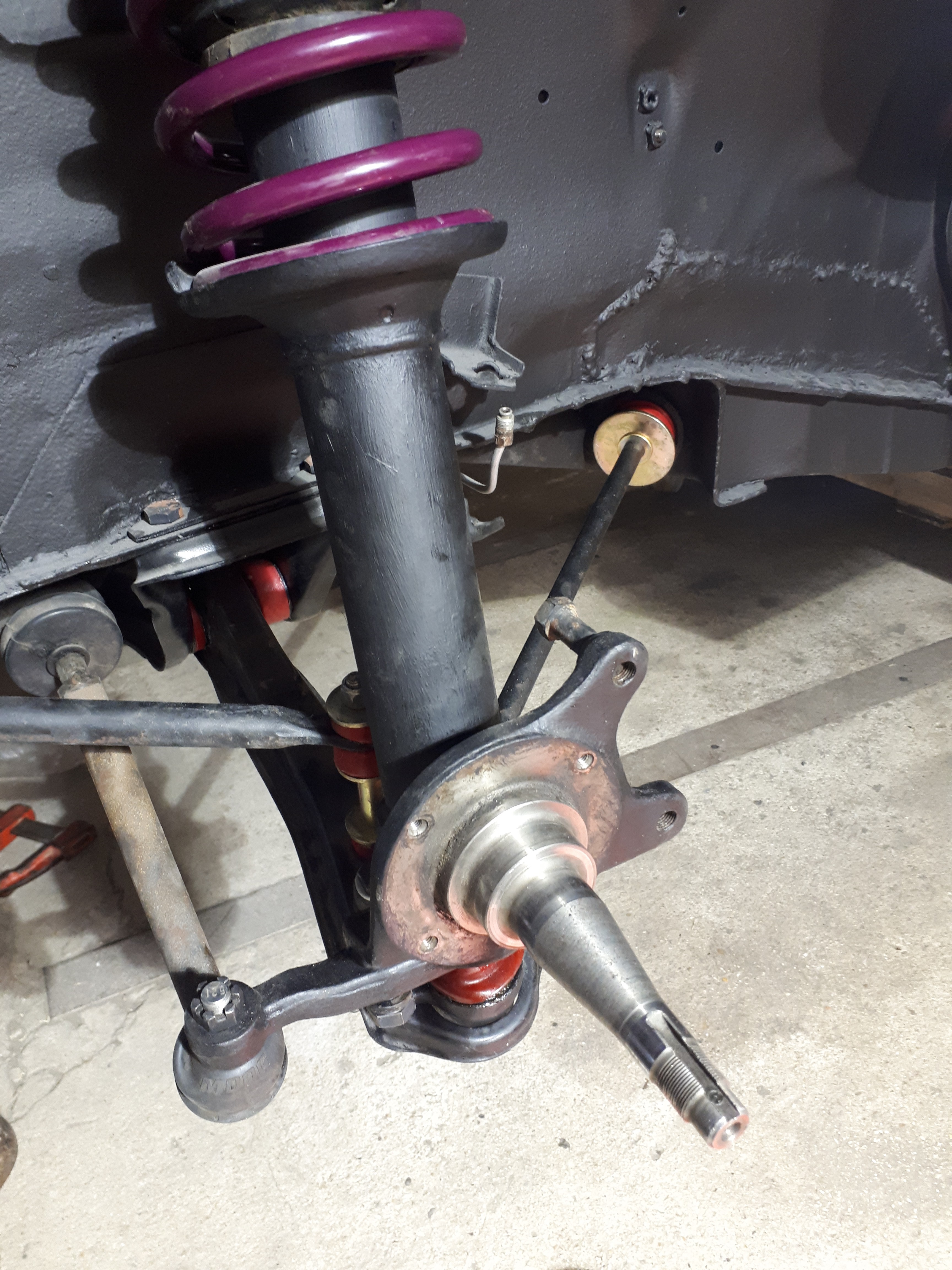

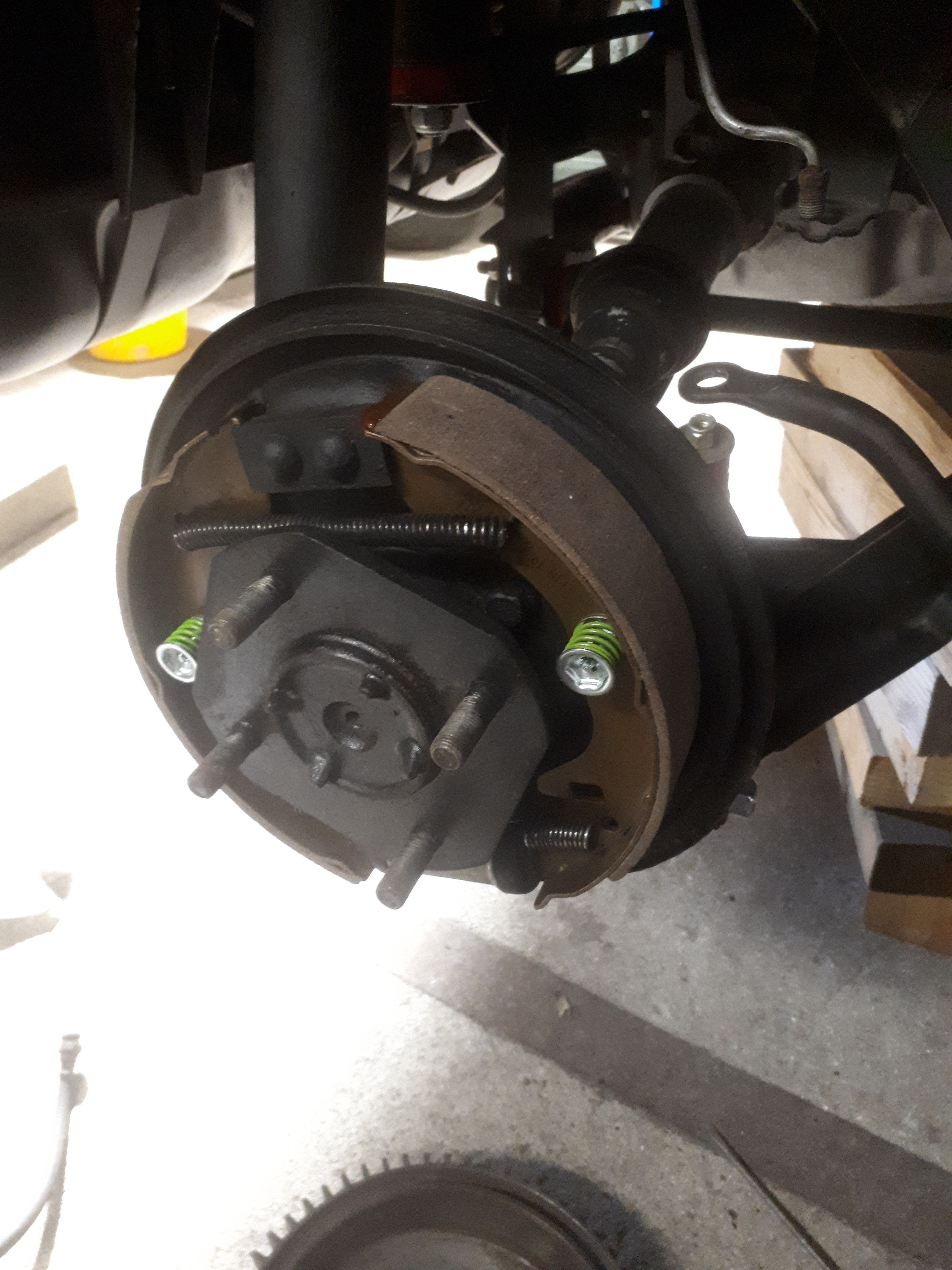

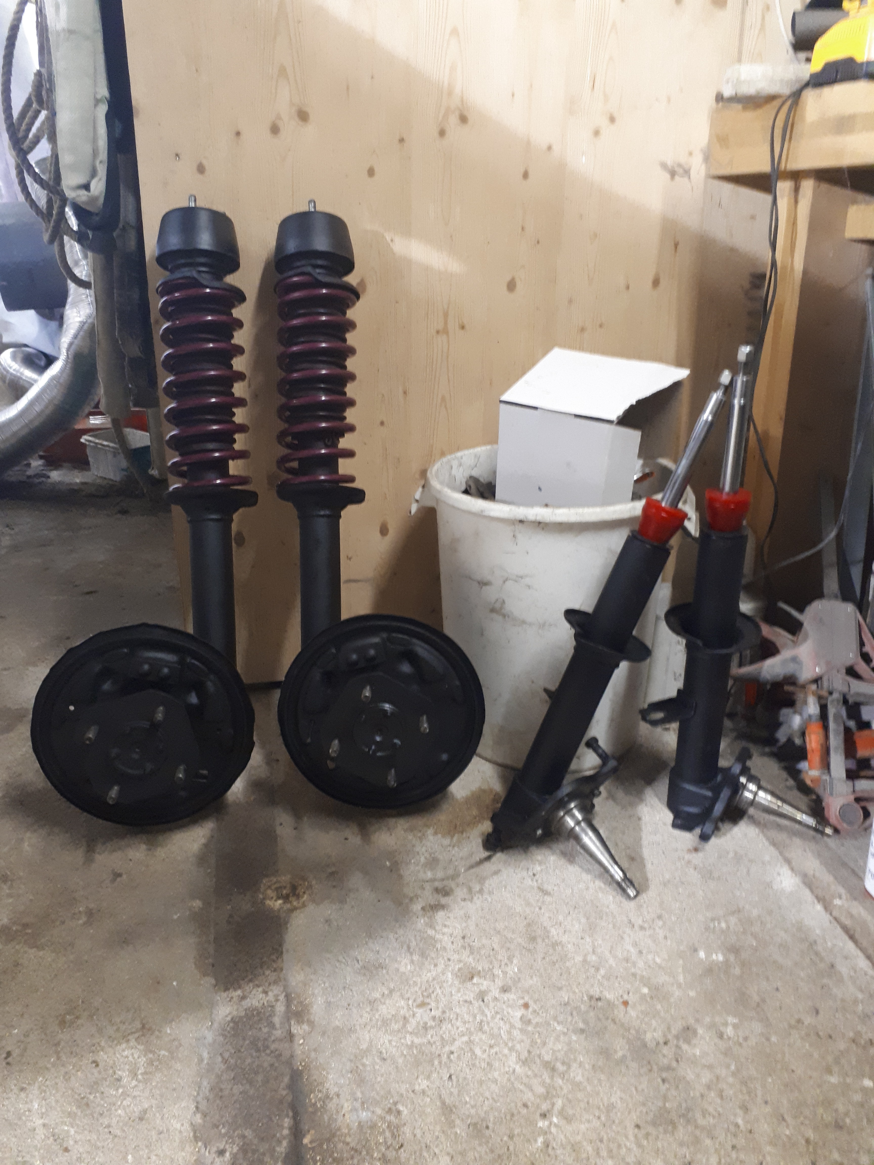

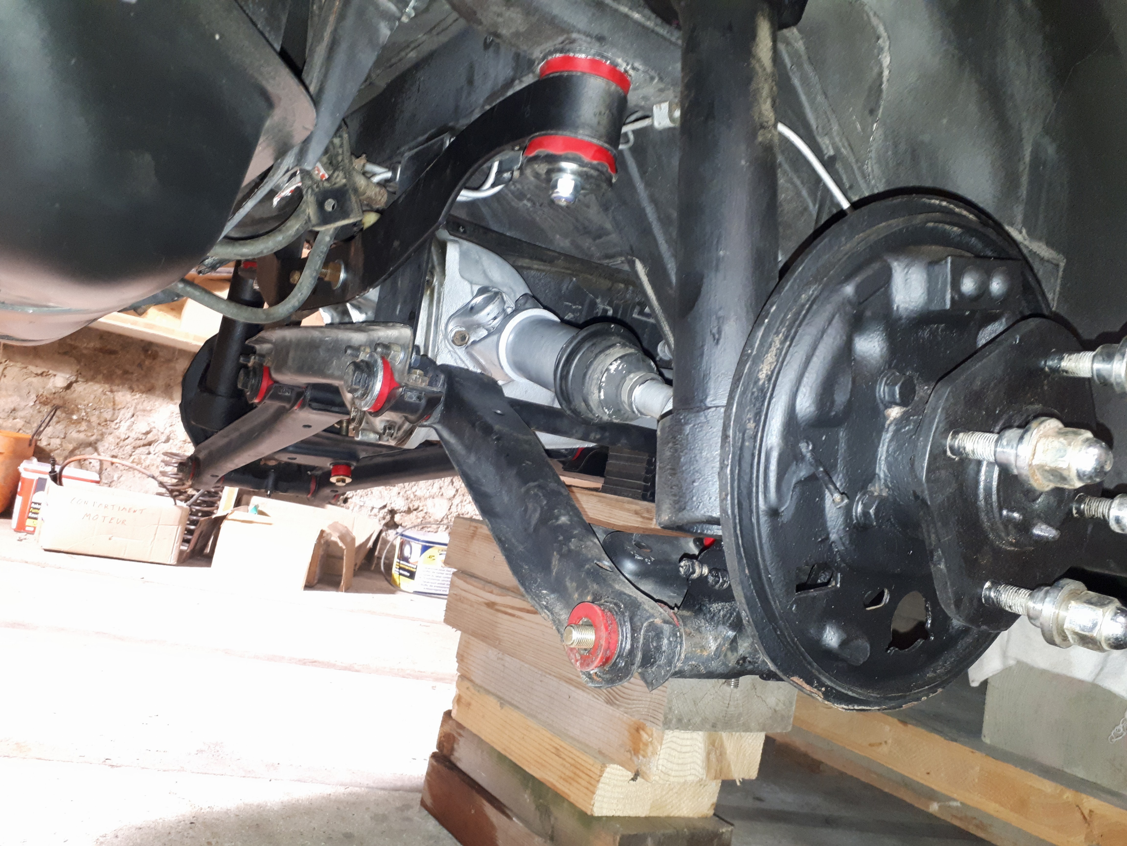

              Des petites news, j'ai commencé à remonter quelques petites choses sur la voiture depuis ses 6 mois enfin moi et mon père hein !
              Ainsi ont c'est attaqués au remontage des pièces du dessous de la voiture.
              Au passage on en profite pour mettre des ressorts un peu plus court
Nom : 		20180113_133820.jpg
Affichages :	334
Taille :		2,57 Mo
              Ici c'est juste un peu cracra avec la graisse des silents blocs, pas de rouille

Nom : 		20180519_110801.jpg
Affichages :	296
Taille :		2,30 Mo
Nom : 		20180114_115438.jpg
Affichages :	320
Taille :		2,59 Mo
Nom : 		20180520_151014.jpg
Affichages :	338
Taille :		2,61 Mo

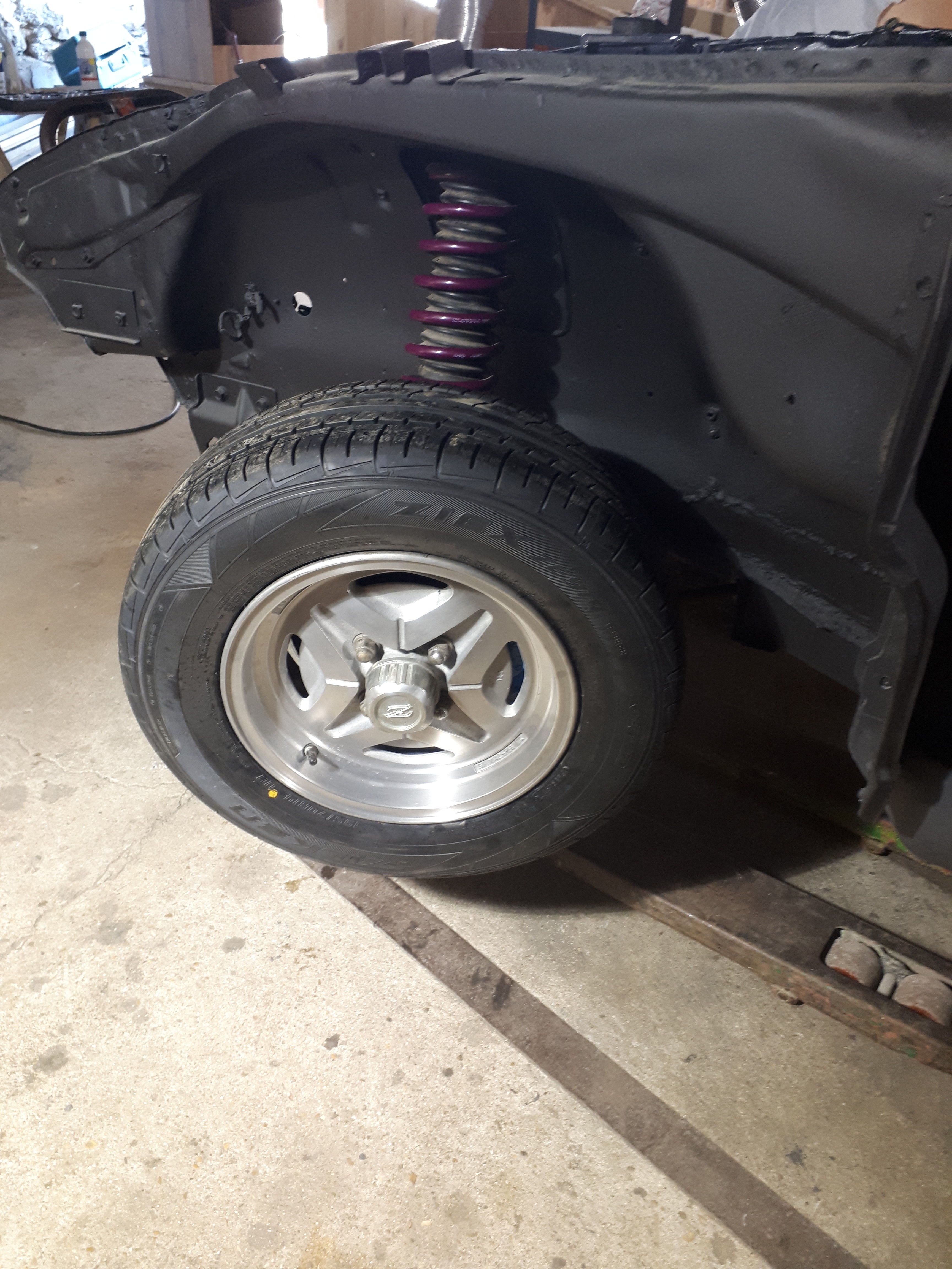

              Le briquage des jantes c'est mon père qui c'est proposé de le faire pendant que j'était pas la... Je crois qu'il a presque regretté après les plus de 5H sur la première

              La prochaine fois que j'y retourne, réglage du frein a main, mise en place de la boite et de l’échappement puis hop sur ses 4 roues !!!

                  Cool tu as pas eu de problèmes pour mettre les Vogtland ?
                • #56
                  Bravo, une belle avancée
                  C'est chiant le polissage à la mano, hein ?
                  • Kevpoup
                    Kevpoup a commenté
                    Ahah ! Disons que quoi qu'il en soit on est très content du résultat auquel ont est arrivés alors sa valait bien la peine d'avoir mal au bras quelque jour en frottant un peu... beaucoup... passionnément... a la folie !
                    oui, et pour garder cet aspect le plus longtemps possible, penser à l'entretenir après chaque sortie... On frotte un peu moins, et les poignets nous en remercient !

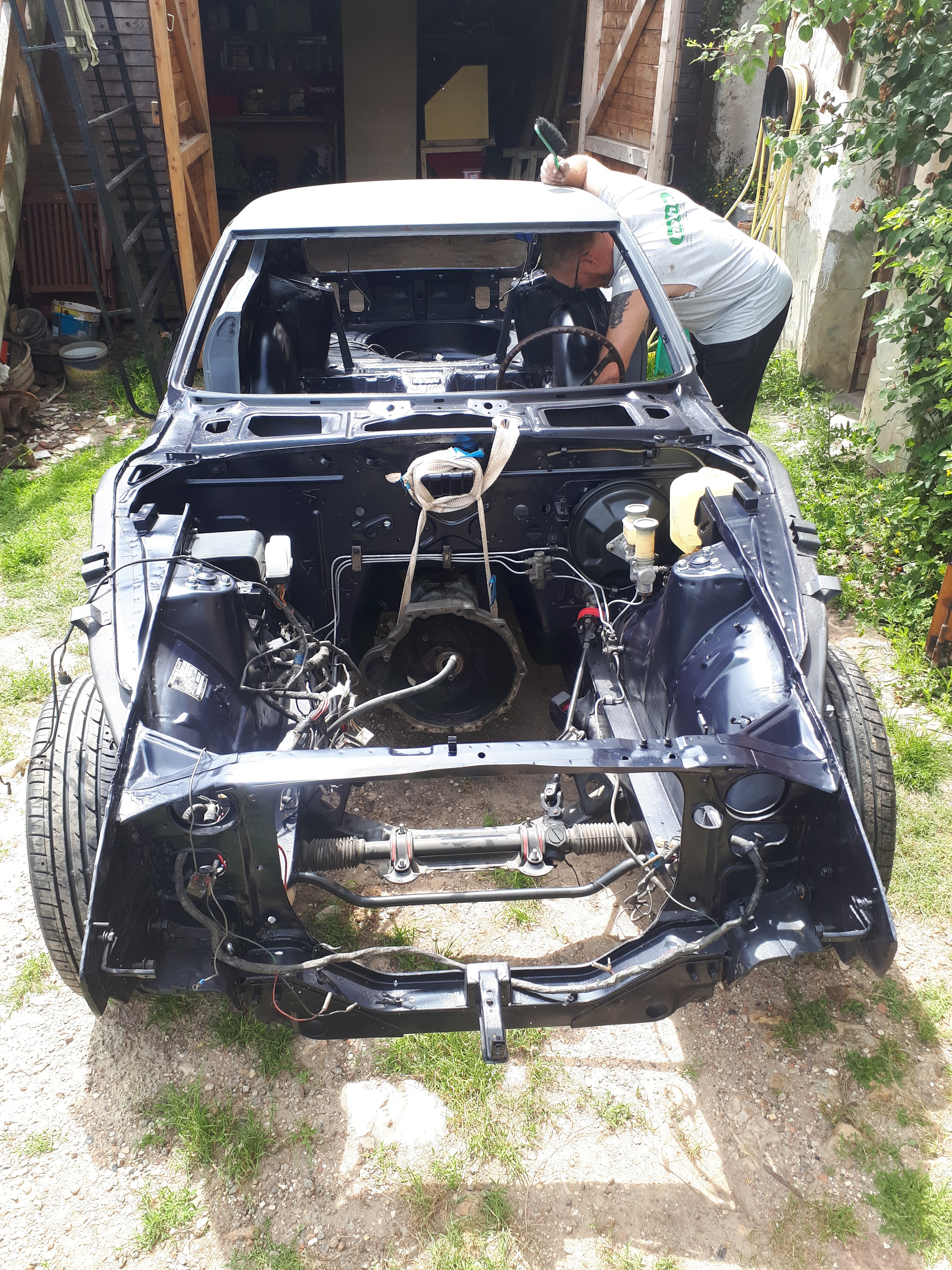

                  Zalut tout le monde,
                  Comme dit précédemment la z a retrouvé sa liaison au sol (enfin !!!!)
                  Elle a même d'ailleurs un peu profité du soleil, et nous aussi

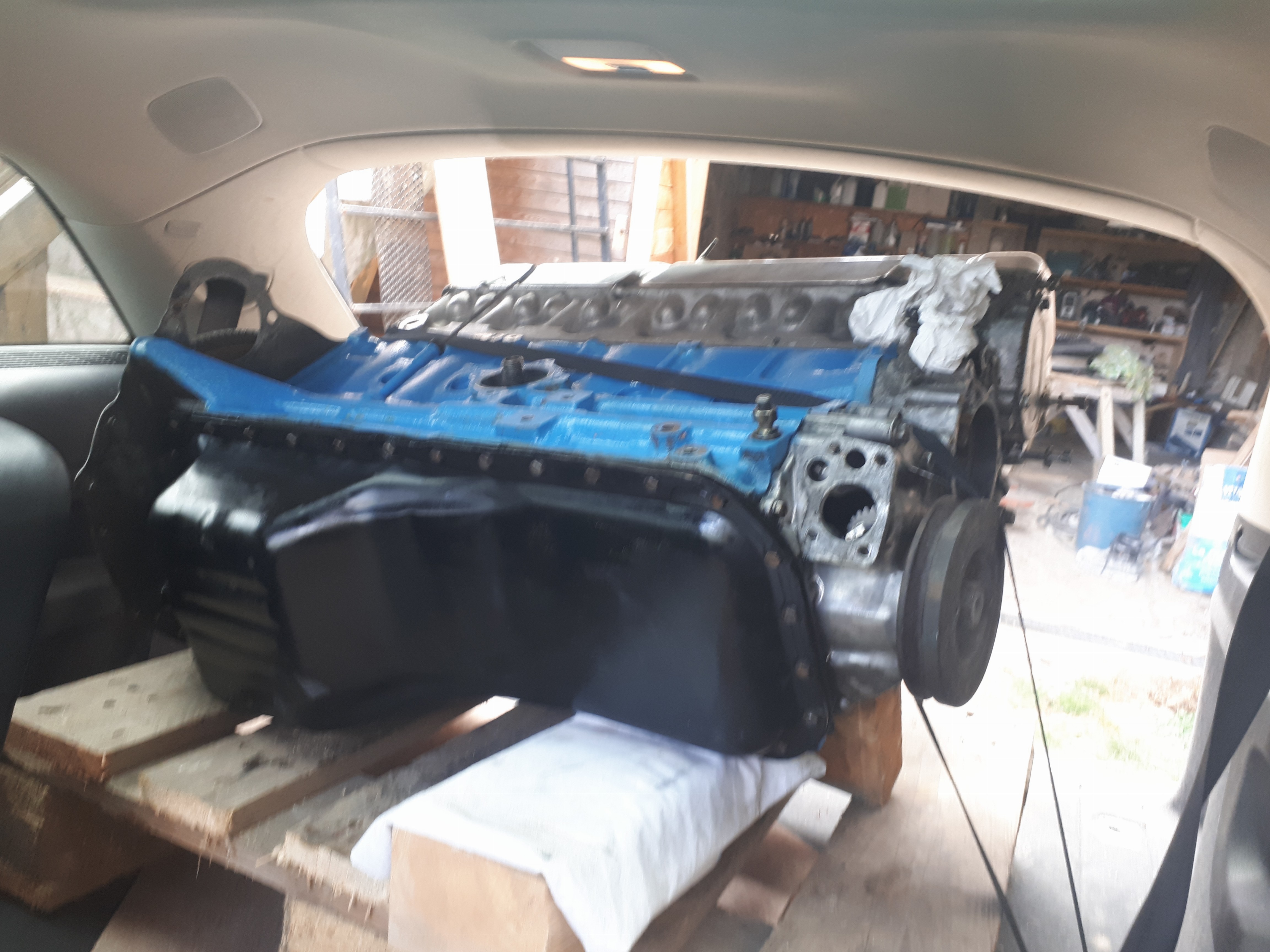

                  Le moteur est parti chez un motoriste, ça me permet de me concentrer sur d'autres choses... et puis d'avancer ça en parallèle.

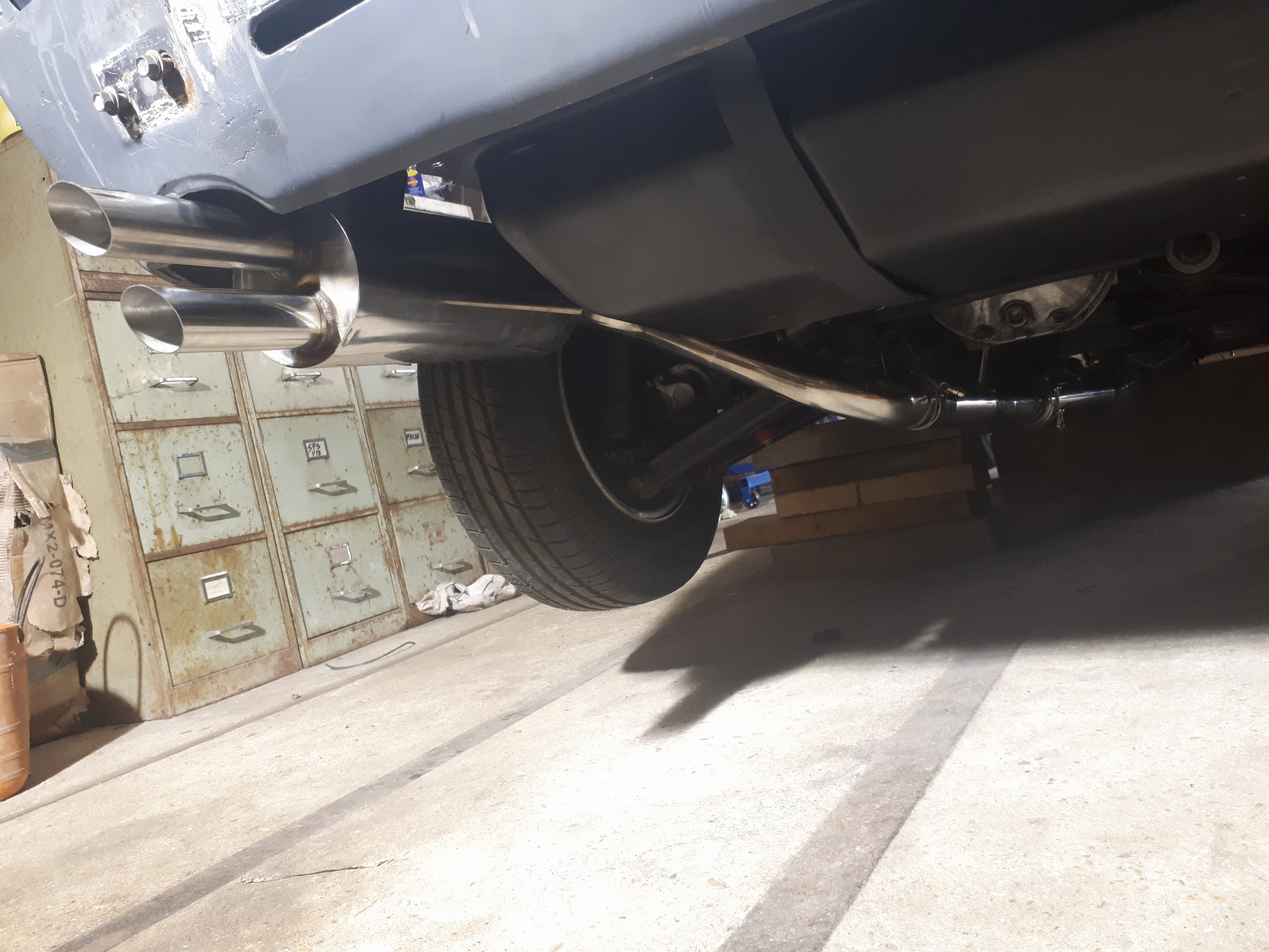

                  L'échappement... Que dire mise a part que je suis amoureux

                    ligne Zstory...
                  • Kevpoup
                    Kevpoup a commenté
                    Exact ! C'est déjà très beau dans le carton mais alors quand tu le monte
                  • Spleen
                    Spleen a commenté
                    Je confirme pour la ligne. Et quand elle donnera de la voix, elle finira de te charmer
                    Le chantier avance pas mal! Bon courage à toi pour la suite

                  Après un appel de mon motoriste, ses fournisseurs ont les quelques pièces que je n'avais pas encore sauf les pistons...
                  Mon moteur est un L28 N42, il possède donc des pistons creux si je ne m'abuse, la question est donc ou les achetez ?
                  J'en ai trouvé que aux Etats-Unis, pas possible de trouvez çà en Europe ?
